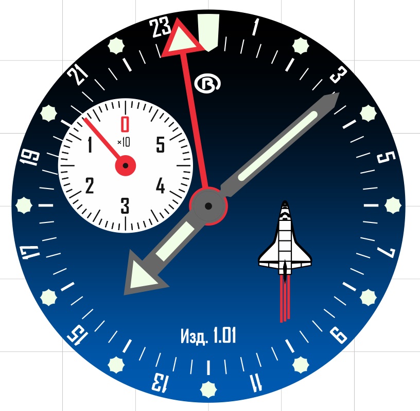

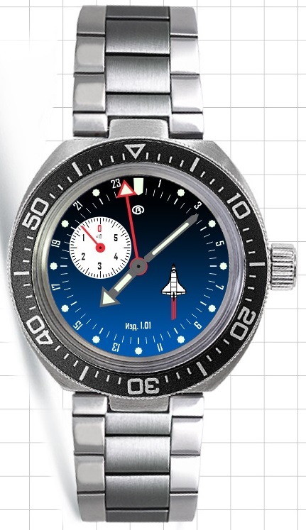

Как мне кажется мнения разделились, по дальнейшему дизайну.
Так как процесс творческий идет:
Взял некоторые озвученные идеи, и добавил своего немного.
- переход с синего в черный начинается позже, для контраста "Изд. 1.01";
- 8-ми конечные звезды в 24 часовой разметке добавил (внешняя разметка);
- добавил внутреннюю разметку, штрихами. (12 часов, и 60 минут).
p.s внимательно смотрел и на "Изд. 1.01" и на "планету N", несколько дней не думал об "Изд. 1.01". Снова увидев его, мне кажется что как то он внушает больше доверия, и конкретики в нем больше, пока вернулся к нему. Сугубо мое личное мнение, никому не навязываю)))

Настолько мелкие цифры 1-24. В натуральную величину цифера. Ни чего не разглядишь.

Сообщение от egreen72 Посмотреть сообщение
На таком циферблате непонятно, что делает большая стрелка 12 часов.
Суточную стрелку лучше сделать чёрной. Поверьте, её будет видно когда надо - большой треугольник не потеряется, но при этом она не будет мешать.

Сообщение от HooliganSpb Посмотреть сообщение
Звезды с люмом как я понял завод не осилит
Нужно придумать интересные метки, такие чтоб мог осилить ЧЧЗ - люм внутри меток проще всего сделать точками, но сделать это можно не примитивно, а интересно обыграть формой метки внутри которой будет точка люма.
