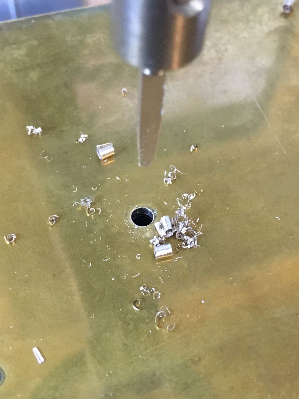

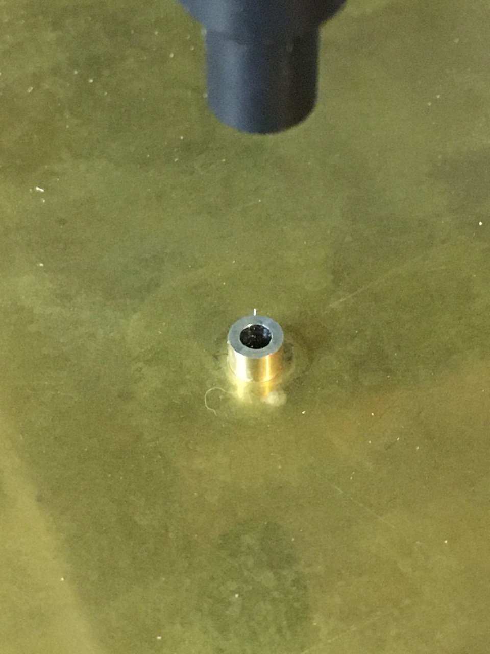

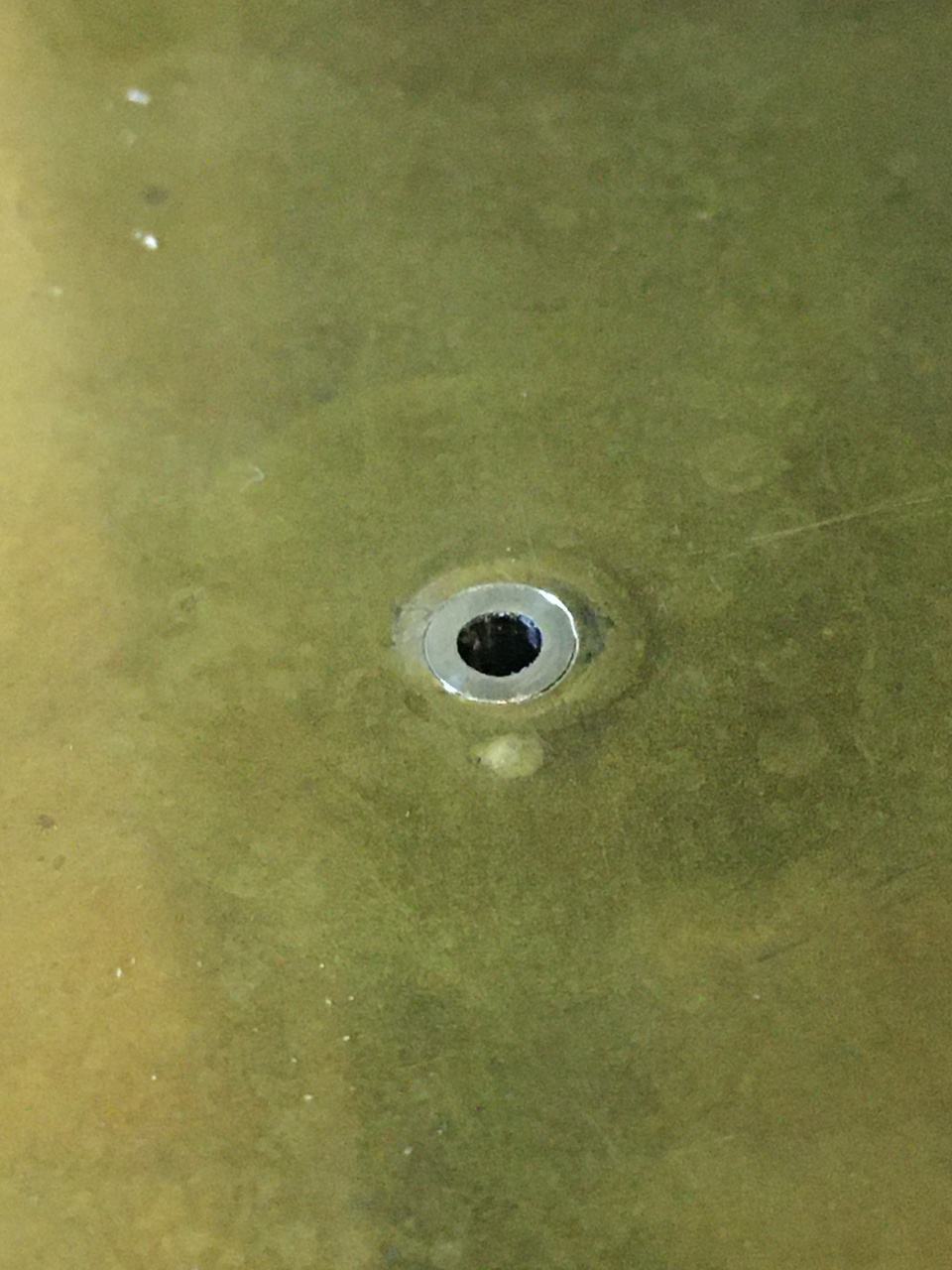

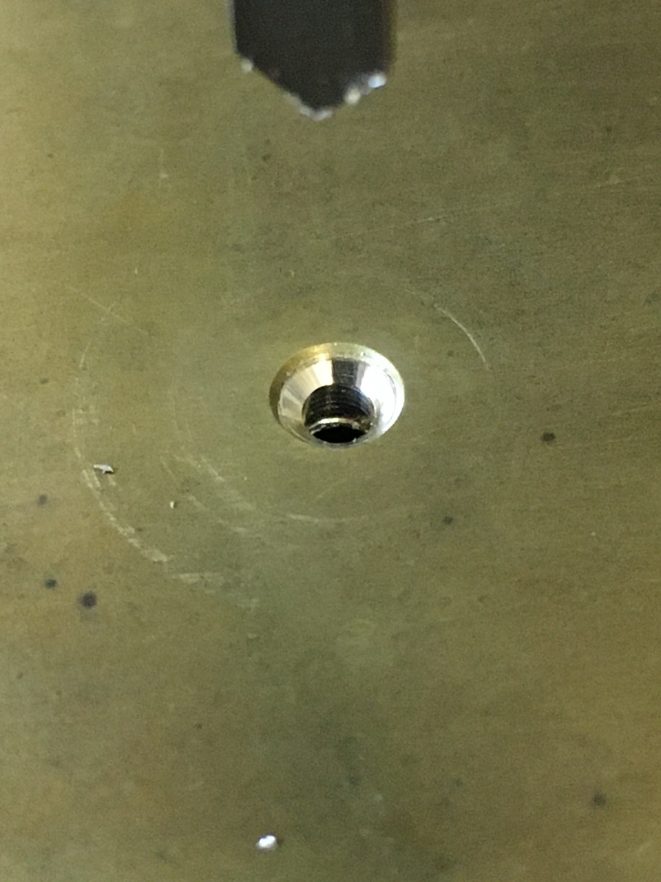

Хотелось бы поделится долгожданным приобретением без которого ремонт крупногабаритных часов невозможен.
Это устройство для высверливания отверстий у которых появилась выработка и для дальнейшей запрессовки футора (латунь, а лучше бронзу).
Такую давно хотел и вот наконец то приобрел по нормальной цене в Европе, у нас в России встречал только в лаборатории Эрмитажа.
Господа часовщики, приобретайте не жалея средств данный инструмент, поверьте работать становится гораздо проще, а главное остаётся целой платина механизма!
Пример работы на фото

Спасибо за интересное обсуждение. Что значит - остается целой платина? А если сверлить на станке, то будет подругому? Не понятны преимущества.
И еще момент - на первом фото платина гладкая, а на последнем какие до круговые задиры, чудо инструмент такое оставляет?
Можно и на сверлильном,можно хоть на ноге,как вам удобно.
Задиров там нет,их банально не чем там оставить.
А по поводу целостности платины это я имел ввиду методы стягивания отверстий,заведомо плющить металл,кто чинит понимает о чем я.
