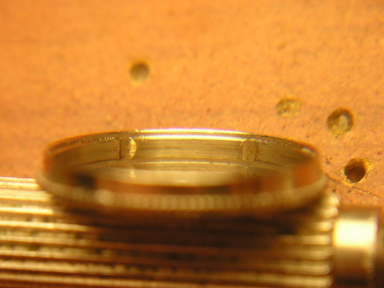

В дополнение к сообщению №7
http://forum.watch.ru/showpost.php?p=581571&postcount=7
Не очени получилсяснимок хвостика пружины, на словах он просто рваный, его надо зашлифовать, барабан, если как на снимке, заменить.
ID:	88263   Нажмите на изображение для увеличения
