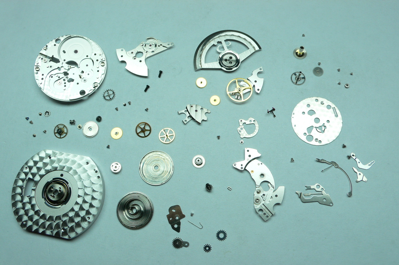

Сообщение от room74 Посмотреть сообщение
Оказалось соскочила турбина с одного из 4 подшипников.
что за бред. там один подшипник держит пружинка можно сказать с 4 сторон. и она никак не может соскочить -если только ее снимали и не правильно потом зафиксировали
фото
