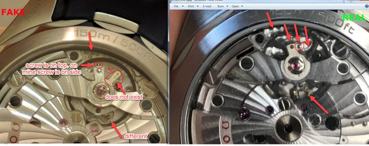

Здравствуйте! Всегда думал, что уже имея оригинальные часы с 8500, будет легко отличить подделку, особенно, когда задняя крышка прозрачная, когда механизм имеет свою относительно уникальную особенность перещелкивания даты стрелками (или как это правильно называется). И тут в ютубчке нагуглилось видео с китайской подделкой Планеты за 300 долларов.
Работа механизма неотличима от оригинала, звук завода только более резкий, хотя это могут быть особенности микрофона. Ну и в самом механизме я смог найти только два отличия. Тогда вопрос, если проверять в нестоличной мастерской, где мастер мог живьем и не видеть этот мех, то шансов распознать почти нет? Или я слепой и все понятно и видно?

Вы не слепой ,просто невнимательно рассмотрели хотя бы "узел баланса",на подделке вообще не "коаксиал", и конечно,любой "грамотный" мастер, сразу увидит подделку, по механизму. Они (поддельщики) конечно "стараются",но если сделать всё на уровне и качеству как Омега ,то и стоить сие "произведение,будет почти как Омега. Т.е. ,если уровень подделки будут соответствовать известной поговорке: "Если нечто выглядит как утка, плавает как утка и крякает как утка, то это, вероятно, и есть утка." ,то тогда ещё можно будет засомневаться ,но пока ,это только первая часть поговорки :"Если нечто выглядит как утка".

По первым же кадрам механизма видно, что подделка. У Омеги нет градусника регулировки частоты хода.
Стекло бликует отсутствием просветляющего антибликового верхнего покрытия.
Винты-заглушки в звеньях браслета на разной глубине.
Это так, бегло поскакав по кадрам. Даже нет желания смотреть подробно. Подобное видео должно быть не отдельно про подделку, а с конкретным указанием палева в сравнении с оригиналом для тех, кто не изучал данную тему подделок.

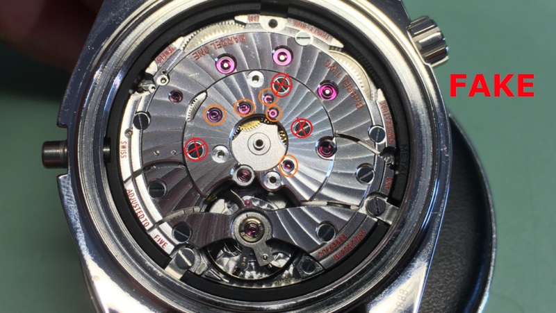

Спасибо за ответы! Да, по узлу баланса все видно. Вот, даже нашел подробный разбор отличий.

Видимо, я застрял на временах, когда использовались мийоты, а сейчас отличий все меньше и меньше.
На фото ниже ведь оригинал, я правильно понимаю?

Таки да, это уже не декорированная миёта, как раньше, а вполне культурный клон. Но пока есть прозрачная крышка - переживать не о чем, спутать их можно только по пьяне...
