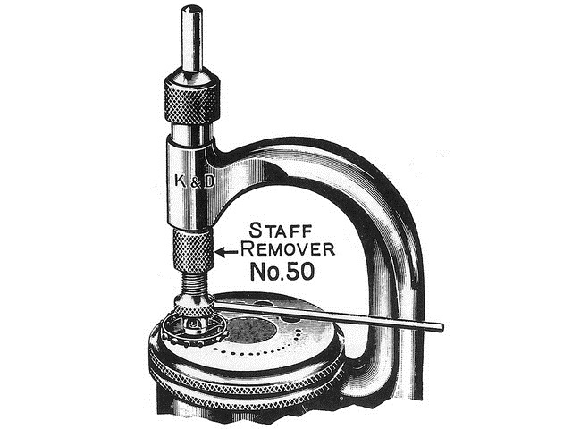

Советую Вам не тратит ни деньги ни время, у Вас нет опыта, нет инструмента, а знания часового дела меньше всего. Должно иметь в виду материал колеса баланса, метод выбивания оси баланса (используя специальный инструмент, сам его не использую) можно применять только если баланс из стали, иначе гарантийную что Вы будете испортить его. Ищите мастера часового дела который будет это сделать недорого и надежно.
С уважением, Душан

Мне кажется, что инструмент еще более узкоспециализирован. Я встречал оси составные, то есть посадочные места под волосок, обод и ролик - это одна деталь с отверстием, а внутрь вставляется клином сама ось с цапфами. Вот такие оси очень удобно менять такой приспособой - причем замена такой оси для мастерской при заводе занимает минуты.
Добрый вечер!
Да, я об этом уже писал еще в 2014 г. в этой теме сообщения #25 и #26. Даже было и советских часов с тоже системой замены осей.
С уважением, Душан

да, похоже, но я встречал еще более узкую специализацию, где ось - стержень со слегка конической поверхностью и цапфами по концам. Никаких уступов нет, это позволяет сделать сменную часть максимально дешевой.
