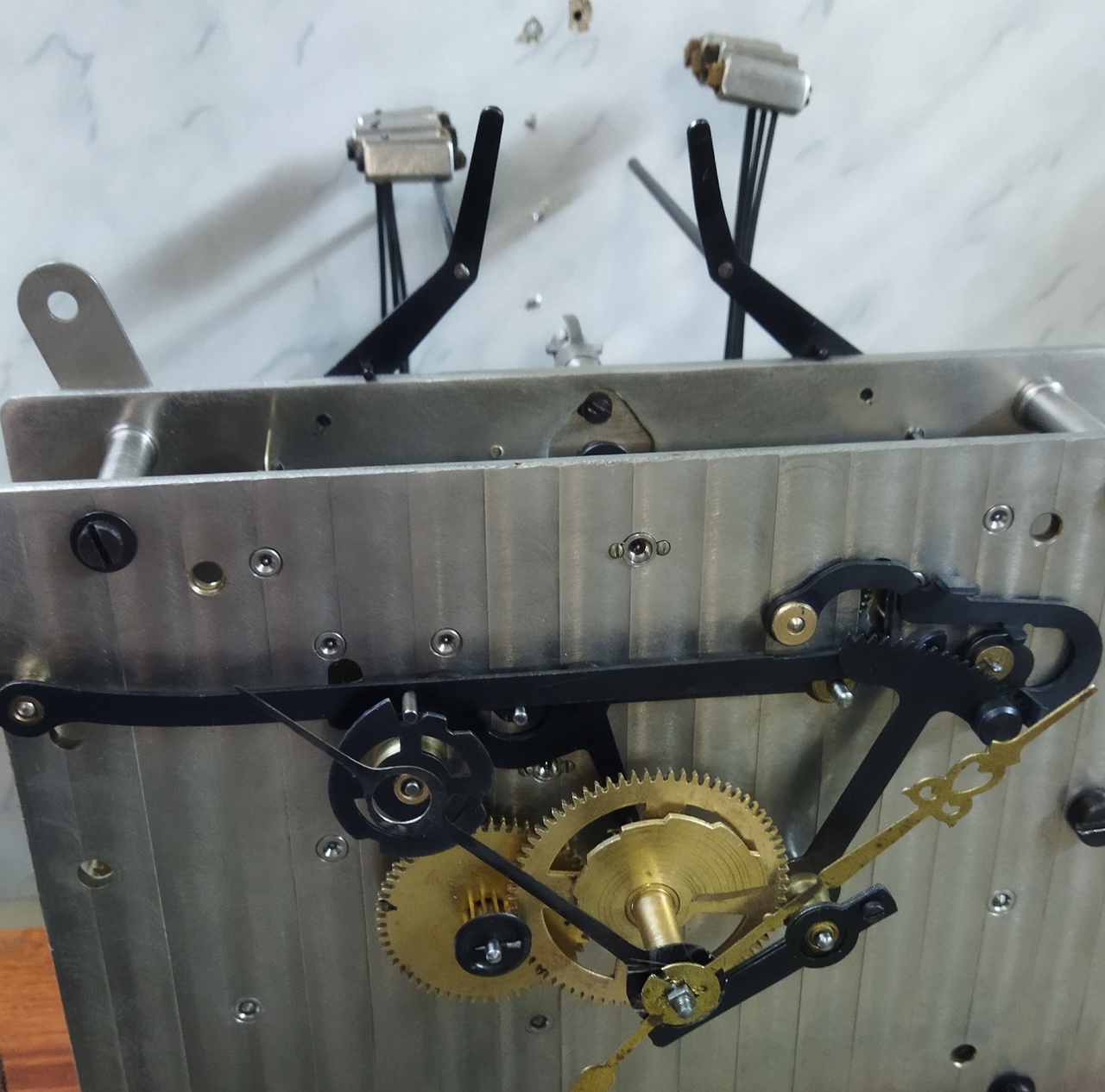

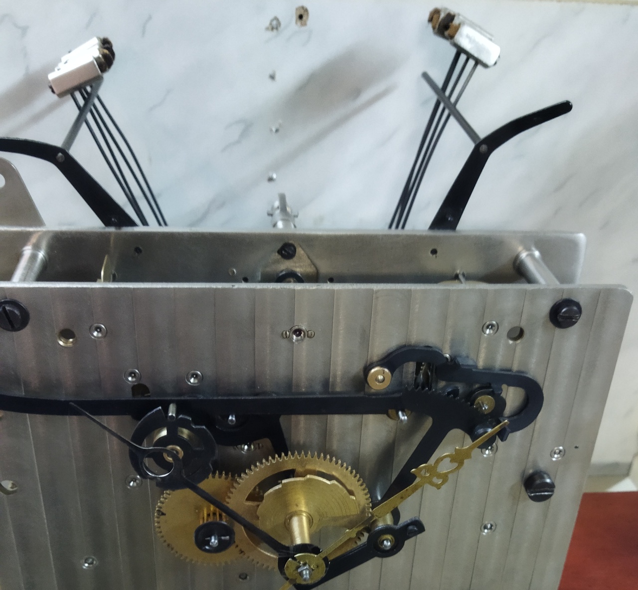

Сообщение от OddyRash Посмотреть сообщение
Саша, переведи стопоры под молотки. Тогда будет можно поднимать молотки, чтобы на выбор отключать четверти или часы.
Михалыч, спасибо! Переставил, (тупо собрал по фото механизма до разборки )
Да, причина остановки часов была в разсинхронизации ангренажа боя, штифт повесткового колеса, периодически попадал на торец лопатки рычага активации боя, и тем самым стопорил работу механизма.
