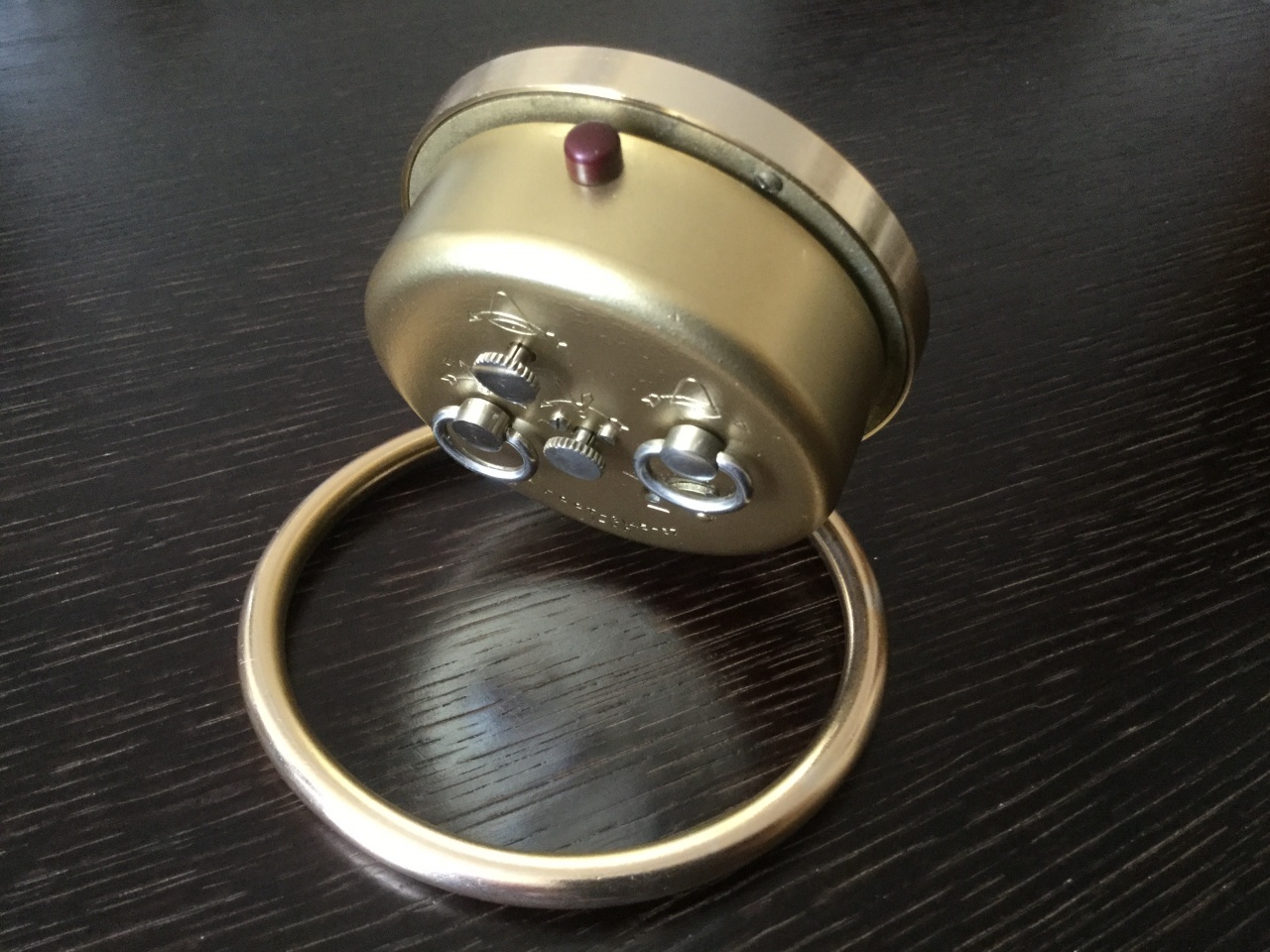

Сообщение от Karina1973 Посмотреть сообщение
Здравствуйте! Я не мастер, так что простите за смешной (вероятно) вопрос и названия. Купила на Авито старый будильник 2-го мз (такой, на откидывающимся колечке) из-за ностальгических воспоминаний, на ходу был, но оказалось, что этот ход бешеный, они улетают в день на полчаса вперёд. На ускорение и замедление не реагируют. Что это? Подозреваю, что причин может быть много или одна - анкеру всё, конец. Открыла, посмотрела... анкер работает в развалку, шатается. У меня таких будильников ещё два и все с убитым анкером или заводная пружина того. Где в Москве их можно починить. У меня ещё много разных часов и каминные и настенные и наши и немецкие и все с проблемами, чинить некому, папа умер и остались они сиротами. Хотела сама научится, но у меня руки не оттуда растут.
Скорее всего,будильник сильно спешит из-за того,что баланс крутится с малой амплитудой.
А это может происходить из-за нескольких причин.
Если я правильно понял, у вас будильник выпуска 50х или раньше,годов-с конусами,а не камнями,на балансе, а такая конструкция подвержена износу,в процессе эксплуатации, особенно если ТО делается не своевременно.
Вершина опорного конуса изнашивается и затупляется, при этом баланс начинает люфтить ,подтормаживаться(падает амплитуда) и выдалбливать верхнюю опору.
Можно снять баланс и заточить опорный конус и отшлифовать,отполировать оба конуса, но для этого нужен токарный станок или хотябы шуруповёрт+мелкий брусок+арканзас или нужно кого-то просить это сделать.
Но могут быть и другие причины:выработки в платинах,грязь и засохшая смазка или всё это в сумме...
