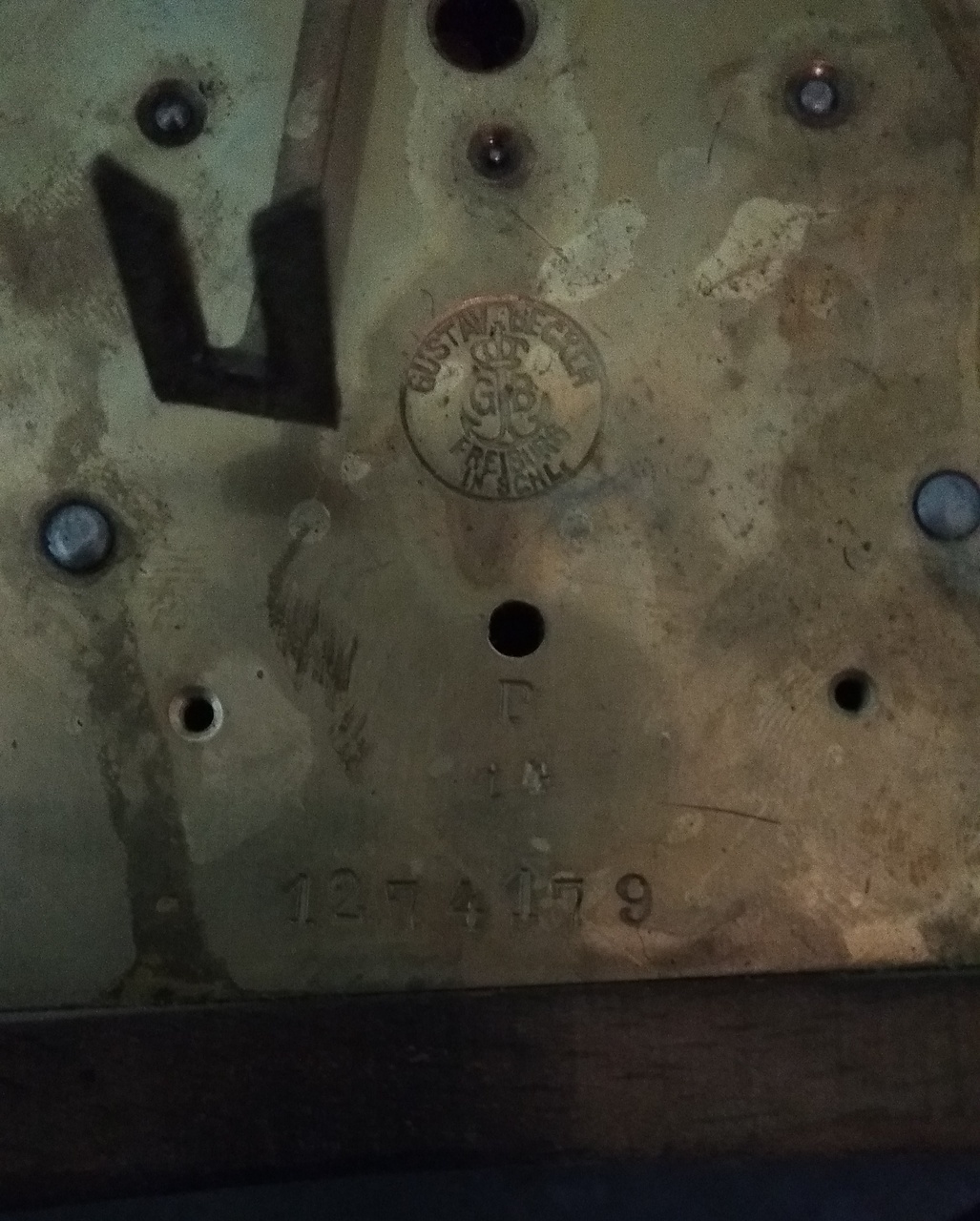

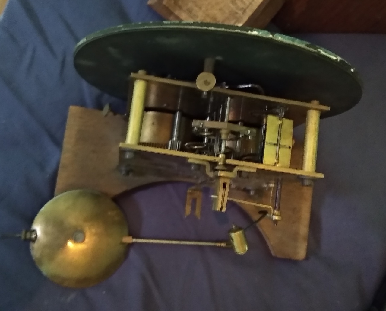

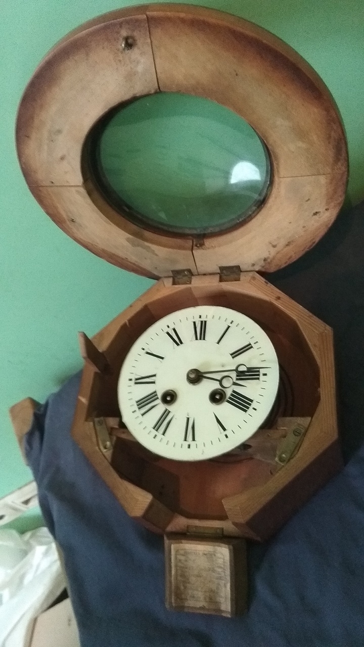

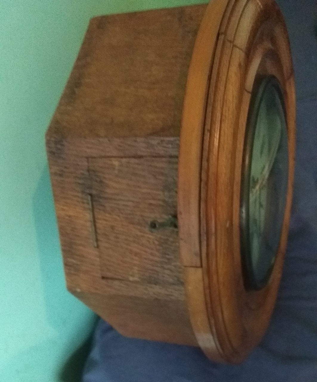

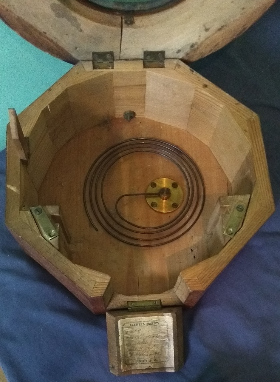

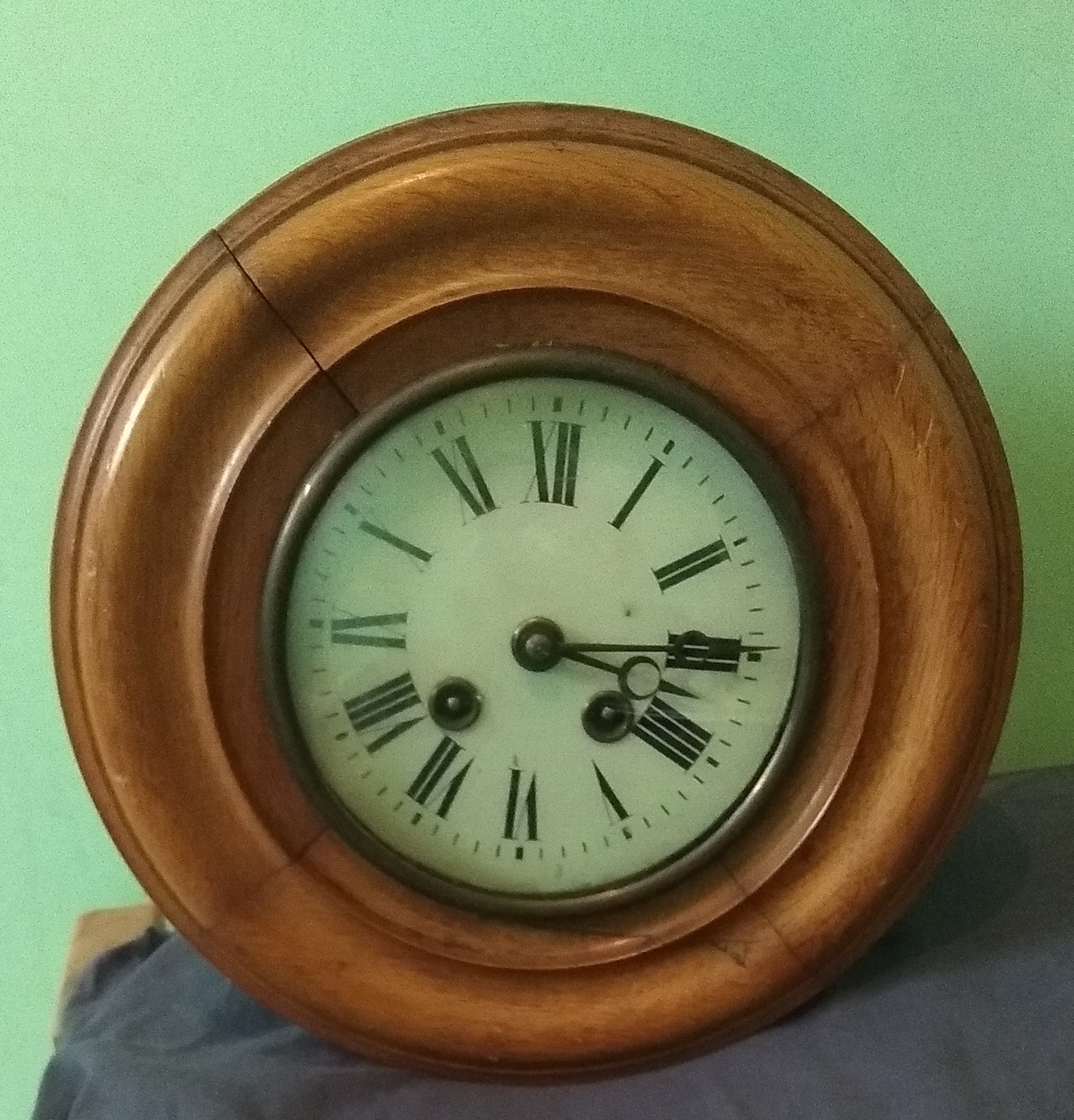

Приветствую Всех!
Такого варианта здесь вроде даже не озвучивали. Часы считаются нашего производства известной часовой фирмы Фридрих Винтеръ, Невский пр. 78 1907 г. , а механизм швейцарский , но не второсортный , как здесь отмечали для большинства сборных шайб, а именно Густав Беккер с заводом на 2 недели и приятным негромким резонирующим боем. Беккер - это вообще швейцарский Буре, если можно так выразиться, его качество и масштабность были непревзойденны. Здесь про него интересно расписано:
https://lermontovgallery.ru/spravoch...gustav-bekker/
Корпус, вроде, орех и очень удивил своей дотошностью и качеством сборки, стекло линзообразное выпуклое. Латунный маятник залит свинцом , и весит грамм 300 , видимо, расплата за свою короткость. Достались вчера, по случаю. Полностью комплектые. Фридрих Винтер также известен своими башенными часами, среди его работ часы адмиралтейства , московский вокзал , башенные часы городской думы. Прочитал про них интересный факт, что берясь, например, за установку думских часов, фирма обязалась в течение десяти лет находиться под угрозой серьезного штрафа, если часы будут ошибаться более, чем на две минуты за неделю.
Умели же работать!!!

Сообщение от paulsSPB Посмотреть сообщение
... Беккер - это вообще швейцарский Буре, если можно так выразиться, его качество и масштабность были непревзойденны. Здесь про него интересно расписано:
И, боже вас сохрани, не читайте до обеда советских газет.
В Вашем случае хочется изменить на: "И, боже вас сохрани, не читайте статьи в Интернете...". Читайте J.Hubby на американском форуме, там нет пафоса, а есть знания, опыт и аналитический ум.
Поверьте эта хвалебная ода Г.Беккеру написана даже не дилетантом, а невеждой, благодаря таким источникам вылезает сочетание Беккер и Швейцария.
Буре - торговый дом, а не часовщик.
С уважением, Татьяна
Fugit irrevocabile tempus

Сообщение от TatynaS Посмотреть сообщение
Откуда столько агрессии...
Да, здесь я допустил неточность , Беккер изначально была чисто германская фирма из Фрайбурга.В то же время компания Gustav Becker в начале 20 в. стала перенимать шопыт у швейцарцев и стала выпускать наручные часы, которые уже тогда были довольно востребованы. В то время произошло объединение германских и швейцарских мастеров. Часонвое производство Беккера полностью переместилось в Швейцарию. Таким образом мы совмещаем несовместимое, Беккера со Швейцарией.
Павел Буре был именно часовщик, а потом уже поставщик Двора и торговый дом. В самом начале своей деятельности, когда не было ни дома ,ни поставщика, он покупает часовую фабрику в Швейцарии, будучи именно часовщиком. С Беккером та же история, часовщик открывший огромное произаодство. Самое большое в Европе. Так что их сравнение вполне уместно, на мой взгляд. Так же поставщик Высочайшего Двора Буре и обслуживающий самые масштабные заказы кайзера
Беккер.
Читаю про Беккера и другие статьи и везде минимум выдающийся. Такое ощущение складывается, что он лично Вас чем -то допек.
В нижеприведенной и несомненно блестательной карьере Беккера есть какая-нибудь неправда, вымысел?
С 1860 года мастерская Беккера превратилась в целую фабрику по производству интерьерных часов. Сюда приглашались лучшие мастера со всей Европы. Постепенно промышленность расширялась, создавались новые фабрики. В 1875 году Густав Беккер получил новый заказ от кайзера Вильгельма на производство трёхсот тысяч часов для королевского двора, после чего Беккер становится почётным членом Королевского торгового общества. С этого времени развитие бизнеса Густава Беккера ускорилось. Высокое качество, дизайн и точность хода его часов завоевали немало наград на выставках мира. В 1885 году было произведено пятьсот тысяч часов в честь рейхсканцлера Бисмарка. Корпус этих часов символизировал собой борьбу Бисмарка за объединение Германии.
Так же прошу заметить, что тема здесь о часах-шайбах и спор о субъективном видении биографий часовых людей
здесь весьма второстепенен и не нужен, дабы не захламлять флудом хорошую тему. Главным в своем ужасном посте все таки считаю фотографии и описание часов.
С уважением, Павел
В 1875 году Густав Беккер получил новый заказ от кайзера Вильгельма на производство трёхсот тысяч часов для королевского двора, после чего Беккер становится почётным членом Королевского торгового общества. ..
Это кусочек таблицы от американца Джона Хабби:
1870: 0035801 1871: 0041801 1872: 0049501 1873: 0059901 1874: 0073001
1875: 0089301 1876: 0109001 1877: 0132401 1878: 0159901 1879: 0192001
1880: 0228701 1881: 0270001 1882: 0316001 1883: 0365001 1884: 0416001
Уважаемый Павел, Вы верите, что фирма, которая за 1874-ый год произвела меньше 17 тысяч механизмов получила заказ от Вильгельма на 300 тысяч часов?
Укажите, пож-та, источник этой потрясающей информации.
Я бывший библиотекарь, я верю цифрам и фактам, академическим изданиям и справочникам.
Откуда эти космические цифры, ведь на тот момент ни одна немецкая фабрика не производила в таких масштабах даже дешёвые прорезные механизмы?
С уважением к Вам и Густаву Беккеру,
Татьяна
Здравствуйте.
Вам же советовали не читать всякую чушь в интернет и уж тем более не принимать её на веру и не ссылаться на неё как на неопровержимые факты.
Беккер был одним из крупных поставщиков часов в Европе но далеко не крупнейшим.
Например его современник Юнгханс ещё в начале 1870-х годов выпускал по 100 часов в день, а к 1873 году выпустил уже миллион экземпляров. К концу 19-го, началу 20-го века это была крупнейшая не только в Европе, но и во всём Мире часовая фирма.
Вот кстати пример ещё одного перла. Часы в честь Бисмарка были всего одни, а не 500 тысяч.
