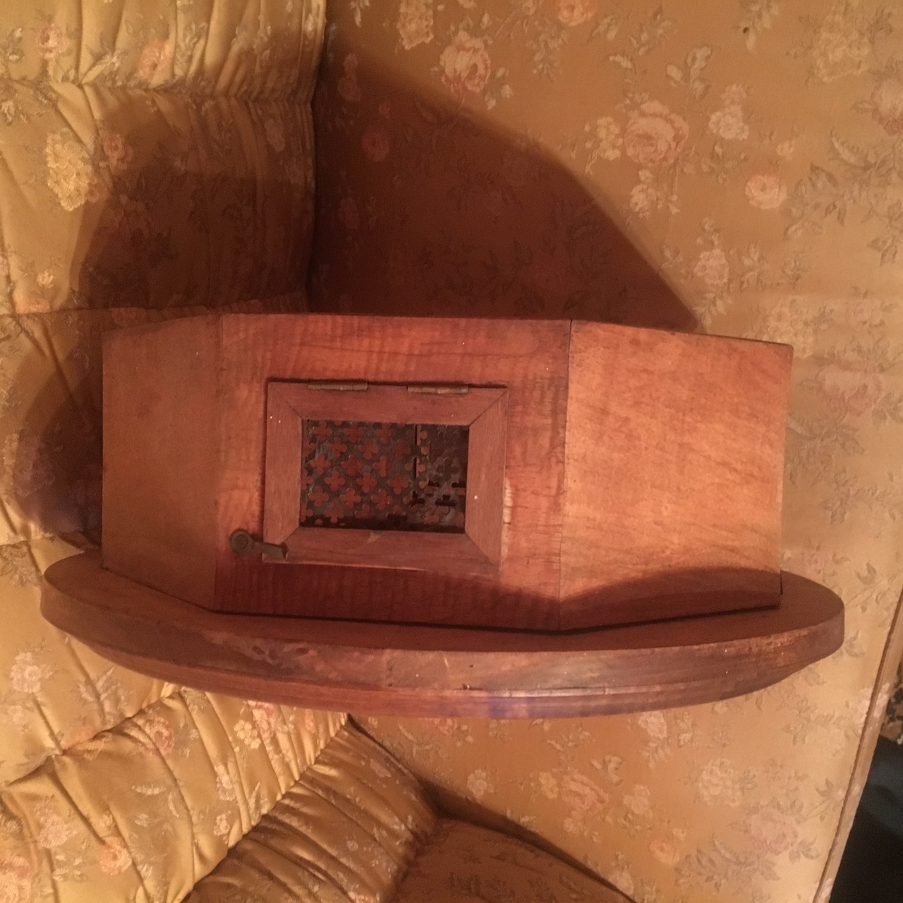

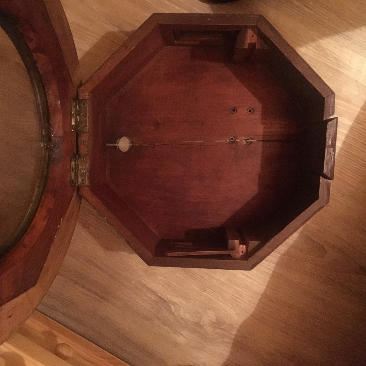

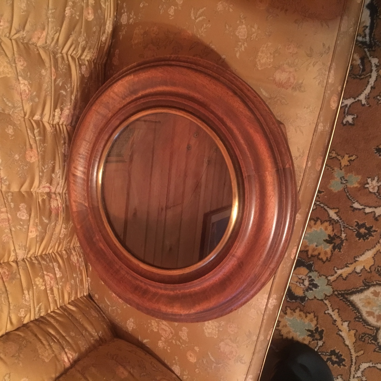

Добрый день. Купил вот такой корпус .Диаметр круга 44 сантиметра а сбоку такие окошки.Может быть кто-нибудь подскажет какой механизм должен стоять в этом корпусе?Диаметр стекла 255 мм.Решеточки сбоку в дверках скорей всего новодел а должны стоять стекла иначе будет попадать пыль
Еще фото

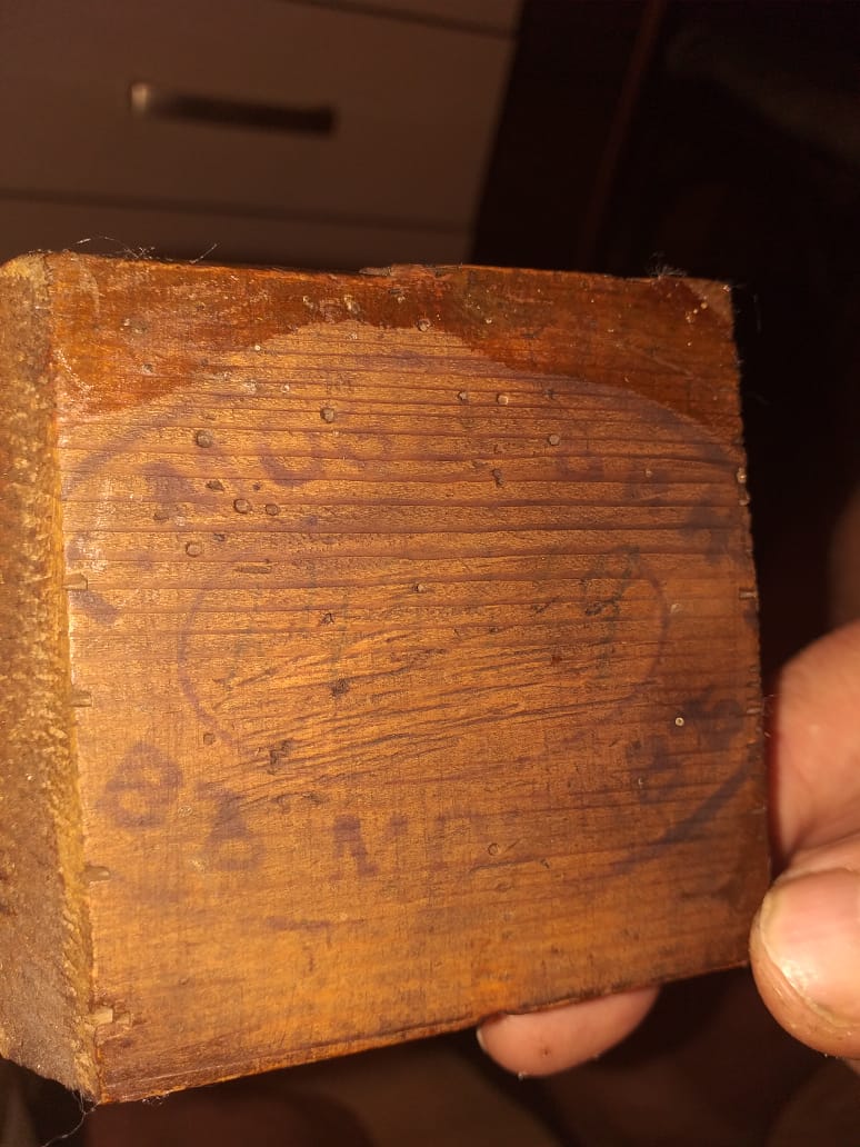

На счет решеточек я был не прав. Похоже это родные решеточки потому что изнутри прибита тряпочка от пыли и еще обнаружил такую печать ------- в Москве а кто в Москве не разобрал

Г. Мозер и К

Спасибо большое.Я последнюю букву принял за Н вместо К поэтому и не смог прочесть.

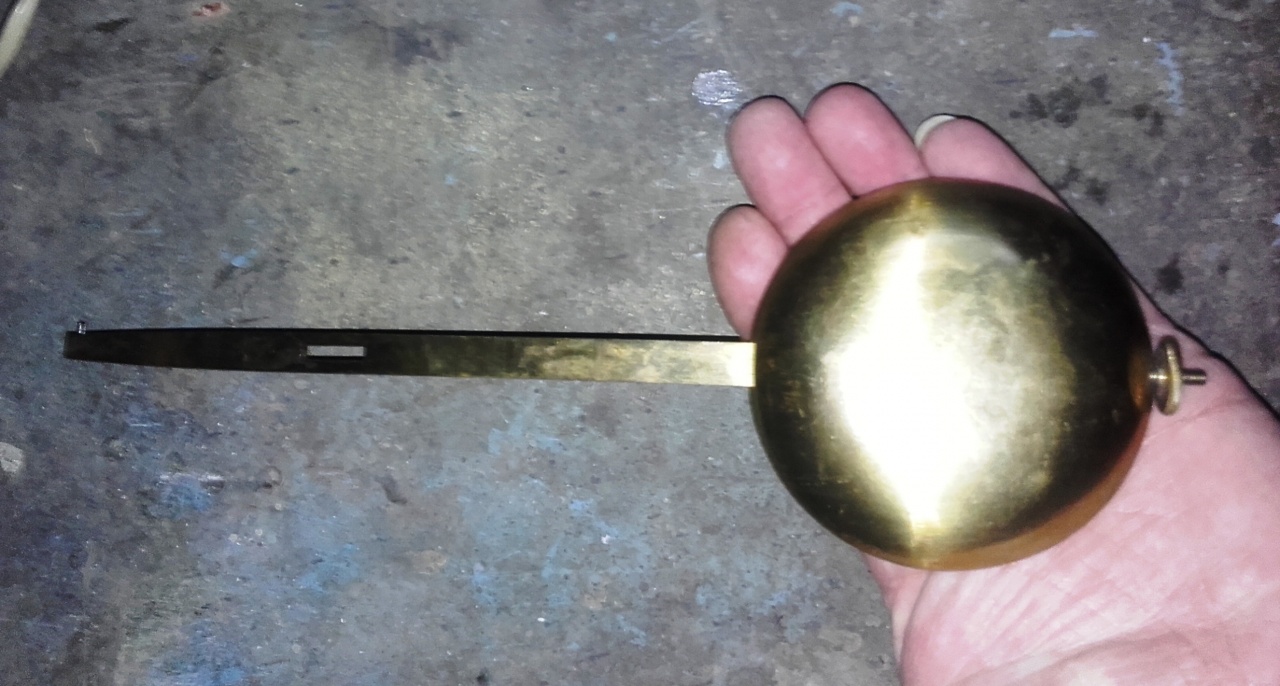

Они не забыли написать, там речь идёт о маятниковых часах вообще, а не только о современных.
Вот для примера маятник от настольных английских часов конца 19-го века, им явно больше 100 лет.
Сколько он весит на Ваш взгляд? Ну хотя бы примерно?

Думаю этот маятник (на вашем фото) в районе 1кг.
Я писал о том, что в этой шайбе(100летней), а не в целом о старых часах - надо убрать все факторы которые мешают часам работать с их маятником весом 150-200грамм , а именно: выработки, грязь, отсутствие смазки и т.д. И сделать этот маятник не много легче (100-120грам) раз его нет и раз челове уже делал 190 граммовый и с ним часы стают.
