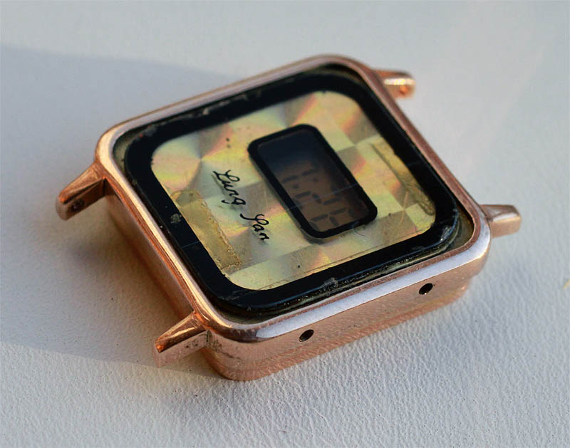

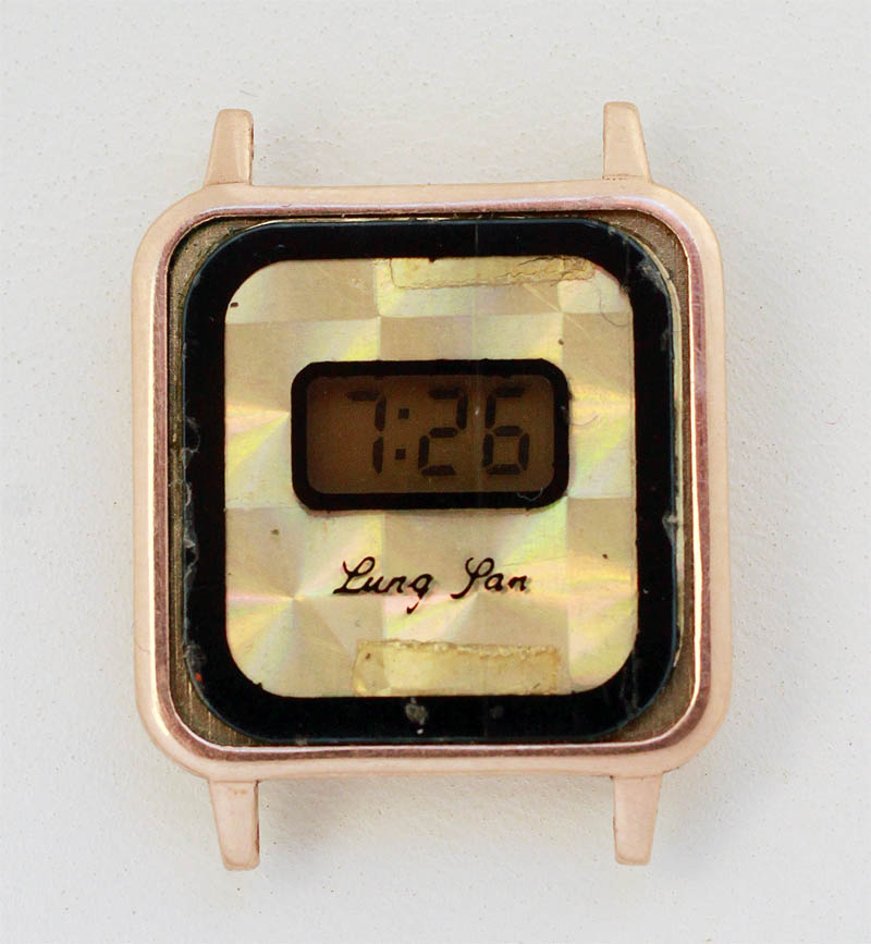

По поводу кустарных корпусов.
В свое время надо было немного золота, в ломе был корпус, я его оставил. Потом я корпус дополнил тем, что в нем предположительно было, только кнопки не стал делать и стекло было чуть больше. Да, кто-то заморочился в конце 80-х, начале 90-х. Это к тому, что корпус ювелир мог сделать на часы любого ценового сегмента, даже вот такого плана.
