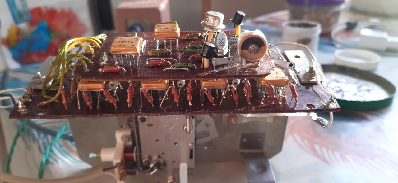

Здравствуйте. Купил такие часы в рабочем состоянии, проблема в том ,что они сильно отстают. Кто знает в чём дело? Спасибо.
ID:	3198022   Нажмите на изображение для увеличения

Насколько сильно? Секунды (или десятки секунд) в сутки или несколько минут в час?

Начните с замены кварцевого резонатора. Эти "гробики" уже почти все дохлые. Подойдет часовой кварц с любой старой материнской платы. Камертонными эти часы можно назвать условно, задатчиком точного хода там является кварц, а магнит лишь исполнительный механизм. Примерно как в Луче 3055 баланс. Настоящие камертонные часы это Bulova Accutron или их советская копия Слава Транзистор. Там камертон выступает в качестве элемента изохронности.

Отстают на 20мит в час.

Какой ещё подойдёт кварц? Ну сильно отстают.

20 мин. в час это не кварц, кварц 2-3 мин. в сутки. Смотрите механику, скорей всего, все грязное и без смазки. Стандартно - разбирать, мыть, собирать и смазывать.

Всё почищено и работает, этот мех если грязный вообще не будет ходить.

Да вот ещё, что. Напряжение входа 1,43в. с батареки, а на выходе контактов на катушки 1 - 1,17в., 2 - 0.90в.
Такое впечатление, что напряжение мало, а где это искать не знаю. Где-то читал что нижняя схема повышает напряжение до 9в. если не путаю. Поэтому наверное так и отстают.

20 минут в час - это проскальзывание фрикциона минутника или фрикциона сброса на секундной оси (специфично именно для Весны!). Правильно сказано, при загрязнении такой механизм резко остановится и всё. А тут явно привод работает стабильно, а где-то дальше вращение теряется.
PS, рычаг сброса секундной стрелки ни за что не задевает?

Нет не задевает, крутится стабильно но явно медленно.

Секундная стрелка вращается строго равномерно, но существенно медленнее нормы? Или секундная идёт нормально, а остальные стрелки отстают? Надо понять, дело в частоте генератора или в механике, а если в механике - то где именно.
