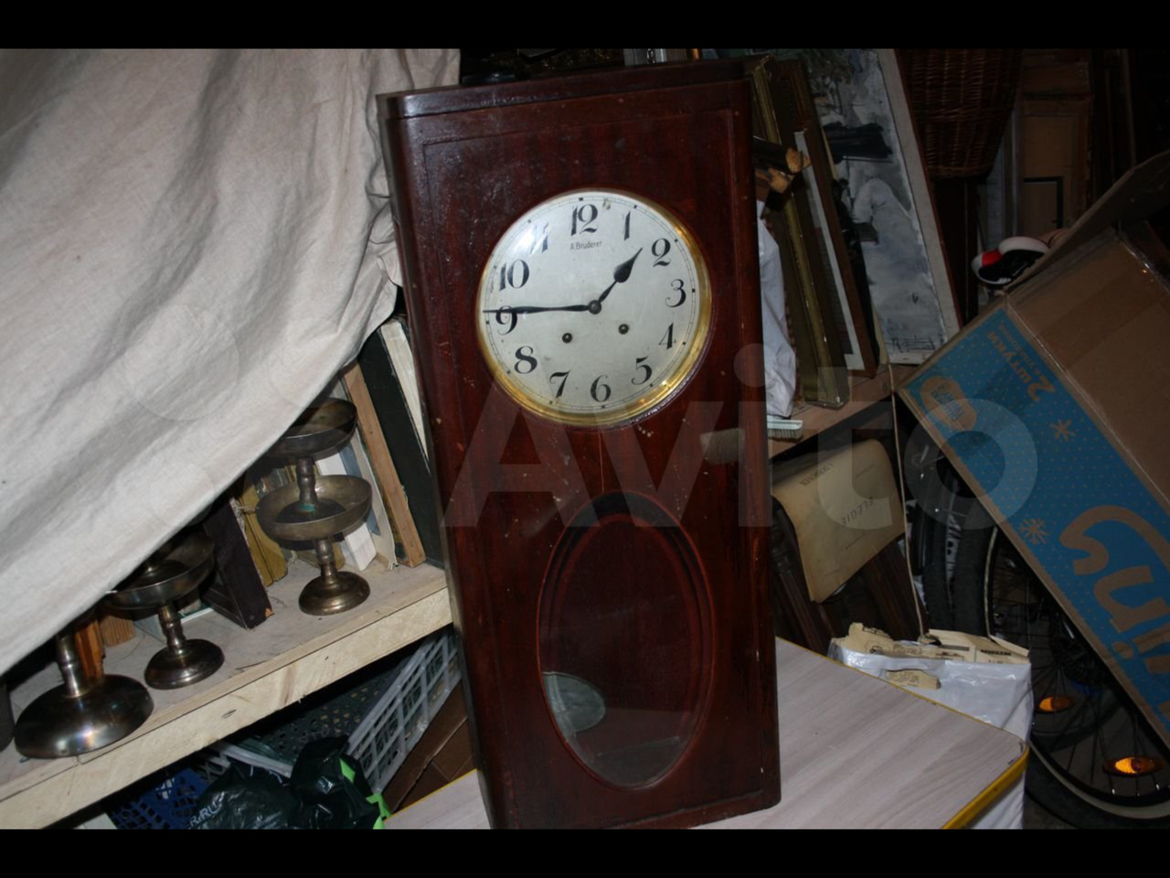

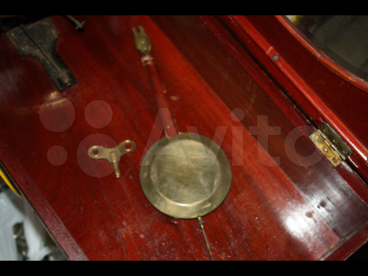

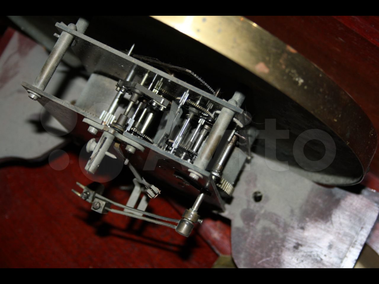

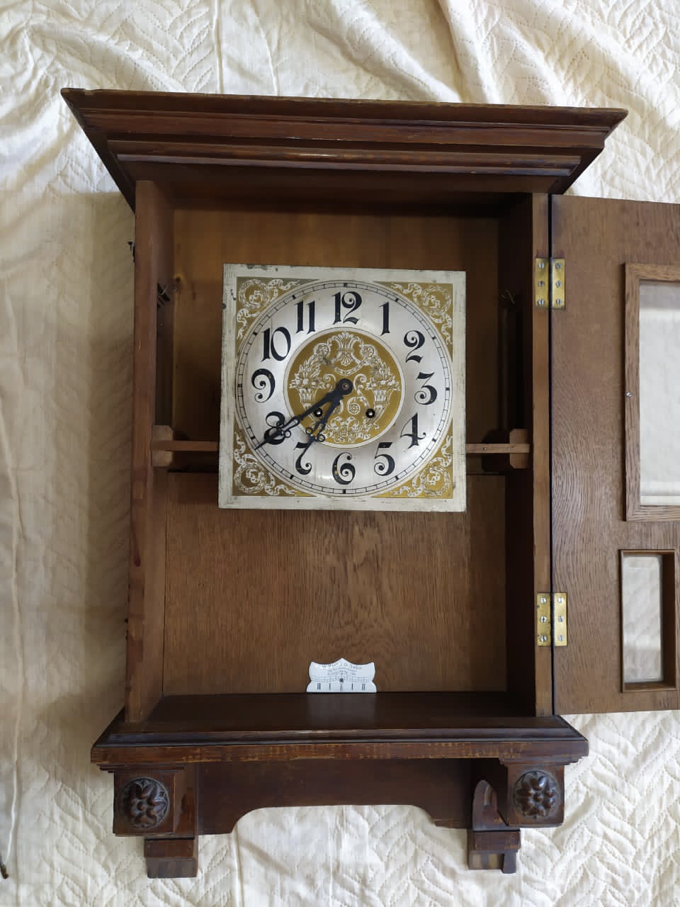

На Авито в Питере.

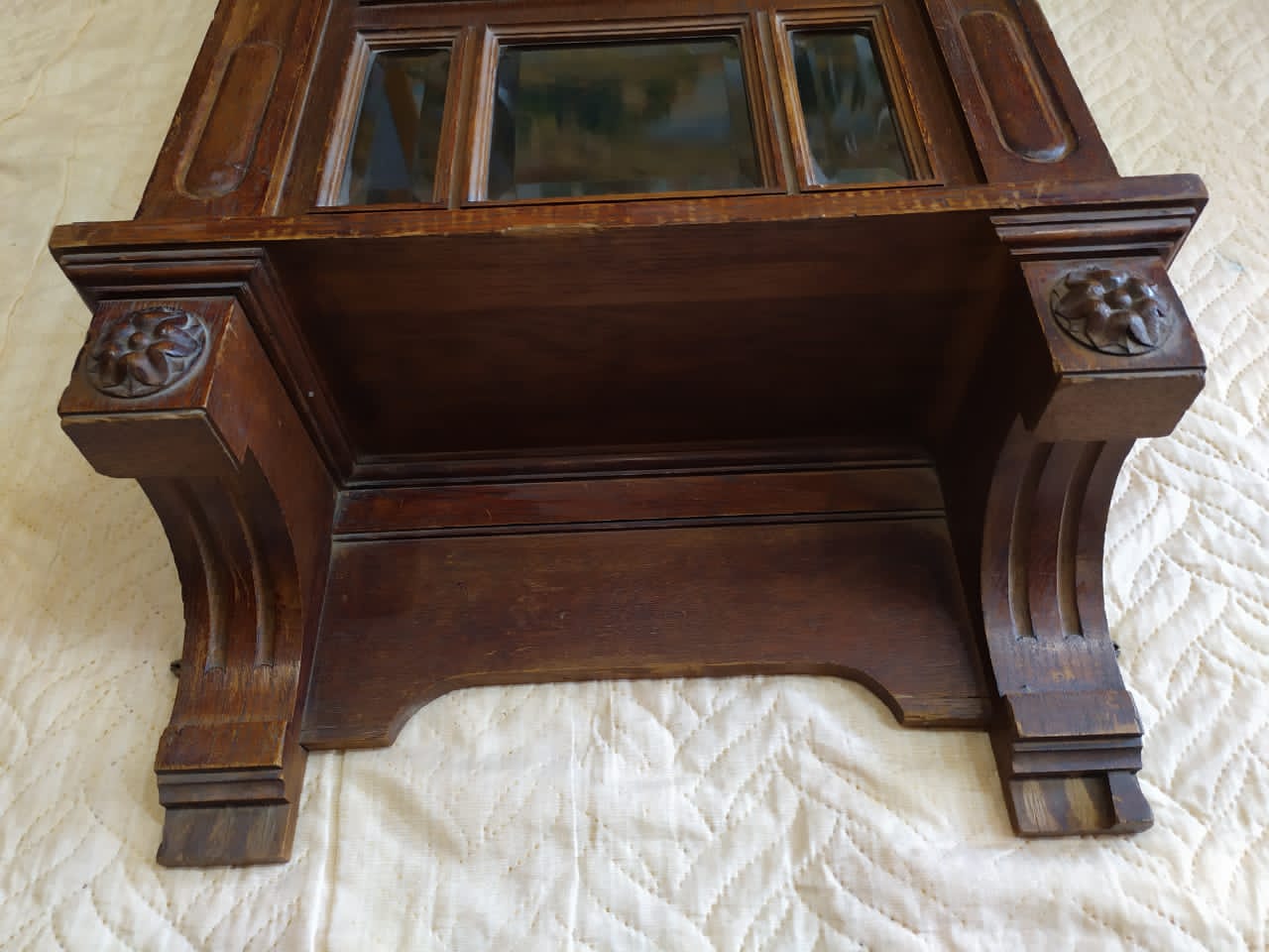

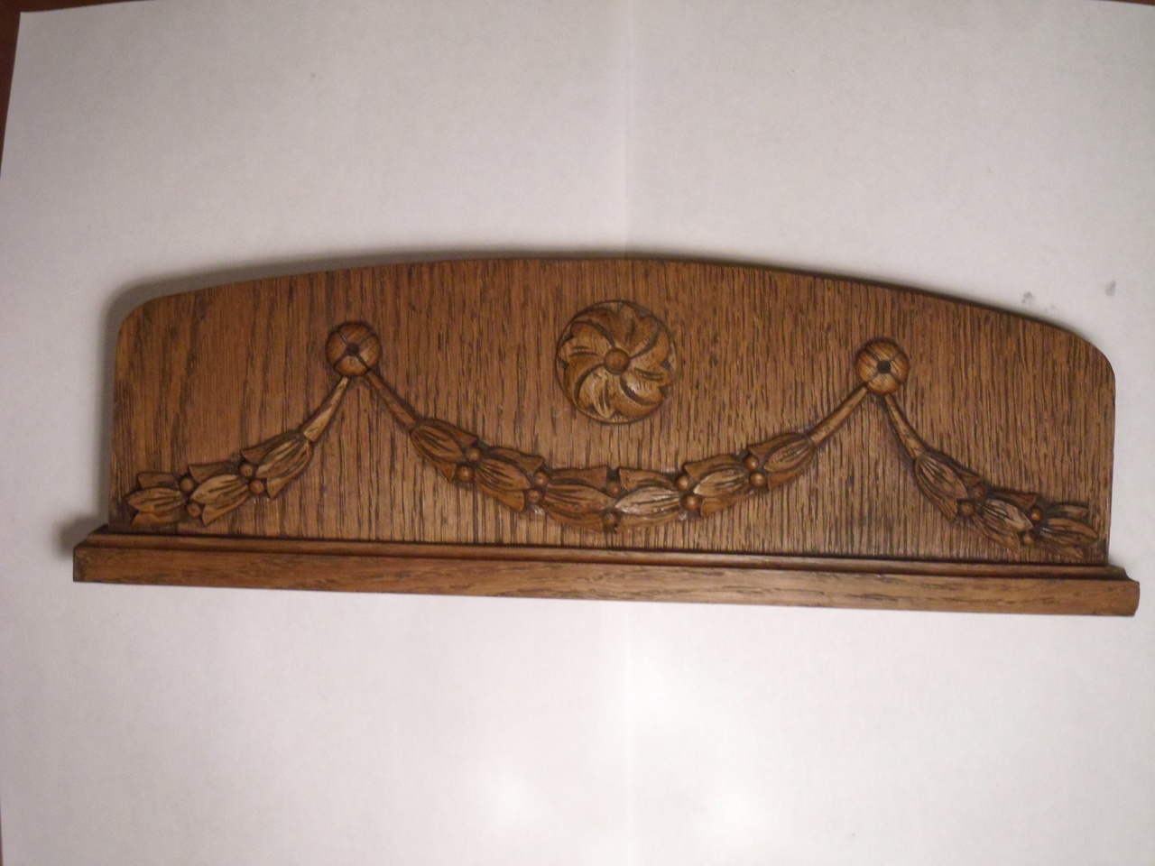

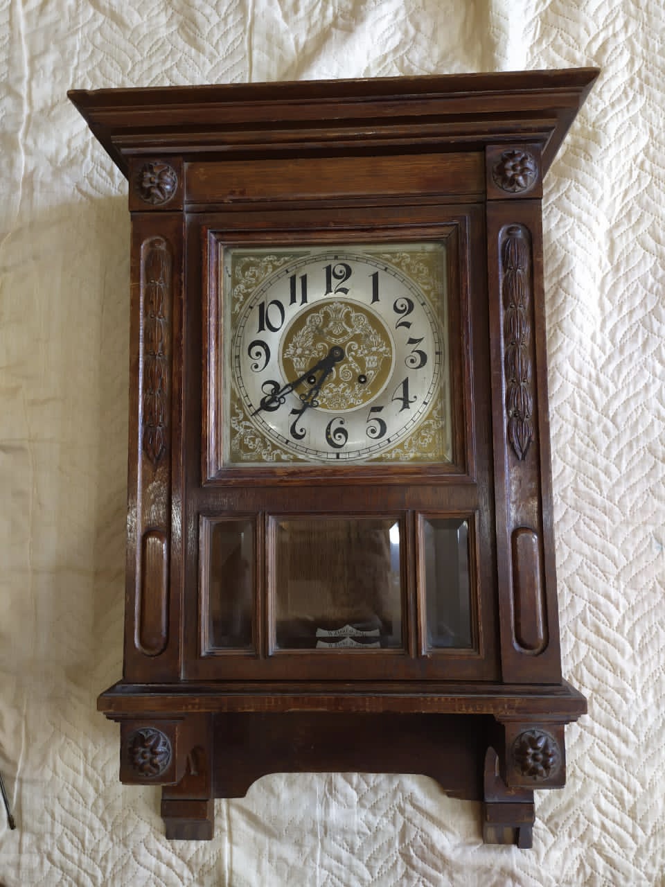

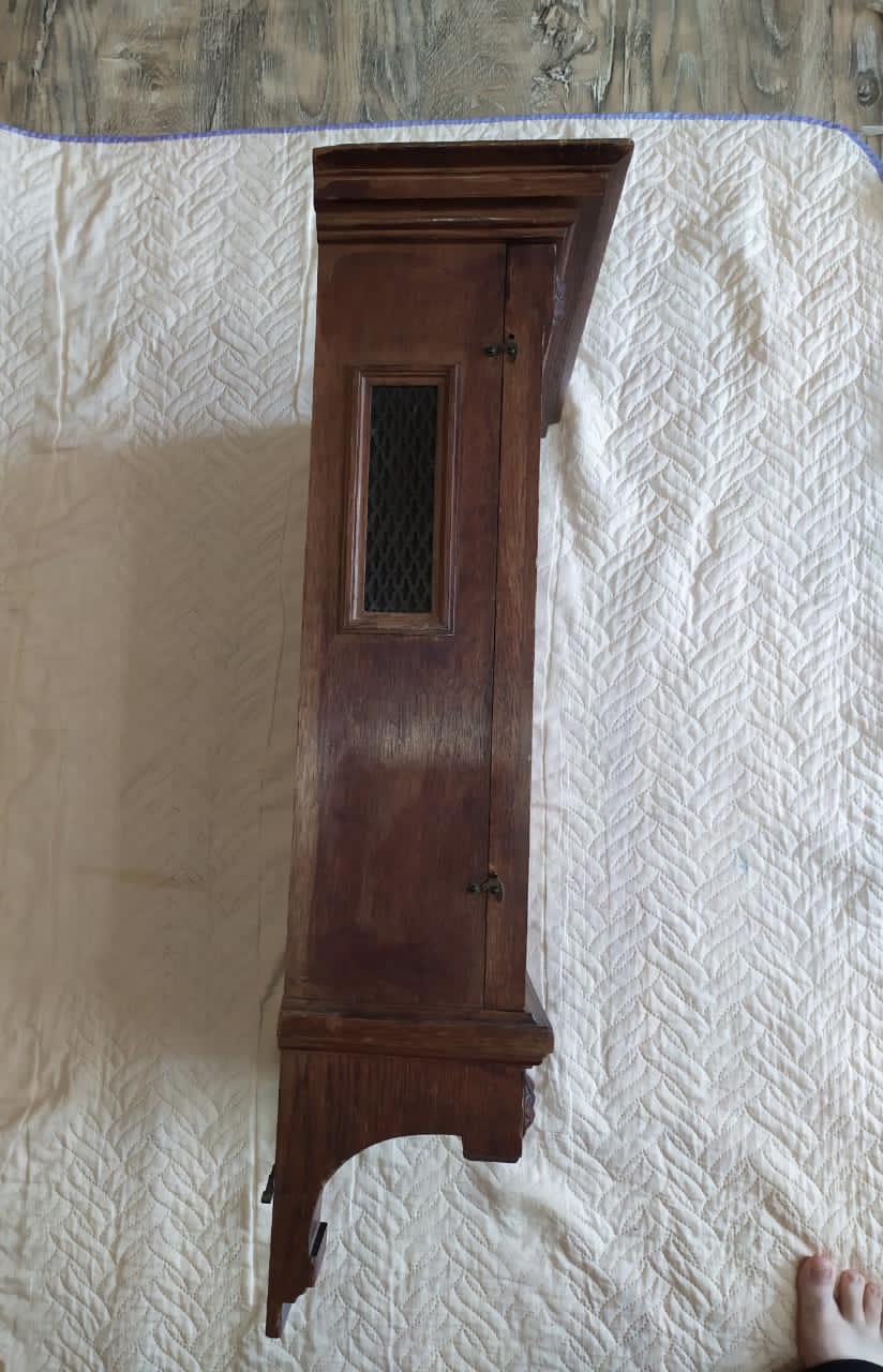

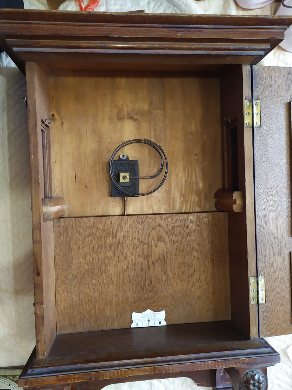

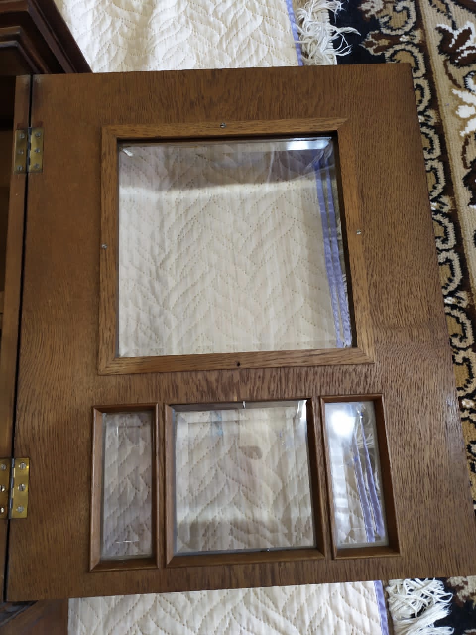

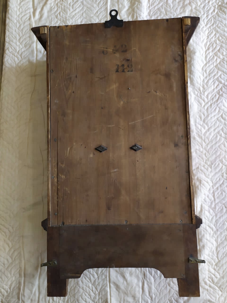

Здравствуйте, уважаемые форумчанине.
Подскажите , пожалуйста , какое должно быть навершие?

Сообщение от welder Посмотреть сообщение

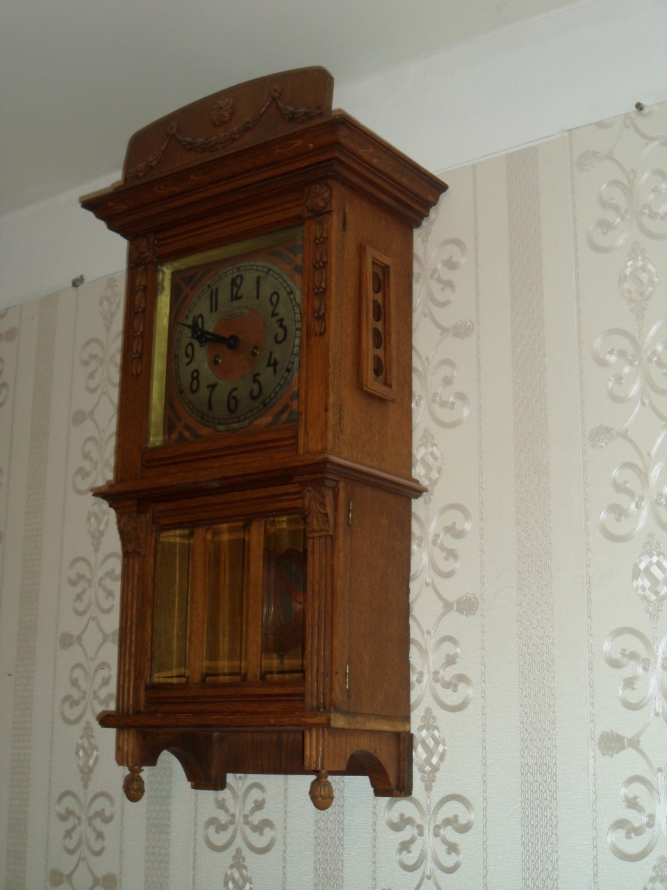

Добрый день! Замечательный корпус, никогда такой не встречала.
Могу показать Lenzkirch ~ этого периода:
ID:	3182047 Нажмите на изображение для увеличения
С уважением, Татьяна
Fugit irrevocabile tempus

Спасибо, Татьяна.
Корпусы очень похожи. Пожалуй, возьму за основу для изготовления навершия.
