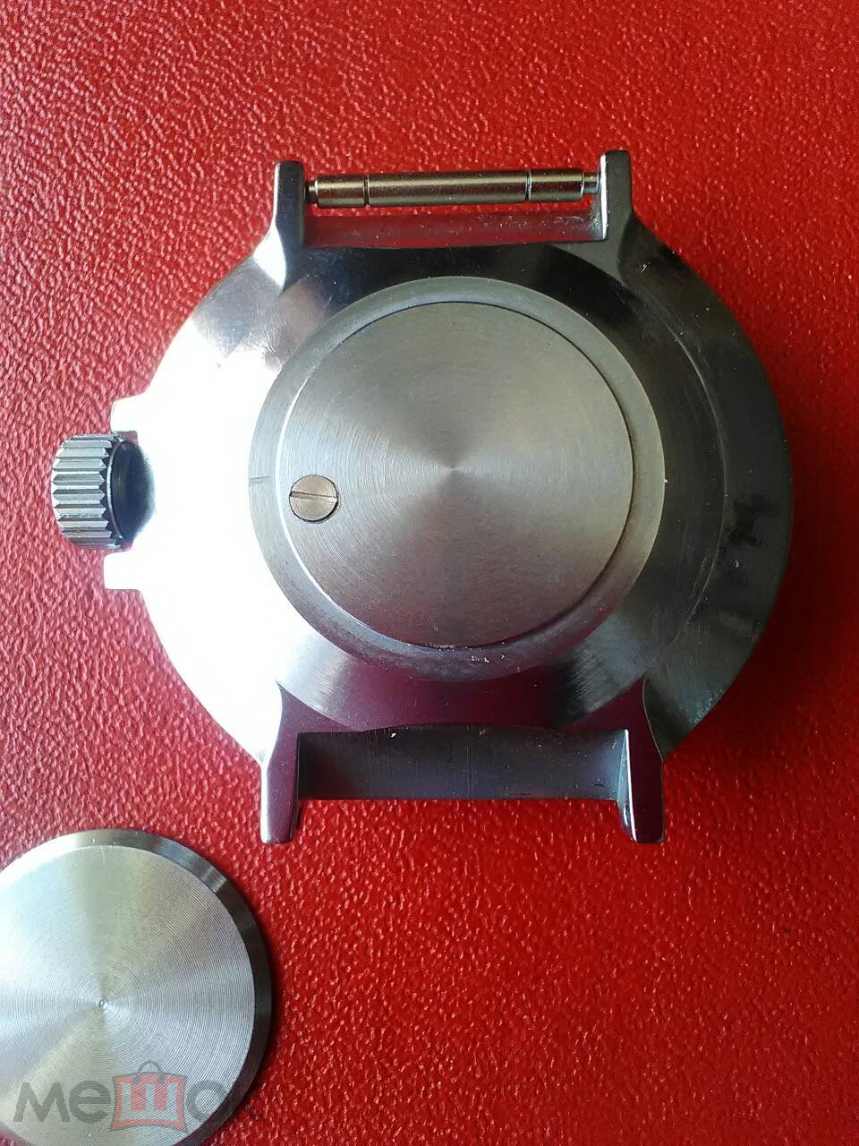

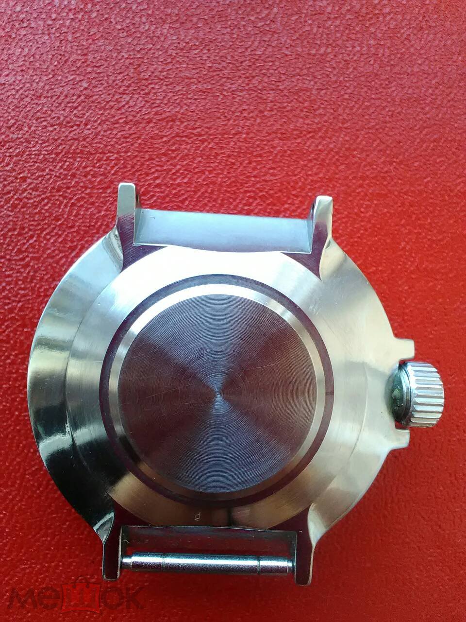

Амфибия-монокок была. То ли как прототип, то ли серийная...не важно, в общем. Классическая конструкция с разборкой через стекло, по картинке понятно. Основная засада — вал на калибрах ЧЧЗ снимается через нажатие кнопочки, поэтому задник просверлен насквозь, нарезана резьба и вручён винтик. Для разборки он закручивается до упора и нажимает на кнопочку, а для красоты и герметичности всё это дело ещё крышкой закрывается.
А теперь подумайте: нужна нам эта порнография? Моё мнение — нет.
Плюс, если у нас автомат, то не дай боже ротор удачно заклинит, и хрен вы доберётесь до этой кнопочки и разберёте часы.
