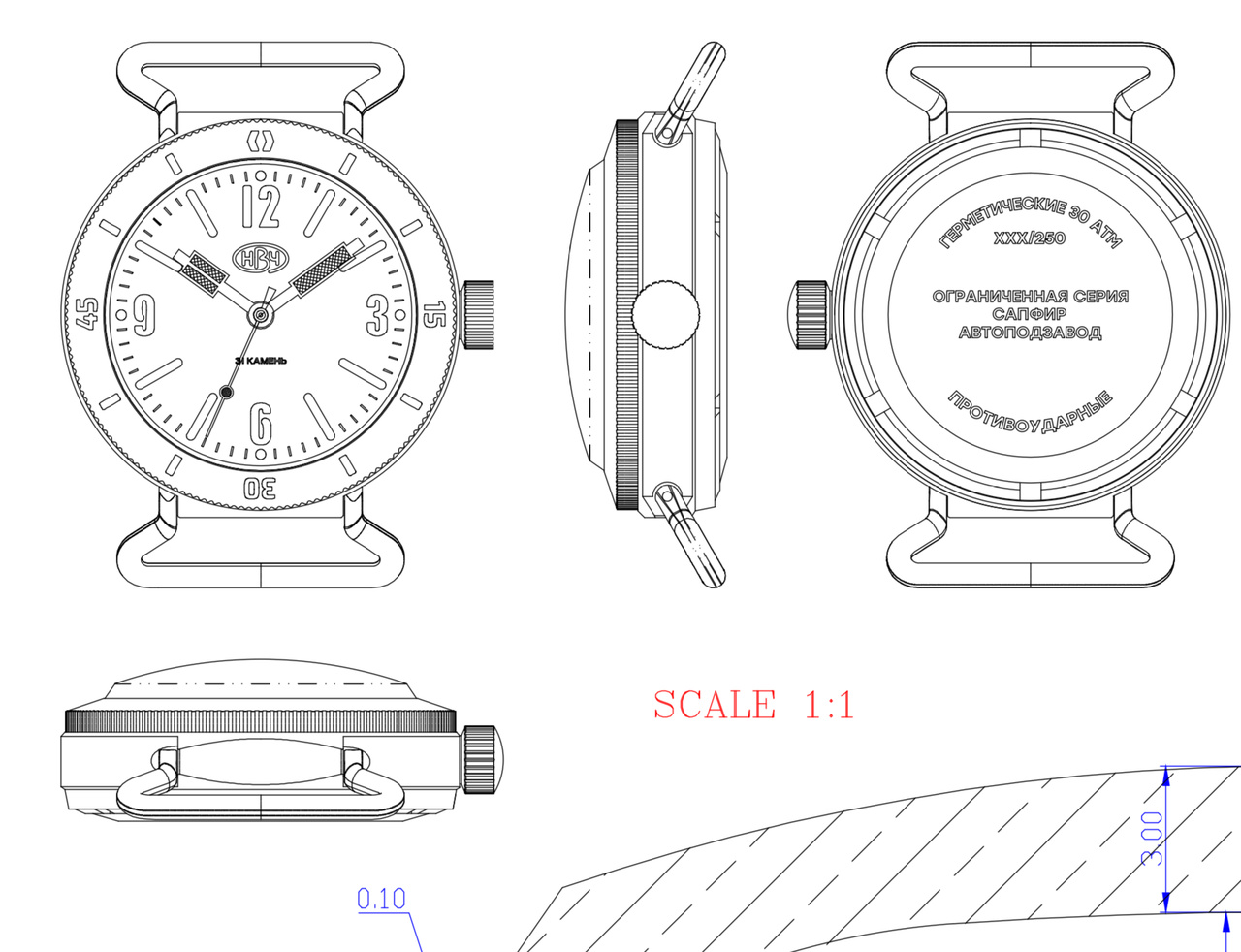

Поэтому - проект часов НВЧ с современной актуализацией:
* Размер 40,9 мм, сохраняя пропорции оригинальных часов НВЧ, «ушастых».
* Полностью стальной корпус, включая безель.
* Однонаправленный безель.
* Автомат 2415.
* Гравировка на задней крышке близкая к оригиналу.
* Циферблат "сендвич", люм "состаренного" цвета.
* Выпуклый сапфир.
* Ф-стрелки, золотистые.
* Логотип - НВЧ-30 (завод всех послал, даже Мераном).
В общем - НВЧ: тонкие, ушастые, твои.
Чертежи:
http://forum.watch.ru/attachment.php...1&d=1614509262
