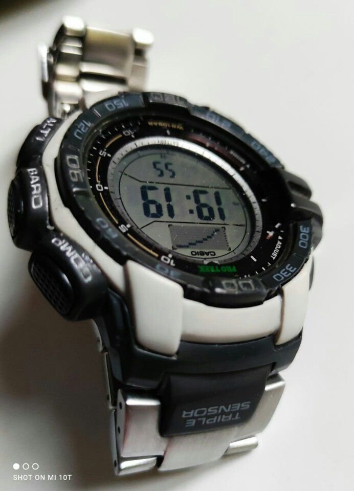

приветствую!!скажите можно ли на протреках 270 снять белую вставку ...хочю в темный цвет покрасить
