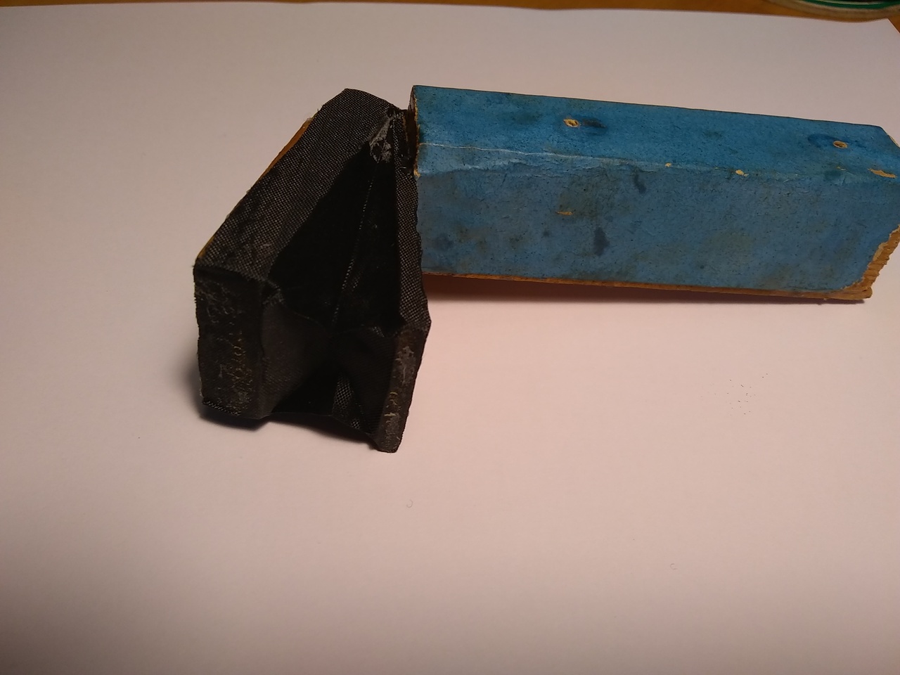

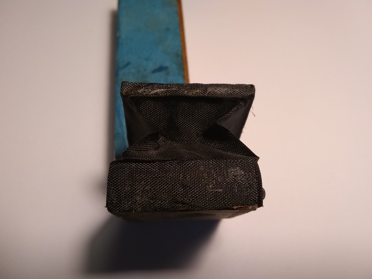

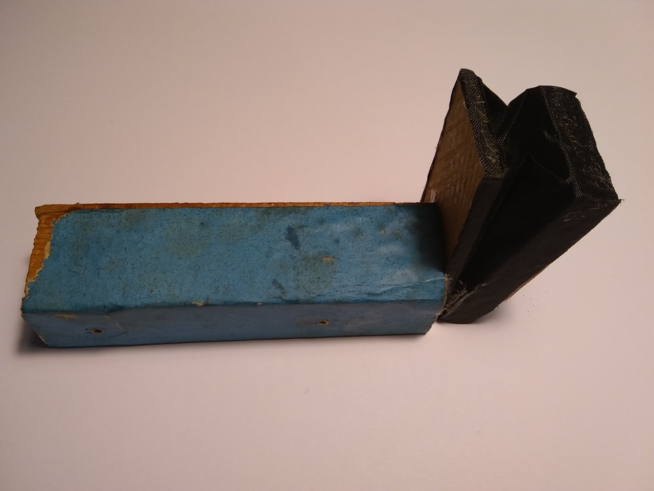

Благодарю автора данной темы Sashun и форумчанина vasilij_8 которые подробно раскрыли тему ремонта гудков. Достались мне на запчасти часы "Кукушка" со счётным колесом. Лайку на одном гудке полностью повредили мыши, на втором гудке сделали две дырочки. Первый был реставрирован с использованием клея момент и материала с зонтика. При этом грузик на верхней створке гудка остался родными. Гудок полностью складывается под весом верхней створке с данным материалом. На второй гудок были наложены латки из материала зонтика. Часы были поставлены на ход. Все стыки на деревянных частях гудках были промазаны клеем ПВА с целью устранения невидимых повреждений старого клея для сохранения герметичности.
