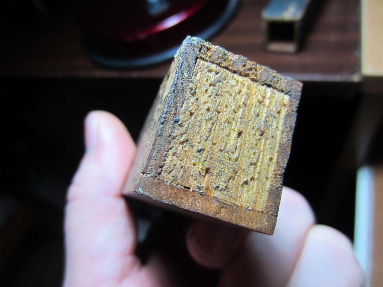

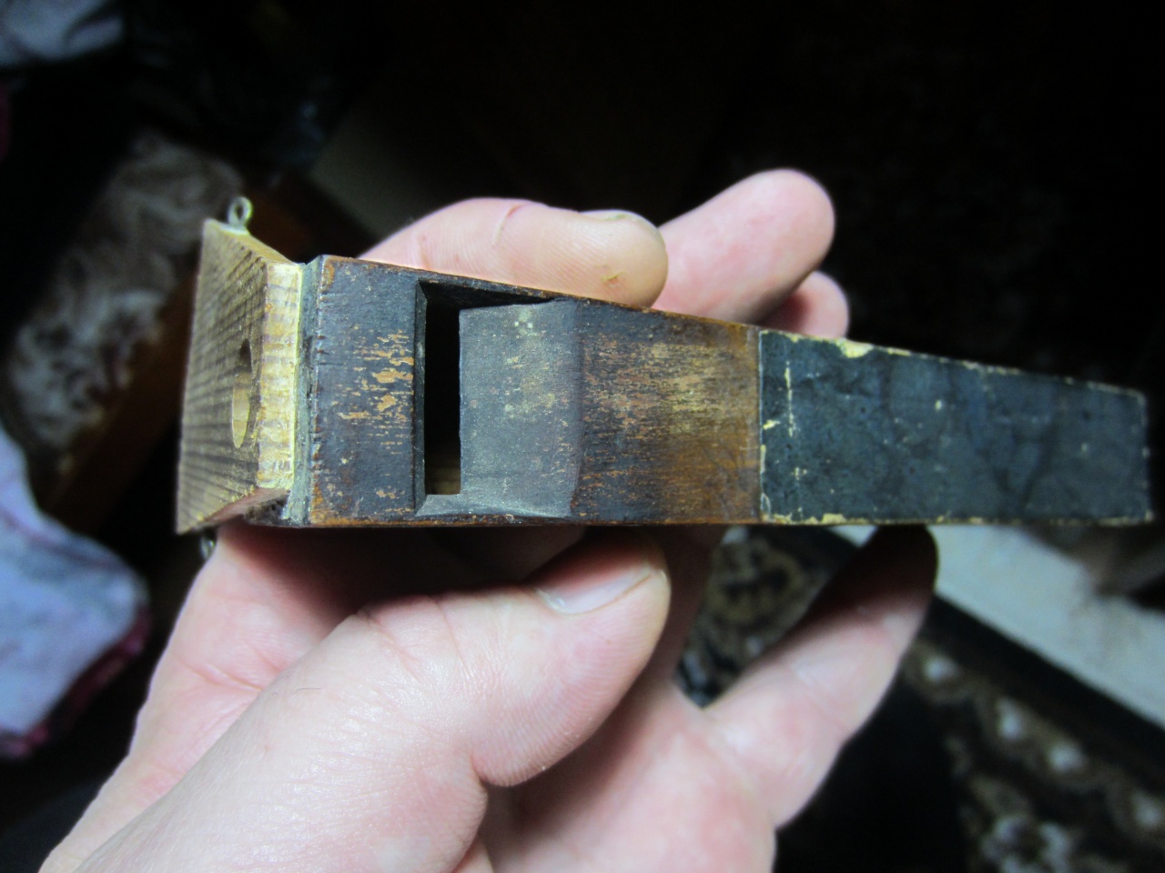

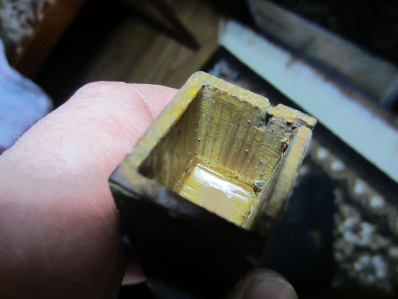

Сергей Дмитриевич, делают из ели голоса, он практически весь из ели(сосны) кроме передней стороны где находится отверстие со скосом. Это старинные гудки.
Посмотрел на камеры от Маяковской кукушки-тоже самое. Вся камера из ели(сосны) передняя сторона-бук.
