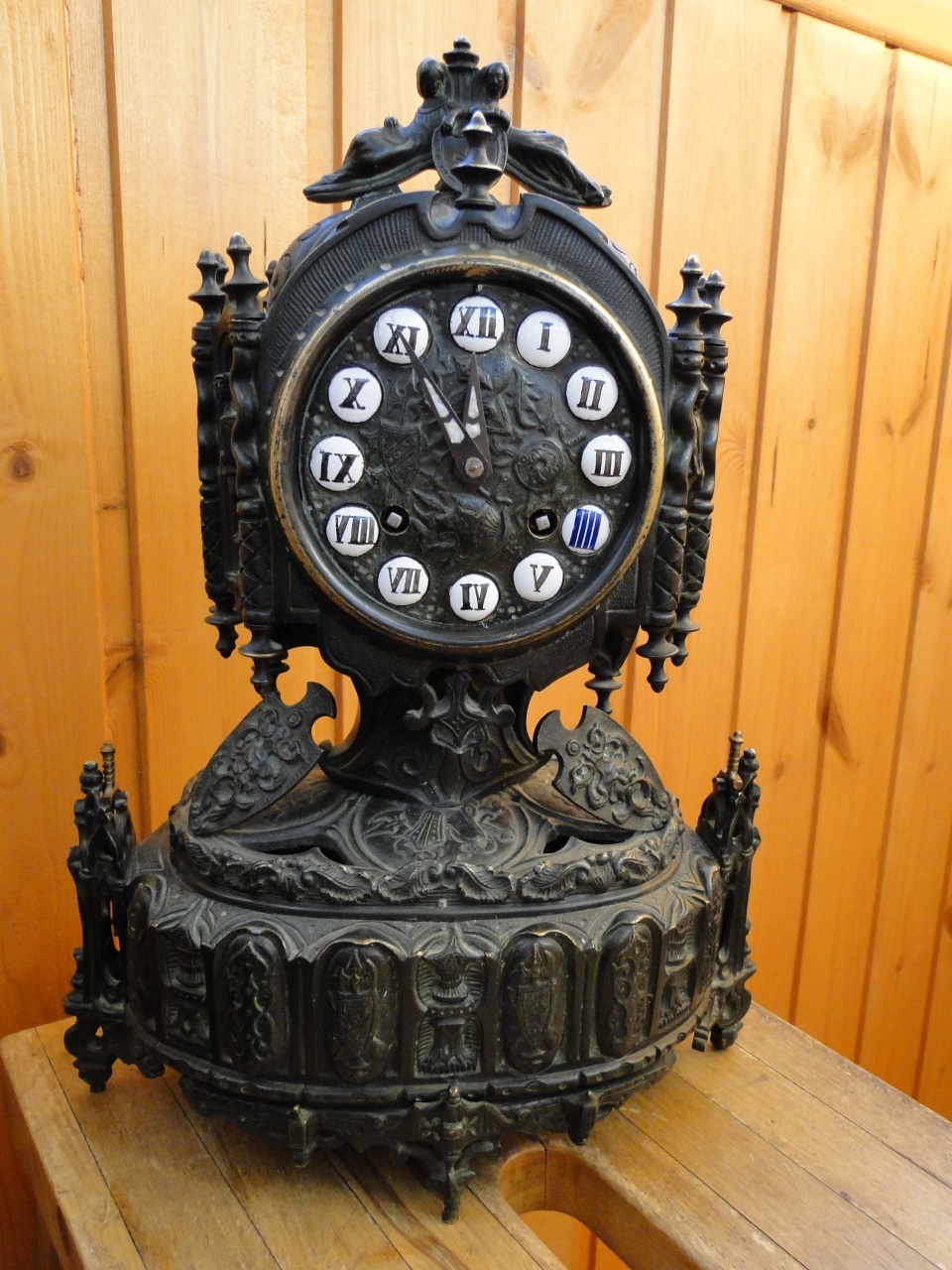

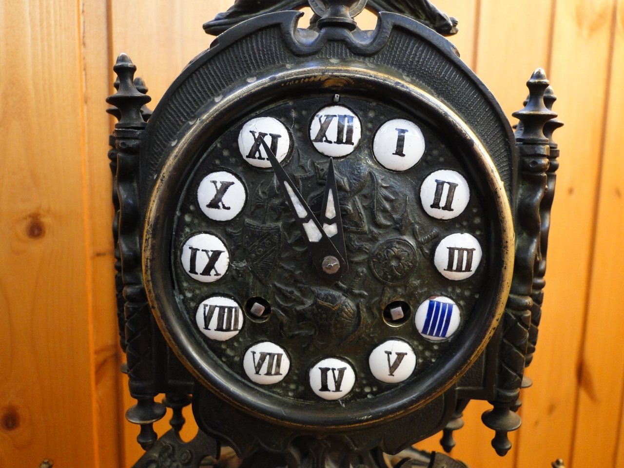

Конец истории ремонта.
Часы отремонтированы, точный ход, приятный мелодичный бой. Скорее, звон.

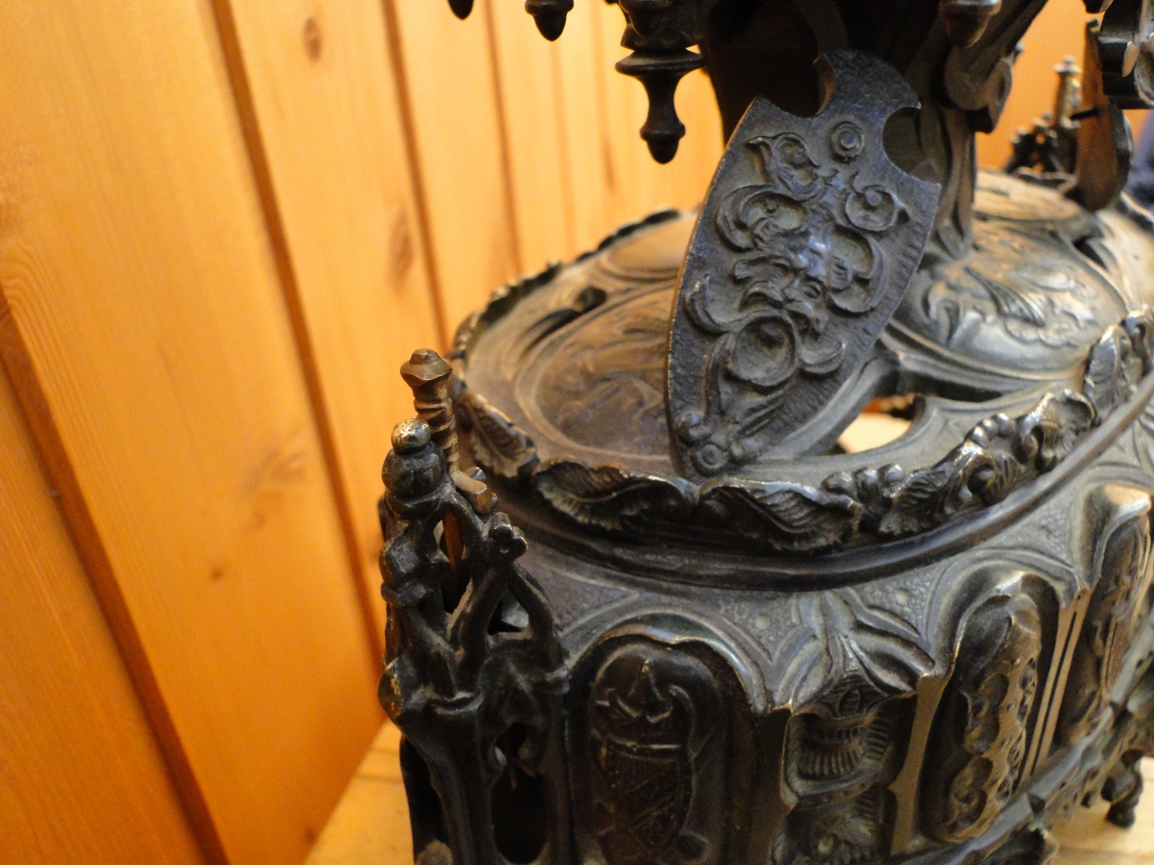

Оказалось, что кто-то когда-то зачем-то разбирал корпус и собрал неправильно. В результате щиты оказались сзади, а маятник не входит в корпус. Теперь всё логично и работает. Стрелки подобрали из имеющихся, более-менее подходящих, в оригинале возможно были другие.

Все хорошо, красиво и звучит приятно только зачем римскую четверку на место шестерки поставили? Или в этом есть тайный смысл?

Всё хорошо, но наверное надо развернуть цифры, что бы они "ногами" были к центру циферблата. И как правильно заметил Igor 4 поставить на место. А шестёрку надо будет найти.

Цифры, конечно, жуть. Но еще хуже стрелки...

Цифры,похоже перекрашивал какой-то умелец и уйдя с головой в работу,
нарисовал вместо шестёрки четвёрку.
А стрелки от будильника СЕВАНИ.
Если найти прототип стрелок, то можно и выпилить то что надо.

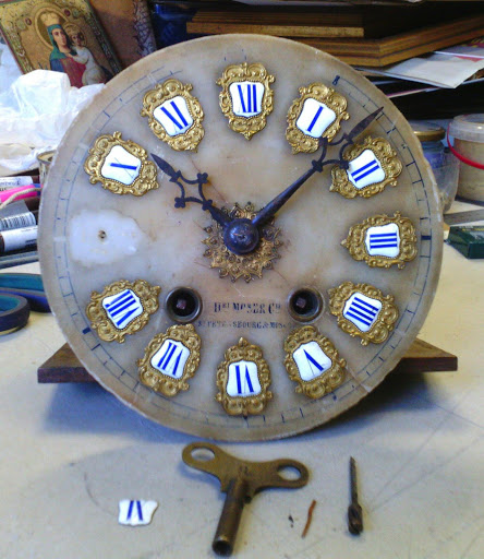

Здравствуйте. Часы изначально хорошие, но я так и не понял как их реставрировали?. Если помыли, почистили, смазали мех. и запустили часы , то это хорошо, но это не реставрация - это репасаж.
Стрелки установлены, вообще не по "теме" -старые были более подходящими по стилю, а картуши могли б и поискать или сделать, не говоря о том , что поленились почистить бронзу . Патина это патина , а это уже перебор.
Вот оригинальные картуши на моих бронзовых часах и стрелки стальные и латунные (их в ручную выпилить - час времени, конечно - при желании). Я считаю, что проект по их востановлению , пока - не готов. Если уж взялись и тем более -всем показали, то нужно довести до логического окончания - осталось то, совсем не много.
