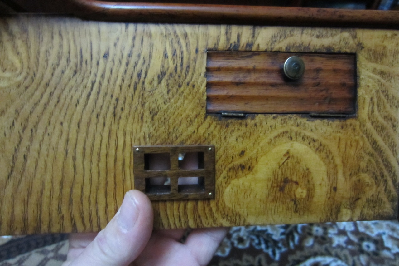

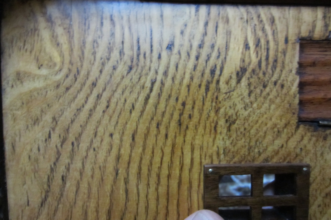

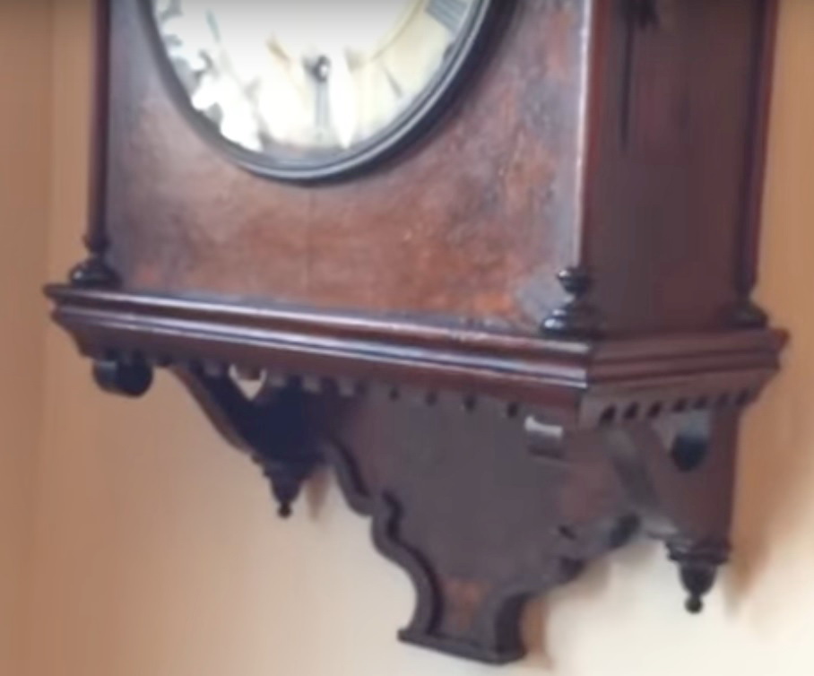

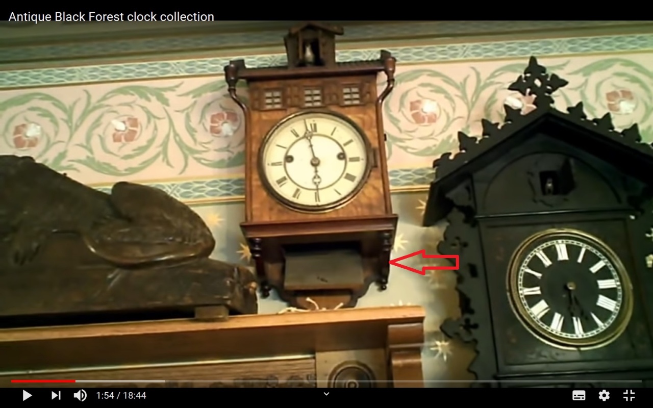

Считаете что они были только на пружинном варианте? Вот этот корпус копия моего, если не считать отличия гиревые и пружинные. Даже шпон одинаковый. По этим фото, после расчистки, можно точно определить какой шпон использован? Тоже шишки спереди, но бочинки присутствуют. Может они крепились только за бороду? У этих бочинок может есть официальное название?

Отдельно такая бочинка называется кронштейн. А в часах называют- часы консольные из-за этих бочинок. Вот и думайте как их называть.

Вполне возможно.
Если бы было какоето крепление кронштейна к корпуса то следы в любом случае были бы, а их нет.
Крепление кронштейна только к бороде возможно если этот кронштейн не большой по ширине (если смотреть сбоку) да и то врядли, иначе очень быстро образуется щель между кронштейном и дном корпуса в процессе эксплуатации. А кронштейн там, если смотреть на фото, на всю ширину корпуса.

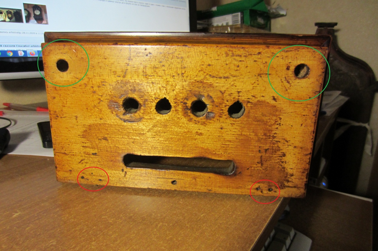

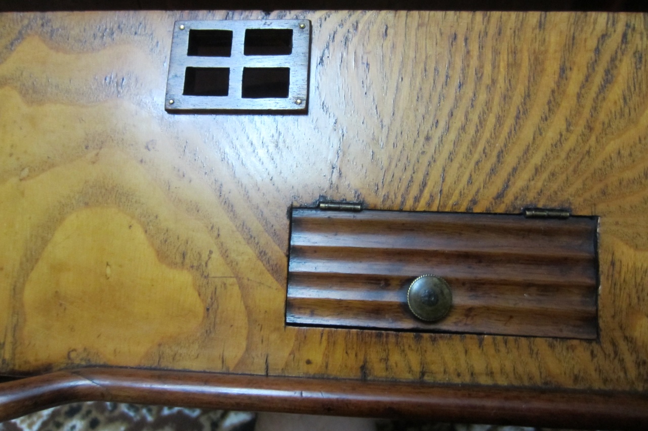

Ну, ширина там не очень большая, если взять от шишки до бороды то получается см.8 +- И, консоль, возможно концом который к шишке, может к этой шишке и крепилась. Возможно в шишке было отверстие, как сделано на водосточных трубах, на фото в красном круге. Либо наоборот гвоздик. И консоль внутри пустая, не сплошная подошва к дну корпуса. на 3ем фото.
Р.С. на бороду не смотрите-это вообще была заготовка на другие часы, положил только для замера ширины и фото.

... И, консоль, возможно концом который к шишке, может к этой шишке и крепилась...
Я тоже подумал о таком варианте, но по жизни он мне как то не встречался поэтому и не стал рассматривать.
Более того если бы был боковой кронштейн и он пустой, то вокруг его конца , который ближе к шишке и касается дна корпуса, должны быть следы от лака или другого покрытия полученного ранее в прцессе ремота, реставрации. Вероятно вы не первый кто решил эти часы "освежить".
А этих следов, я так понимаю вы не обнаружили.

Да, особо ничего не заметил такого, кроме того что помимо центрального отверстия под шуруп, для крепления бороды, по бокам имеются по два отверстия. Обычно по одному для штырьков. Ну и следы круглые от шишек. Не думаю, что их кто то освежал(покрытие шеллак) родное. Я его не стал удалять только отмыл и сверху прошёлся шеллаком. Цвет родной, ничего не тонировал.
