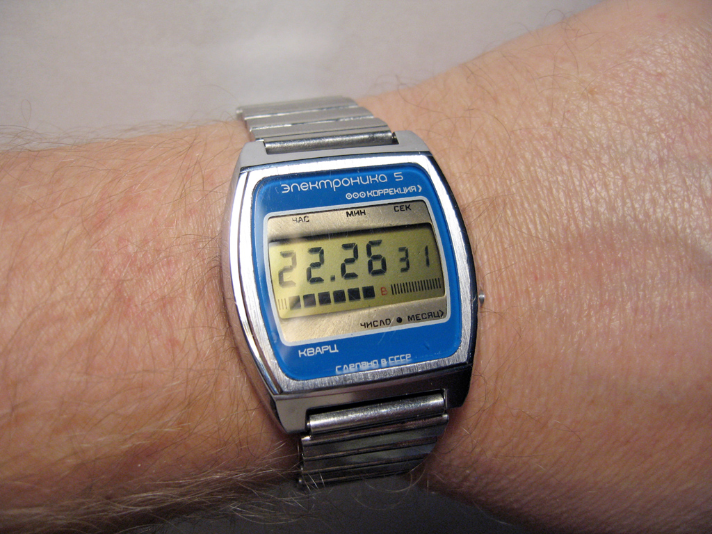

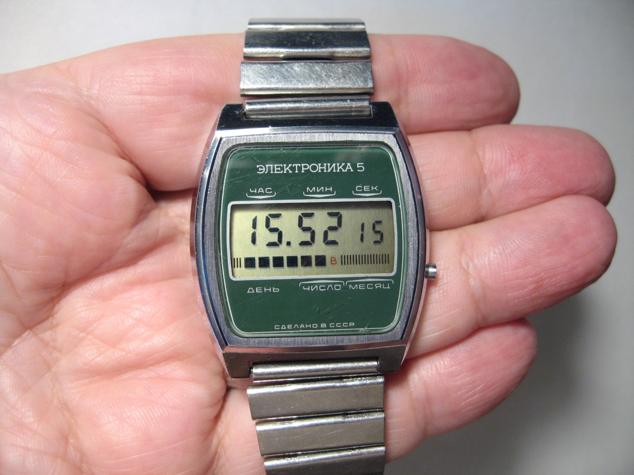

Новая жизнь ещё одной старой Электроники.
Название: Img 019-1.jpg
ID:	3092475 Нажмите на изображение для увеличения
Название: Img 057-1.jpg

Правильно ли понимаю, если на стекле "Электроники 5" есть надпись "Коррекция", то эта модель позволяет делать цифровую настройку хода?
  #549
Старый 13.11.2020, 12:35
Аватар для Андрей Бабанин
Регистрация: 20.02.2005
Сообщений: 11,453
Сказал(а) спасибо: 4,466
Поблагодарили 34,902 раз(а) в 7,161 сообщениях
перед надписью три кружочка. Речь идет о трех утопленных кнопках на корпусе, которые отвечают за коррекцию часов (дней недели), минут и обнуления секунд (чисел и месяцев). Снизу надписи по единственной рабочей кнопке. Цифровая настройка хода появилась в часах 29361 в начале 1984 года, а после во многих часах, начиная с Э52-55, в светодиодных часах ее пытались применять с конца 77 года, было выпущено множество таких часов, но в серию ни одни не пошли.
