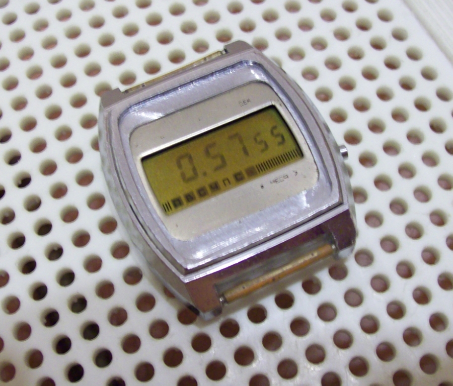

раскопал в вещевых завалах родителей электронику 30350, с самопальным оргстеклом
разобрал, вместо батареек два зелёных пупыря (батарейки)
привёз домой вынул всею нутрянку, прочистил, заменил батарейки, зажал две кнопочки иии...
пошли родимые
теперь стоит вопрос где раздобыть стекло? и желательно металлическую накладку с надписями (на родной еле просматриваются буквы)
или есть варианты "реставрация своими руками" ?
Вложение 136768

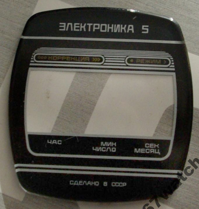

короче прикупил в тырнете такую маску
Вложение 137063
почистил корпус, убрал самопальное стекло

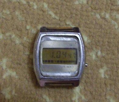

поверх жк вроде как плёнка блестящая идёт желтого цвета, это от времени пожелтело или фича такая?
вот фото
Вложение 137065
Shai Alyt NEMO 16.06.2011 23:09
Плёнка поверх ЖКИ есть, но отрывать её нельзя.
Эта пленка обеспечивает поляризацию падающего света на входе в ЖКИ.
Без неё вообще индикации видно не будет.
Желтеет не только она, желтеет и задняя отражающая подложка и сама начинка ЖКИ.
Желтеет от времени и света, помноженных на топорность тогдашних советских технологий.
Это не лечится.
Если очень хочется, чтобы часы были "как новые" - надо искать на замену нормально сохранившийся ЖКИ. Где-нибудь, середины-конца 80-х годов выпуска. Эта модель часов выпускалась долго - с конца 70-х чуть ли не до начала 90-х, и под конец своей "жизни" валялась чуть ли не во всех магазинах неликвидом. Тогда уже были помодерновее Электроники, с будильниками и проч. Ну и Montana, конечно (это теперь мы понимаем реальную ценнность вещей, а тогда за Монтану не одну Электронику бы отдали).
Так что найти - реально.
Модель ЖКИ там - "ЦИЖ-9".
Если у Вас в городе есть барахолки, ищите там.
Мне так удалось восстановить отцовские часы такой же модели.

Кстати, на вашей новой стекломаске - шрифт кошерный такой, а-ля "советский хайтек".
