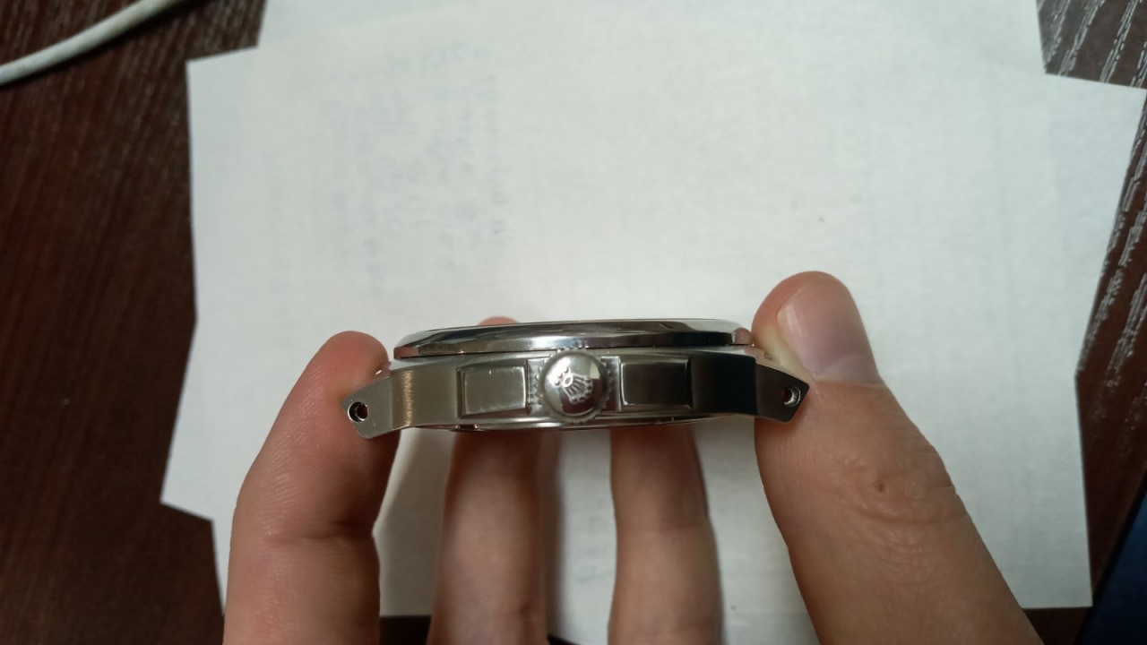

Была така проблема. Правда резьба в футоре наружная. Поменяли и поставили с Омеги зг. Предворительно сполировав логотип. Нравиться больше чем оригинал
