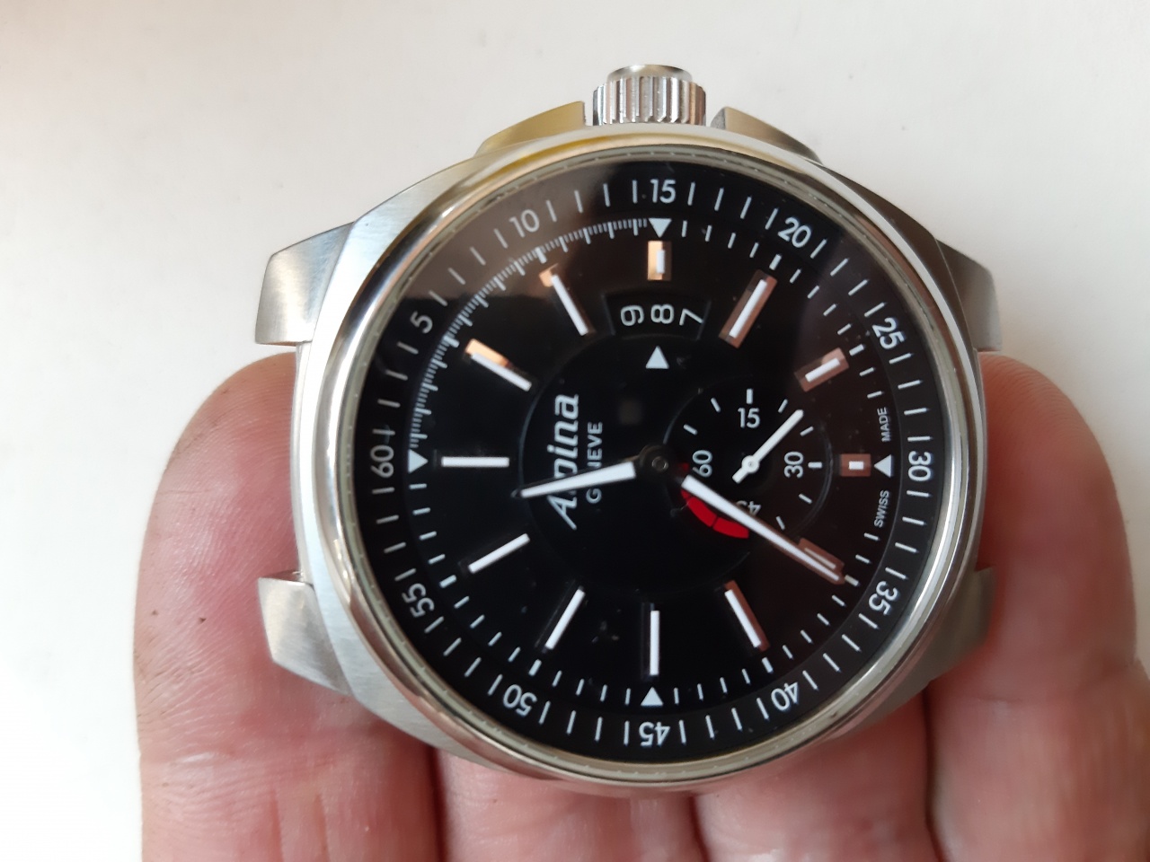

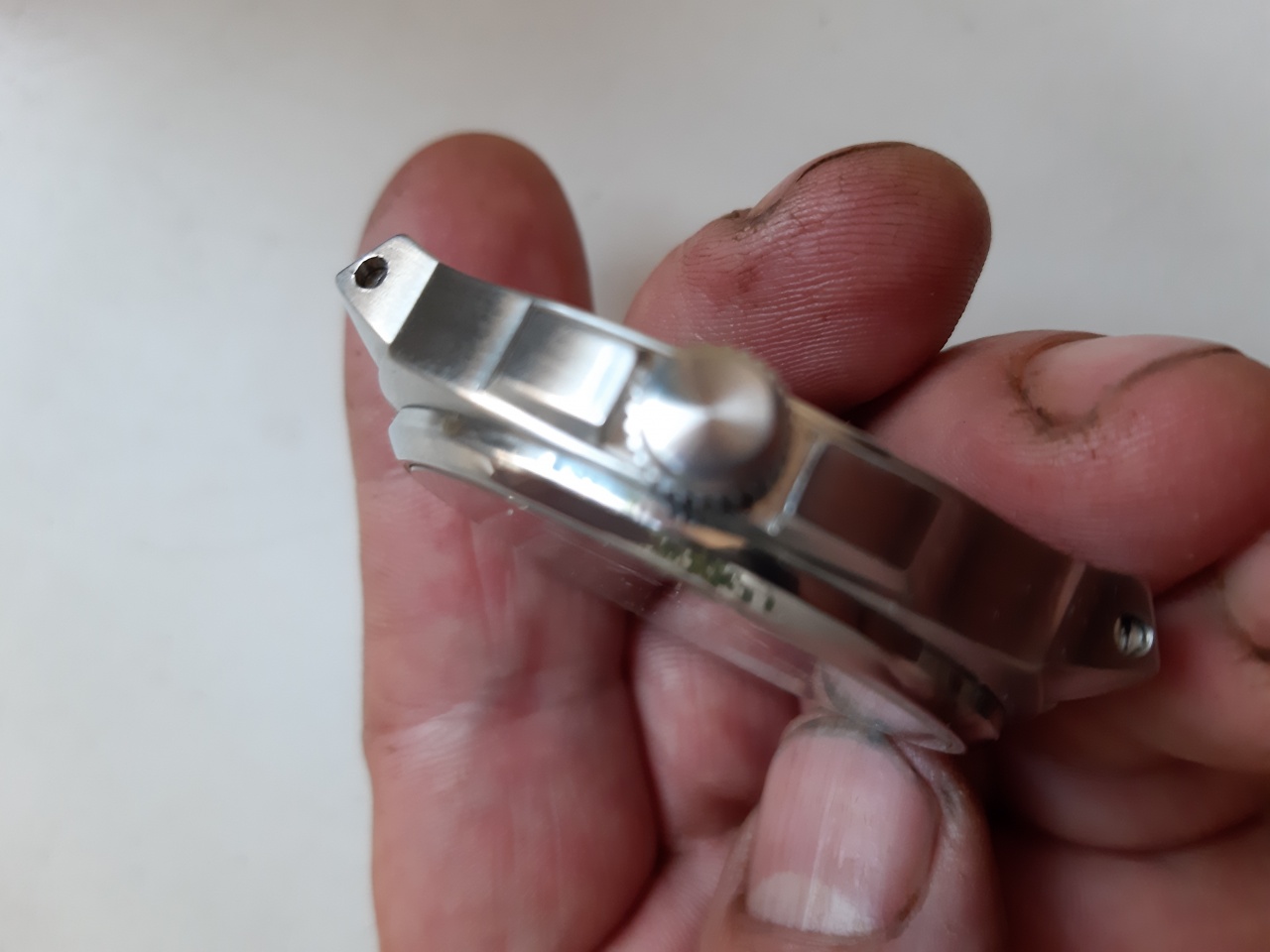

sergeuk 10.11.2020 23:02
Вложений: 3
Была така проблема. Правда резьба в футоре наружная. Поменяли и поставили с Омеги зг. Предворительно сполировав логотип. Нравиться больше чем оригинал
Вложение 3090911
Вложение 3090912
Вложение 3090913
