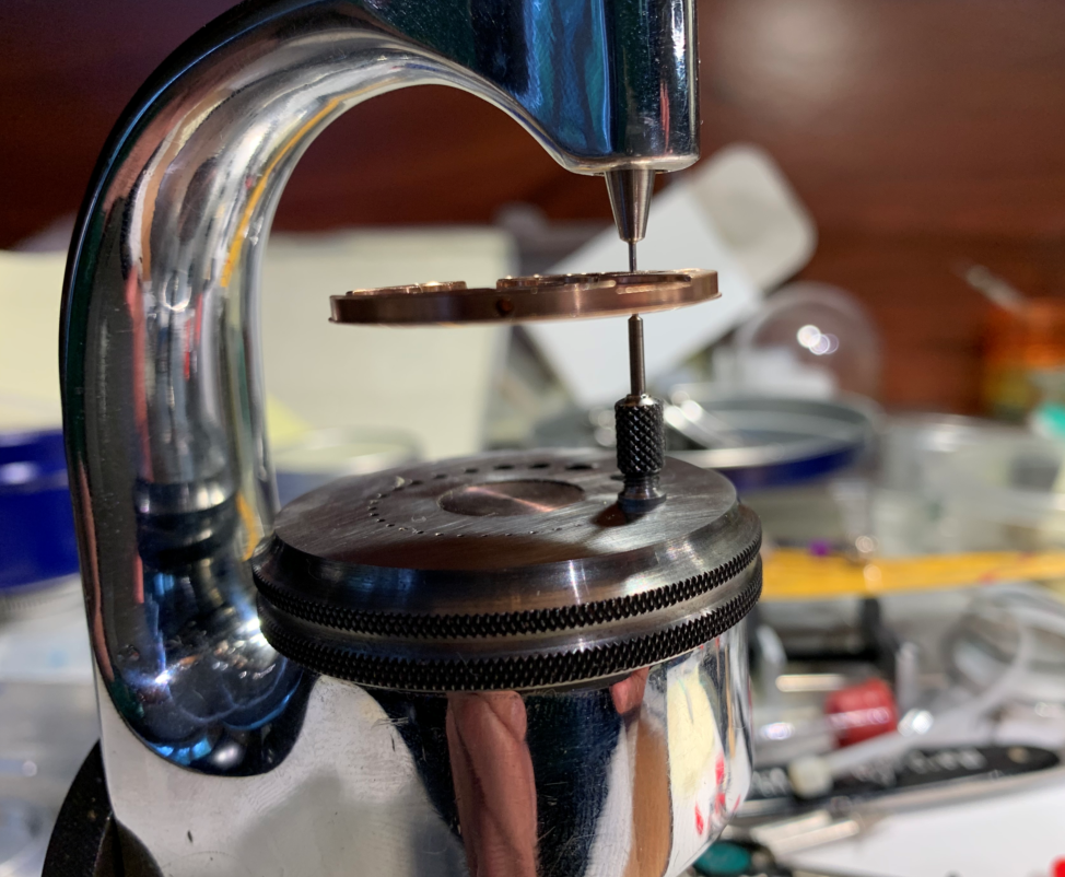

Вот давеча тоже шляпка отломилась:
- разобрал часы
- так как ухватиться не за что было, то просто зажал винт с двух сторон и провернул плату по часовой стрелке
Важно, чтобы стержни были подходящего диаметра.
Можно и 2-мя гвоздями обточенными напильником обойтись, пробив один через досточку. Будет служить основанием.

Иногда удается зажать обломок винта между двумя тонкими пуансонами в винтовом потансе и выкрутить заломыш проворачивая платину. Но этот фокус проходит только со сквозными отверстиями. Хотя в моей практике половина обломанных винтов это винты крепления механизма, которые сквозные.
