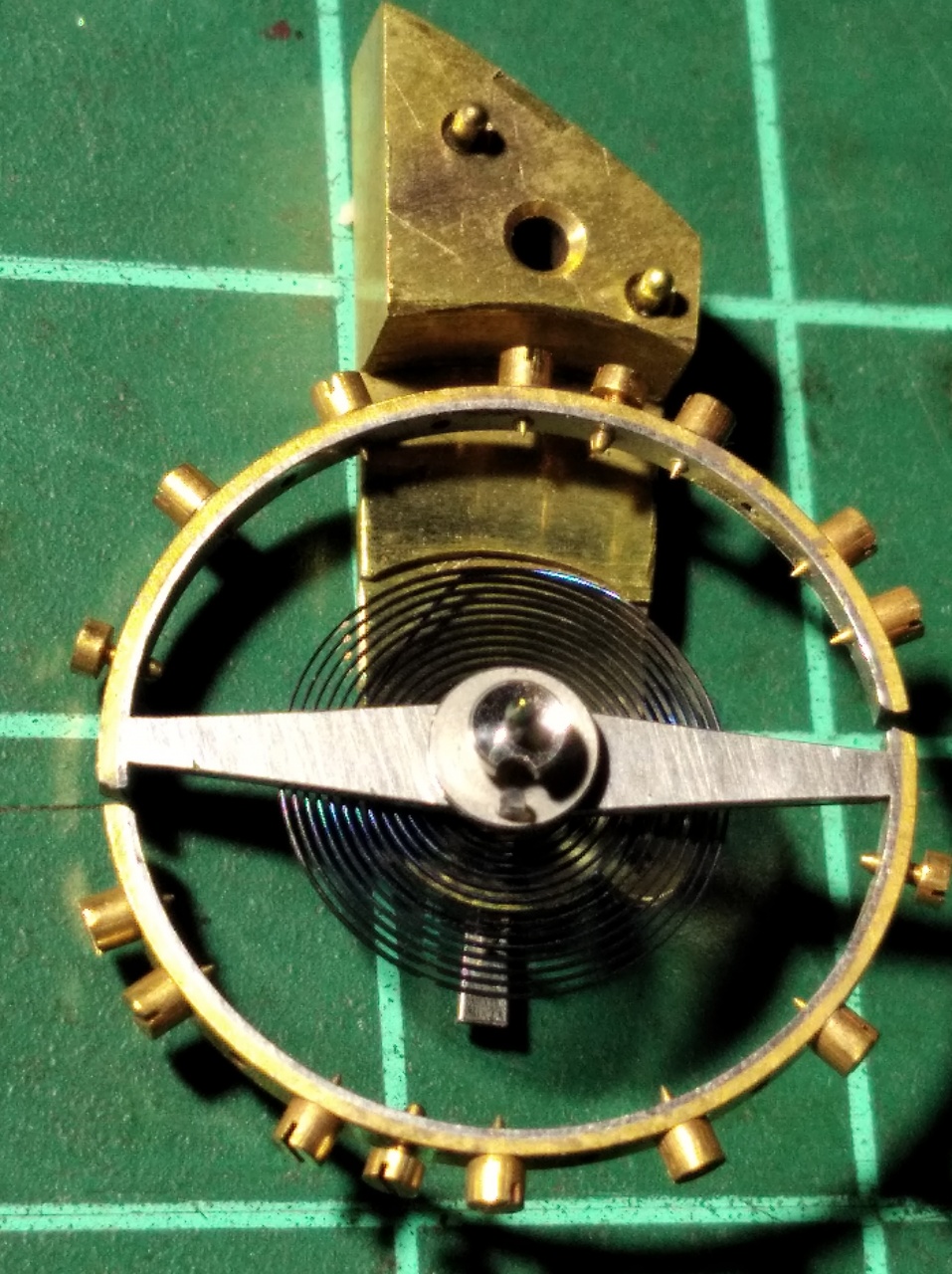

форма мостов, волчьи зубы на всех колёсах, включая шестерню на заводном валу, планка крепления мальтийского креста. хотя, многое и не похоже
номер уж больно хорошо бьётся на 1873-74 год... кстати в эти годы никаких клейм, кроме РР они не ставили.
баланс с мостом забыл выложить... у Вашерона двойной ролик фрезерован прямо на оси баланса, а у Патека я не видел.

Сообщение от kozin Посмотреть сообщение
Разобрал всё до винта, только не смог отсоединить заводной барабан от моста. Может там спряталось клеймо?
Снимите мальтийский крест, крышку барабана и пружину. Затем нужно открутить кольцо, на котором седит крючок для внутреннего завитка пружины. Кольцо на резьбе закручено на вал. Потом выпадет барабан с вала и сам вал будет возможно снять с моста. Конечно, там никакое клеймо не найдете... Механизм очень похож на Лекультр, почему думаете, что может быть Патек? А в какой механизм ето двойной ролик выфрезован на ось баланса? (кроме Роскопф)?

Вы правы! Хотел похвастаться, но посмотрел в увеличении Х60 и да, съёмный. Может тоже на резьбе? Это стопудовый Вашерон и Константин (клеймо под цифером). кстати тоже на Лекультре
За крепление барабана к мосту отдельное спасибо! Но разбирать не буду. всё уже собрал, первые сутки -15 сек. сейчас перевернул.
А кто не мечтает нежданно негаданно на Патека с Филиппом наткнуться ?
Вы всех запутали,этот механизм немного отличается от механизма в первом посте.
