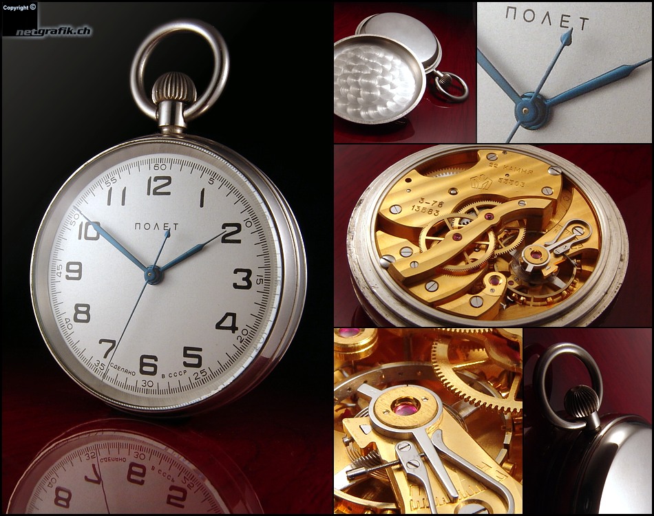

Уважаемый Душан или другие форумчане,
1. подскажите пожалуйста, имеются Палубные часы Полет, такие
есть ли у Вас такие же размеры под ось баланса.
2. Подскажите, подходит ли ось баланса от каких либо других часов.
С уважением, Руслан
мои часы
