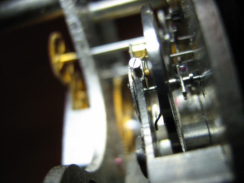

Oleg-01 15.11.2010 22:46
Вложений: 4
Ясно, я конечно не знаток часовых тонкостей, но помоему баланс на моих часах не винтовой а нового образца?
OddyRash 15.11.2010 23:50
http://forum.watch.ru/attachment.php...2&d=1289850367
Да, безвинтовой, но промежуточный к новому.
Вам повезло! В нём ось старого образца. Мои рекомендации подходят к Вашему случаю.
