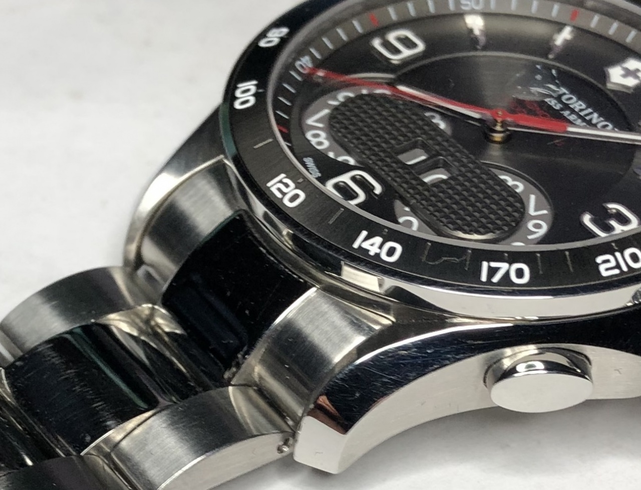

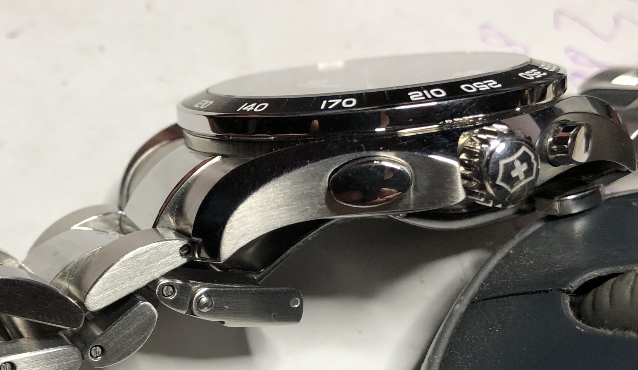

Сообщение от Mixa77777 Посмотреть сообщение
к тому же корпус у касио имеет боле сложную форму и больше граней;
Количество граней у Касио, как правильно назвал их автор темы фаскамит, не что иное, как способ спрятать некоторую несостыковку этих самых граней. Поверьте на слово. Много лет занимался металлообработкой в цеху точной механики. И как скрыть разброс по граням фасками, знаю не по наслышкам.
Вот вам стык граней на швейцарских кварцевых часах в равном ритейле младшему Океанусу. Точность и совпадение симметрии вне конкуренции. Фасками нечего прятать в отличии от....
Океанус в сравнении с приведенным на фотке просто напросто дитя массовки с соответствующим разбросом по точности. То есть бюджетнее по факту. По сочетанию кривых плоскостей сложной формы вообще никакой. Лонжин проще, но таки точен.
Davosa Ternos Ceramic 161.555.05
Davosa Vigo Chronograph 161.476.54
Breitling Superocean Héritage II B20

Сообщение от toyo50 Посмотреть сообщение
Вы забываете про один немаловажный факт, обработка стали и титана это не одно и тоже! Уж вы, как человек, который много лет занимался металлообработкой в цеху точной механики, должны это понимать.
Часов много не бывает.
По вопросу точности не имеет значения вообще. Да и по чистовой обработке с полировкой мало разницы для производства. Правильный инструмент с соответствующей заточкой решают все вопросы.
Фантазии по разнице в обработке существуют только у маркетологов и тех, кто не занимался профессионально металлообработкой.
Да и вязкую нержавейку точить зачастую сложнее, чем титан. То вы не в курсе насколько сложен в обработке чистый аллюминий, а не его сплавы типа дюраль.
Тем более не нужно забывать, что применяется не чистый титан, а его сплавы с соответствующими лигирующими присадками. Не всё так просто в металловедении и в металлообработке, как вы думаете. Некоторые моменты ещё проще.
Но таки трудности самой обработки ни как не сказываются на точности. Максимум на отделке плоскостей. Да и собственно трудности, которых нет в производстве, появляются исключительно в быту. И часто густо по незнанию.

toyo50 как вы тогда объясните тот факт, что стальные часы имеют идеальныю поверхность, в то время как титановые апельсиновую корку? А также тот факт, что полировка титана тот еще геморрой в сравнении с полировкой стали. Поэтому и идеальные фаски на стали сделать проще, чем на титане. Неужели вы думаете что ЧПУ станки у японцев хуже нежели у швейцарцев? Или же японцы используют тупые резцы? Звучит бредово, согласитесь. Есть конечно еще предположение, что менее четкие фаски и грани у японцев связаны со слоем защитного покрытия (дюратек и пр.). В любом случае и те и другие из обозреваемых часов являются массовым продуктом, в котором все детали изготавливаются в автоматизированном цикле (возможно за исключением каких то сборочных операций), поэтому не приходится говорить о том что дядюшка Ляо хуже отполировал или навел сатинирование на касио, нежели сделал это условный мистер Вильгельм. На выходе сравнение корпусов не совсем корректно, ибо слишком много отличий как в материалах, так и в покрытиях. А вот сравнить VHP с теми же стальными Т200 на предмет металлообработки было бы действительно интересно.
Может, я не туда смотрю, но... Такие же фаски на ушках, как у Т150. А вот прилегание браслета к корпусу лучше, чем у обоих часов из обзора. Прям сильно лучше.
NEW: Casiotron: лучшая ретро-лимитка?
За что платим: ● 2. Casio VS Longines, ● 3. Тунцы: San Martin VS Seiko, 4. Пилоты-бастарды: Davosa VS San Martin VS “Штурманские”
Мои обзоры:Certina DS Multi-8, ● Agelocer. Правильный "китаец", ● “Слава Капитан”, ● Cиняя ПАМфибия, ● Citizen BN0227. Лучший морской цифер, ● Casio Oceanus OC503, ● Последний цифровой Edifice, ● G-Shock GD-350 Vibe Alarm, ● Titoni Master, ● Космические CIGA Design, ● The Electricianz SteelZ, ● Император защищает! Упоротый обзор TechnoMarine

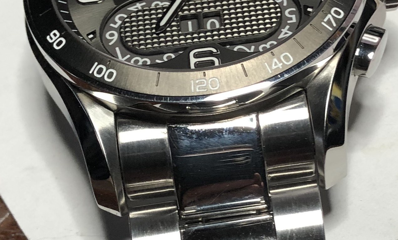

Сообщение от 0ceanborn Посмотреть сообщение
Именно не туда. Это сопряжение нескольких кривых плоскостей, а не фаска.
Немного налью масла. Ни на V.H.P, ни на младшие Океанусы нет ни каких скидок. Искуственно созданый дефицит. На приведенные мною часы... Да легко новые за 500$.
Прусть производители объясняют за чем они так исполняют.
Вручную на бытовом уровне так и есть. В производстве однородственно.
Может вы не в курсе, но теже наждачки с одинаковой шероховатостью, для разных работ изготовлены из разных материалов именно "режущего зерна". Тот же корунд может быть разным для стали, нержавейки, титана, меди, бронзы, аллюминия и его сплавов.
Я работал на немецких, швейцарских и японских станках. Дело не в станках, а в организации техпроцесса исходя из поставленых задач. Либо массовка с соответствующими сокращениями операций, либо дороже и богаче в результате.
Маркетинговоя шелуха. Именно она спрячет всё, что вы увидите из недостатков.
Да и титановый Океанус с их разрекламированным покрытием от царапин у меня за неделю зацарапался больше, чем нержавейка у Зенит Эльпримеро Эспада за два года и у Омега PO за полтора в совершенно равных условиях.
ID:	3020985   Нажмите на изображение для увеличения
