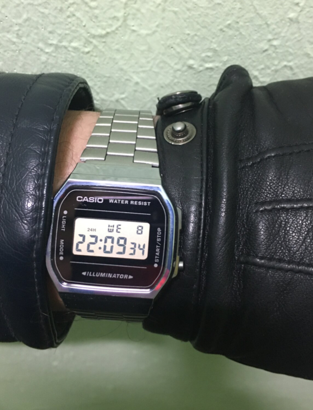

Если кому-то вдруг станет интересно : заменить инверсное отображение на обычное можно при помощи пленки из очков 3d кинотеатра.

в очках слишком толстая эта пленка, вам нужна простая тонкая, иначе получится может, что окажется ужасной читаемость

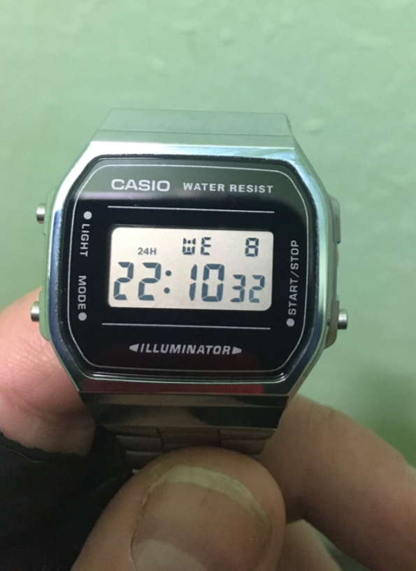

Сообщение от ziv333 Посмотреть сообщение
CASIO A-168WEM-1 (были инверсные)
Приложил фото. Нормально все с читаемостью.

Я имел ввиду когда на оборот, а под углами как, нет ощущения мутноты, ну и возможно мы о разных очках речь ведём.
