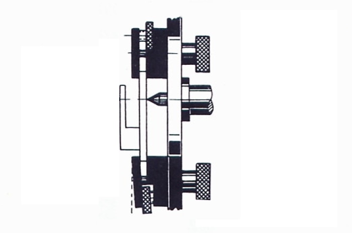

Добрый день Душан Владимирович, не могли бы Вы подсказать как исправить отверстие чтоб потом вставить камень или как Вы поступаете в таких случаях . Я любитель сижу дома по состоянию здоровья .Карманных часов очень много запчастей тоже много выбираю из коробок очередные и пытаюсь делать много получается но не все Камней у меня тысячи разных подобрать есть из чего. Заранее спасибо с ув Виталий
Добрый вечер!
Из-за масштаба повреждения моста баланса, ремонт такого рода - работа для опытного и хорошо оснащенного часовщика.
Должно будет закрыт отверстие слепым бушоном, затем используя планшайбу в токарном станке просверлить новое отверстие, так что должно использовать основную пластину для точного определения центра нового отверстия. Конечно, прежде чтобы установить новый камень должно будет восстановить покрытие моста баланса и тем самым удалить все следы варварского ущерба.
А как найти сейчас место сверления , какои способ? Я один раз вставлял камень в испорченное место , как не старался сохранить центр , все равно он сместился
Добрый вечер!
Должно центрировать на основную пластину используя нижний камень баланса для точного определения центра нового отверстия. После этого, монтируется мостик баланса, с уже закрытым отверстием с слепим бушоном, и затем можно сверлит.

Сообщение от 4MASTER Посмотреть сообщение
Ету задачу очень часто нужно решать при восстановлению старых механизмов.
Есть хотя 3 простые способа.
1. Как ув. Душан написал - платину нужно отцентрировать в планшайбе на станке так, чтобы нижний камень был точно в центр вращания. Тогда ставим мост на месте в платине и сверлим в нем отверстие - оно будет точно где нужно.
2. При помощи Upright Tool. Мостик на месте в платине, платину ставим в инструмент так, что нижний цнтр попадал в отверстие нижнего камня, тогда верхний центр попадает точно где нужно просверлить отверстие.
3. При помощи Depthing Tool или циркуля. Определяем разстояние от отверстия центрального колеса до отверстие в камне баланса в платине и чертим дугу на мост баланса с центром - отверстие в мост центрального колеса. Потом делаем то же самое относительно отверстия для цапфы анкерного колеса. Дуги пересекаются точно где нужно просверлить отверстие
