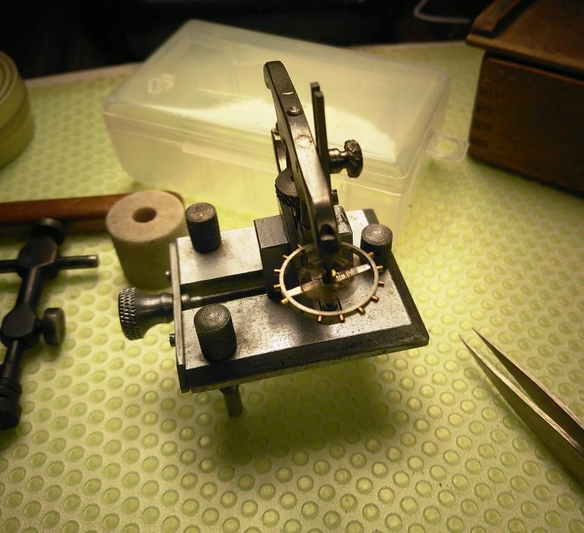

Здравствуйте . Вот подарили дюжину балансов .Я не как не могу понять от чего . Скорее всего от приставного хода . Может кто опознает фото не очень .
фото
ID:	2843588   Нажмите на изображение для увеличения

Баланс наверное от приставного хода, но ето не тиски!!! Ето весы для проверки уравновешивания баланса!!! Хорошо, что губки металические, а то если они были из рубина...

Сообщение от nevenbekriev Посмотреть сообщение
Прям любопытно стало: то что бы было?

Сообщение от l7001 Посмотреть сообщение
Добрый вечер!
Как насчет того, чтобы провести некоторые измерения колеса баланса, а затем проверить данные опубликованные в советской технической литературе о часах, все книги доступны для скачивания бесплатно.
Именно так я и поступил бы, данные опубликованы не в небольшом количестве книг.
С уважением, Душан

Очень похож на баланс от Х-3. Диаметр какой?

Диаметр 17мм. Для уравновешивания баланса использую перевес машину из за кардона . Со справочниками боюсь не сразу получится разобраться , я не профи
Диаметр 17мм.
А высота оси? Это важный параметр, она поможет определить для чего предназначен баланс.
С уважением, Душан

Сообщение от Trops Посмотреть сообщение
Однажды довольный клиент - антиквар подарил мне такие весы. Говорит: 'Подаряю тебе тиски'. Губки, к сожалению, были полностю выкрошены.
В СССР оргстекло клеили на губки и не парились... Отца в Гродненском часовом училище учили точить ось в будильник из гвоздя...
я как то из электрода точил , правда не ось а заводной вал . очень прилично получилось . легкая закалка и всё. о часы не дорогие конечно были . но чтобы лежать на полке вполне пошло .
Диаметр обода и высоту оси вечером померю .
Покажите пожалуйста если у кого есть под рукой инструмент правильный для замера таких деталей .
