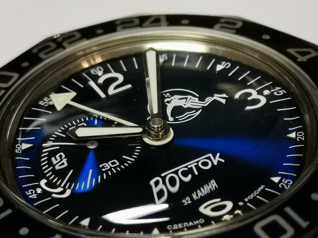

Модель заявленная на сайтах магазинов как 170863, пришла упакованная в квадратную черную картонную коробку " как Ретро" с паспортом на дизайн 170862-22 и датой выпуска 13.12.2019.
Первое впечатление - положительное. Циферблат, имхо - явный шаг вперед. По исполнению вплотную приближается к иноземным конкурентам - одноклассникам и выглядит очень неплохо благодаря качественному лучеванию и трехмерному профилю с утопленным колодцем маленькой секунды а также объемными символами и цифрами имеющими даже серебристый ободок.

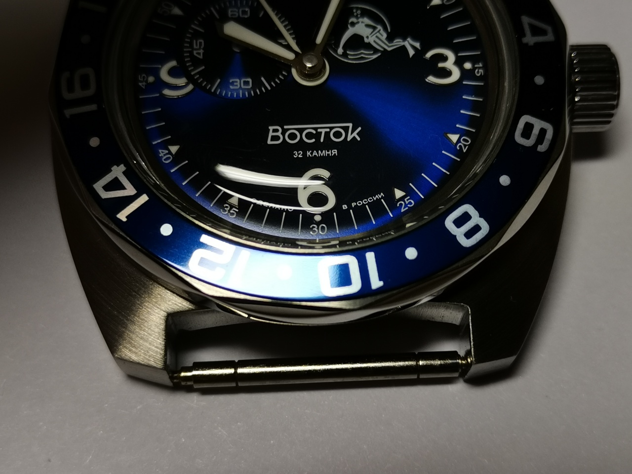

Однако на моем экземпляре присутствует брак - отверстия под шпильки с одной стороны просверлены несимметрично
Название: 2020-01-03 22-03-45.jpg
Но самый прикол в том что на 170 корпусе заводчанам удалось вместо заявленных 22 мм под ремень сделать аж почти 23. Штангенциркуля у меня нет, но линейка тоже вполне информативна

и самое обидное что это хорошо видно при посадке 22 ремня - не только родного, который к слову не отличается качеством - толстый, дубовый и легко травмируется с появлением "раковин" и трещин, но и прочих.

Особенно расстроило то что к корпусу совершенно не подходит мераномовский литой браслет со 150 переходным звеном, на который я сильно рассчитывал, так как это, имхо, единственный адекватный вариант крепления 150 корпуса к запястью. Эта конструкция болтается в проушинах корпуса и гремит как рождественский колокольчик.
В общем единственным более менее подходящим вариантом в моем распоряжении оказался алиэкспрессный НАТО, который чуть шире 22мм.
