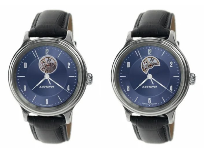

Ещё одна годная круглая форма окна, чтобы ось баланса была в центре и без привязки к оси 6-12, и без конфликта с областью футора стрелки.
Авторство - не моё, это завод предложил такие варианты с выкружкой вокруг инкаблока, я лишь увеличил угол раскрытия окна.
Первый вариант с острыми углами и прямыми кромками выреза, второй - сглаженные линии.
Слева текущий вариант для сравнения приведён просто.

Хороший приём, визуально и правда кривость теряется. И форма вроде в тему - соответствует форме ротора.
Жалко, конечно, что приходится прибегать к каким-то ухищрениям, чтоб скрыть кривость, а сам завод ничего делать не желает.
Если подумать, неплохая альтернатива, своего рода изюминка, которая не призвана скрыть асимметрию, а наоборот, подчёркивает внимание к деталям (если окружность отцентровать по оси баланса).
А поцарапанную пружину (это же пружина из стали?), я думаю, можно отполировать, винты засинить.

на эскизах рассмотрены варианты как со смещением окна, так и четко на оси.
А вот на это просто необходимо посмотреть. Может если окно ровно, то оно будет норм смотреться, хоть баланс в нём и не по центру будет...
Конечно, я и говорю, посмотрим, как там окно будет получатся, как виден баланс, как соседство с другими элементами циферблата. Как обыграют "урезание" цифры 12: подрезанные цифры, пустое место, усеченное часовое деление или что-то ещё. Тут тоже целый полет фантазии, и можно "зарубиться" не на 1 неделю. ))

По существу предложений - цифры и их расположение на эскизе понравились (варианты 2-4 - так понимаю, они идентичны или опять не вижу отличий))) - можно их обкатать будет на финальном эскизе. Надпись "Сделано в России" - аналогично.
Да, варианты 2-4 отличались только окошками, как и вариант выше с окошком в 3/4 круга. Кстати, вижу он всем нравится, я тоже недостатков "ищу, и не нахожу".
По интеграции меток часовых в шкалу серьёзно подумайте. Применяются оба варианта (две шкалы и единая шкала с интегрированными метками). Нельзя обоснованно сказать что один из них правильный, а второй - нет. Но второй мне видится просто более лаконичным, и шкала смотрится собраннее.

А) в текущем дизайне обода баланса в окошке действительно не было бы видно. Пришлось бы "залезать" не внешний сектор циферблата и цифру 12, что и будет сделано на новом макете от ЧЧЗ.
Сообщение от Barovit Посмотреть сообщение
Окошко (в основном его форма и расположение) - будем смотреть на эскизе завода и обсуждать после публикации. Интересно, как они прорисуют его, особенно место "встречи" с отверстием под стрелки.
То есть они хотят сказать, что это не ошибочное видение художника было, а действительно обод баланса больше нарисованного ими окна ?? При том, что окно они увеличили по сравнению с дизайном Фреда ...
Либо это ошибочное утверждение про необходимость залезания на цифру 12, либо я работал с неверными размерами. Не пойму только какие неверны. Механизм ведь диаметром 24 мм ?? А корпус - 42 мм и ремешок 20 мм ? Я по этим размерам делал относительное масштабирование механизма и дизайн макета.
Можно спросить конструктора диаметр видимой части циферблата и внешний диаметр обода баланса ?
После масштабирования у меня обод баланса 9 мм, а расстояние от центра до оси баланса 6 мм. На живом мехе 2615 линейкой также получается. Я понимаю всё про погрешности. Это просто проверка нет ли большой ошибки при масштабировании механизма. Масштабирование корпуса по высоте, исходя из диаметра 42 мм, даёт по горизонтали ширину ремешка 20 мм. Тоже значит сходится. Получается, что больших ошибок нет. Если так, то сейчас центр окна выше оси баланса. Куда его ещё тогда на цифру 12 двигать ??
