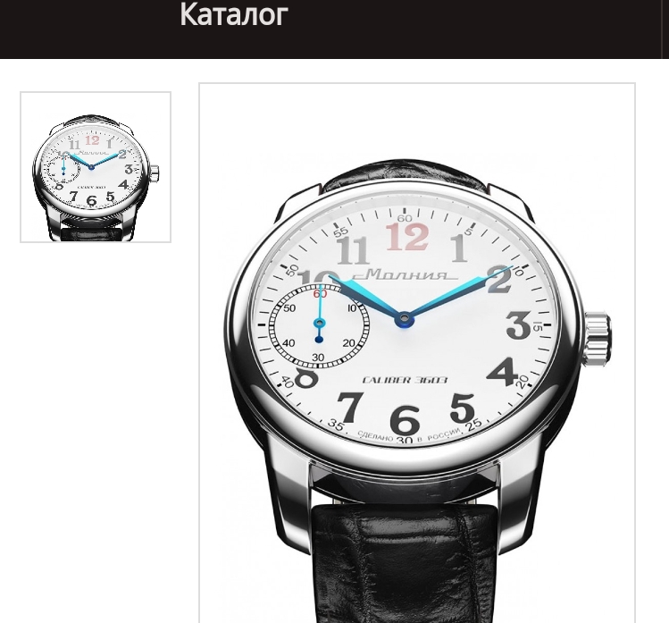

Ух ты!!! Спасибо, не открывалась.... Видимо, когда читал, не авторизоваться что ли
Сообщение от Javier Посмотреть сообщение
В Славе не Молния, а китайские ST36. Механизмы Молнии производятся в России, наручные корпуса для них китайские.
Вы знаете, вот был в Славе вчера, посмотрел паспорт, написано "произведено в России", но ни типа механизма, ни его номера нет
Вот такие

Сообщение от Alexander12 Посмотреть сообщение
Ух ты!!! Спасибо,не открывалась.... Видимо,когда читал,не авторизоваться что ли
В первом сообщении - ссылка на сам очерк в формате pdf. Видимо, Вы не открывали и не скачивали его. Там и эта диаграмма и много ещё чего. В самой теме здесь только вступительная часть и несколько иллюстраций, а также обсуждение.
Вы знаете, вот был в Славе вчера,посмотрел паспорт, написано "произведено в России", но ни типа механизма, ни его номера нет
Вот такие
В них механизм 3603. Посмотрите тему 'Что происходит на ЧЧЗ? Новые "Молния" и не только'
Вот такие
Это родная Молния на 3603, а ТД Слава производит и продает фейки под названием Спецназ с китайскими механизмами, подписанными как "3603"
