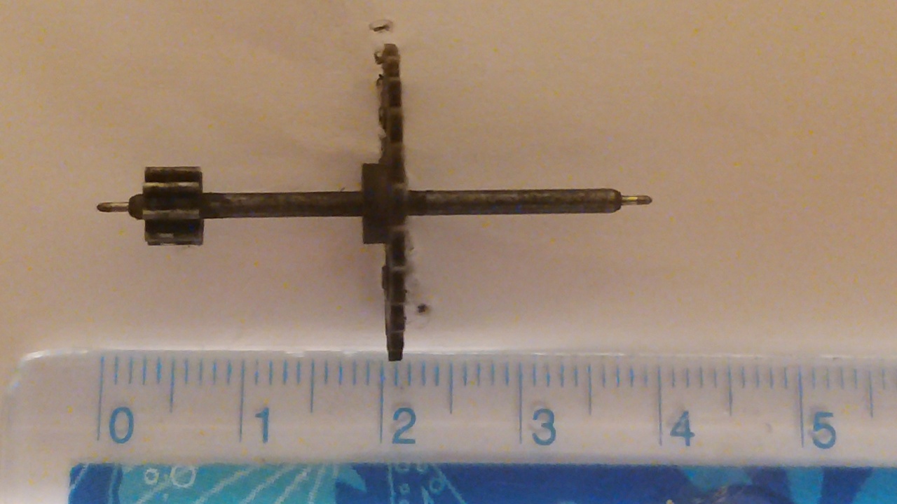

BONBON, посмотрите фото. Вал с цапфми 37 мм.
Померил расстояние между платинами - 33 мм.

Александр у Вас колесо с Силезии а у BONBON мех с не прорезными платинами прибл ном 1600 000 (Ваши и его колеса разные).

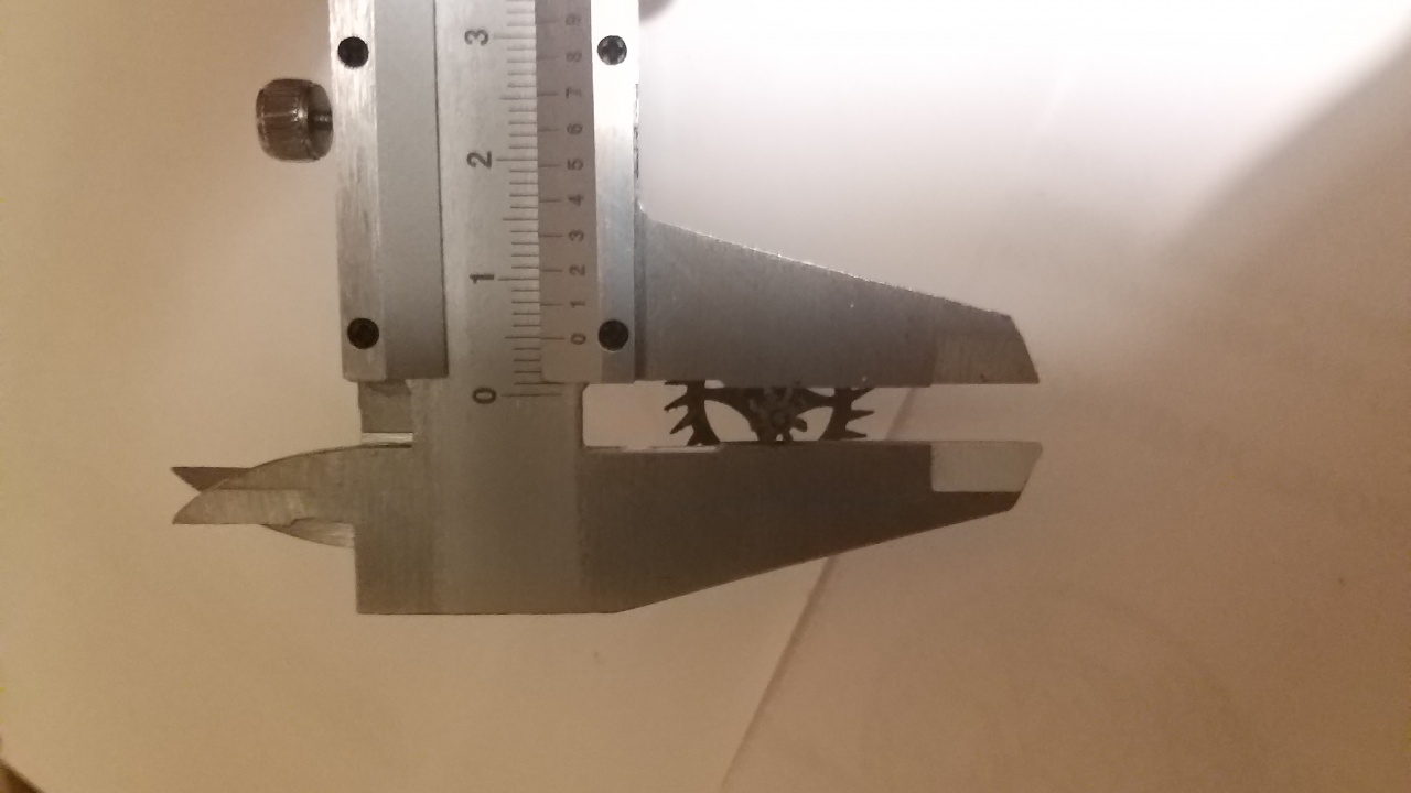

заинтриговали,, а можно диаметр триба и расположение колеса? расстояние такое же как на моём рисунке???

Я свои сомнения о взаимозаменяемости сразу же написал.
Сообщение от BONBON Посмотреть сообщение
Пожалуйста

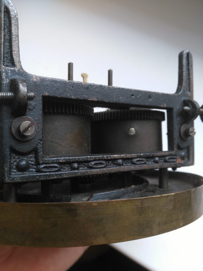

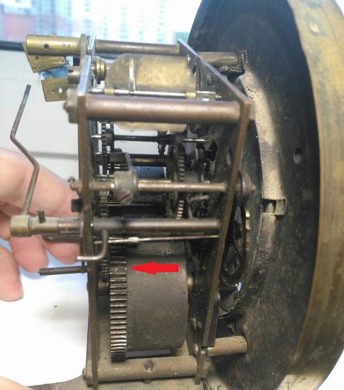

Вот такой барабан нужен...
На блошиный Вернисаж съезжу, конечно
40 мм диаметр примерно
Такие стоят на Gustav Becker и мех Reform - 20-30-х, видимо.

Этот проще отремонтировать.

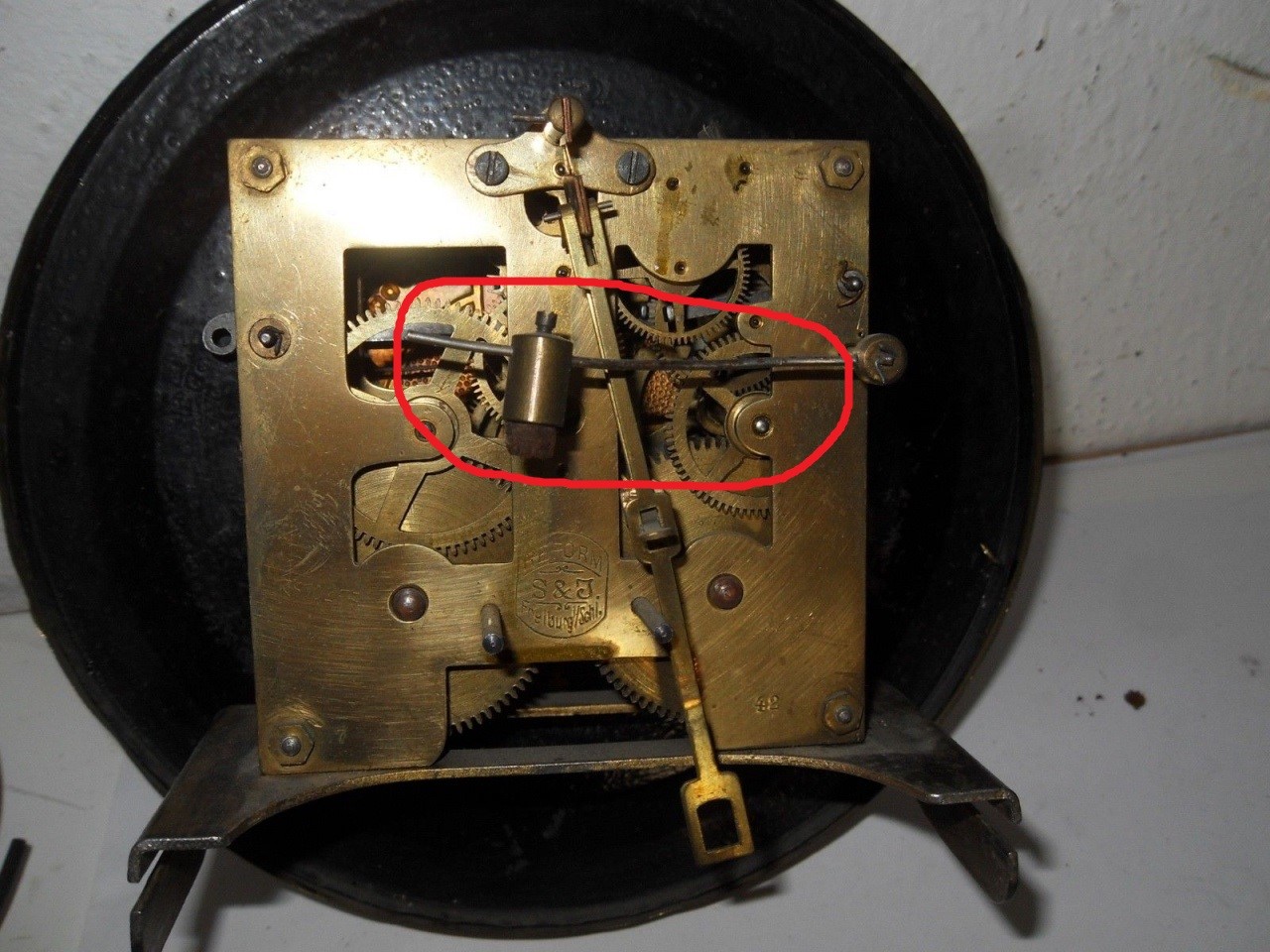

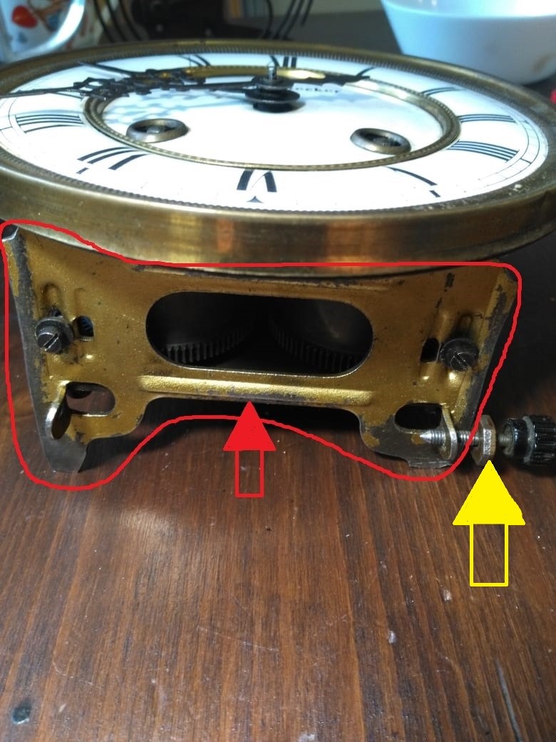

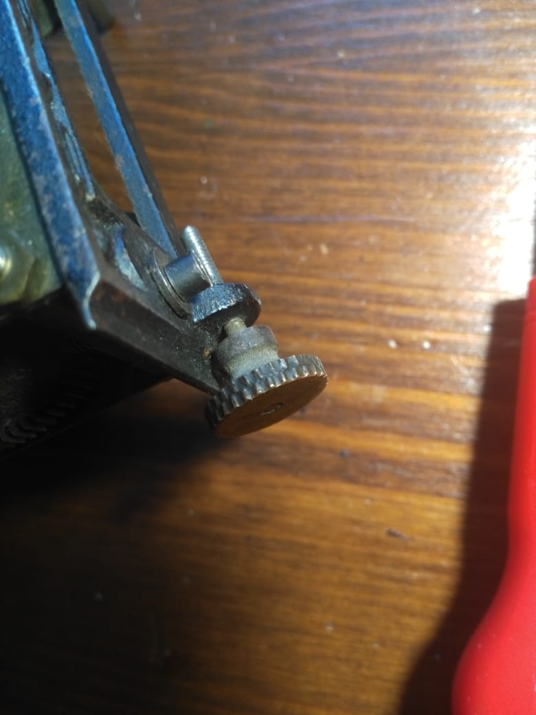

Да, не успел написать - буду ремонтировать,, уже понятно как и чем-----
Неясно, что использовать в качестве "импланта"??
Теперь ищу такие винтики крепления всего механизма (вместо - желтой стрелкой) и нижнюю плату
Gustav Becker - красным
И спицу с молоточком

А Вас не смущает разность меха с циферблатом?

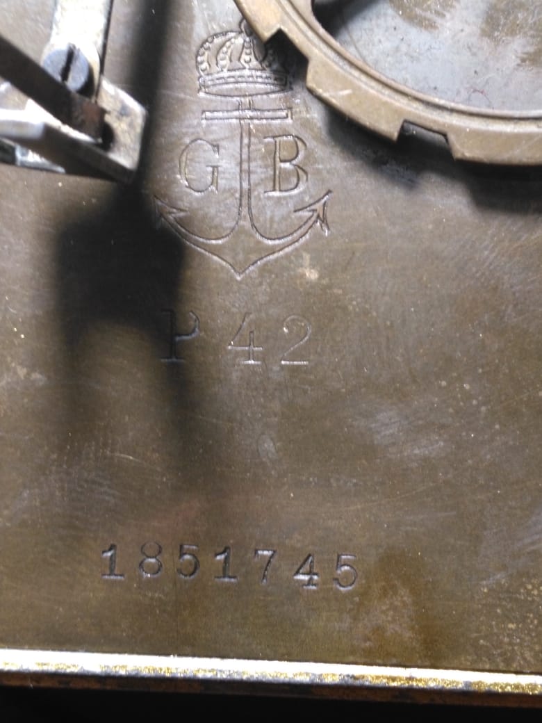

У меня? Не соответствует? Что не так?
На мехе тоже ГБ...
А первая фото - другие часы --- это пример требующегося винтика
Может быть годами не совпадают мех и циф-блат...

А у меня 1851651, номера у нас с вами прям рядышком Мех тот же, под тот же маятник Р42
