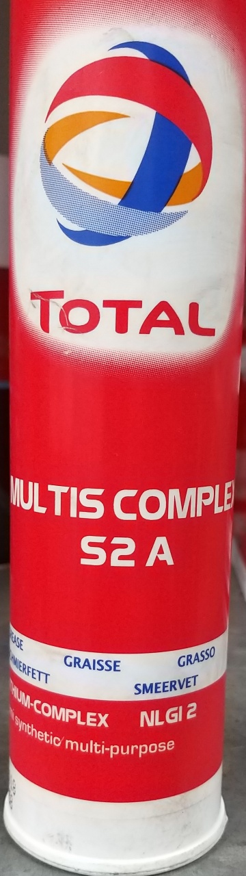

Начну, пожалуй, на правах автора темы.
Мойка мехама с разбором в "лимонном рассоле". Взят из книги по ремонту часов, точно непомню, у Тарасова или Пинкина.
Смазка часовой пружины - смазка для ШРУСов (WGF 130) Последнее время изменил на смазку для подшипников (MULTIS COMPLEX) она создает тонкий защитный слой, не липкая (на фото синего цвета).
Масло использую вазелиновое или бытовое.

С уважением, Александр
