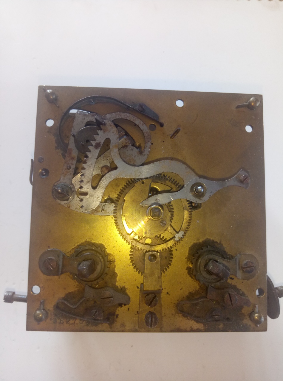

Увидел -понял какой у Вас мех. Зубья на колесах целые?
Если да, то цапфы осей можно вставить засверлив оси, а триб подорать другой подходящий. Там работы для нормального мастера час -полтора. Я бы взялся да только далеко от Вас нахожусь, а целых колес на дан. момент у меня нет. Думаю для Вас оптимальным будет отремонтировать колеса у себя в Москве - ничего особенного и сложного в этом нет.
С уважением, Александр.
  #1183
Старый 25.08.2019, 15:07
Аватар для arhistratig
arhistratig arhistratig вне форума
Регистрация: 14.03.2015
Сообщений: 4,157
Сказал(а) спасибо: 2,695
Поблагодарили 4,279 раз(а) в 2,021 сообщениях
Как можно подобрать триб? Они у него фрезерованные а не наборные.
  #1184
Старый 25.08.2019, 16:41
BONBON BONBON вне форума
Регистрация: 29.08.2018
Адрес: Жуковский, Россия
Сообщений: 29
Сказал(а) спасибо: 12
Поблагодарили 4 раз(а) в 4 сообщениях

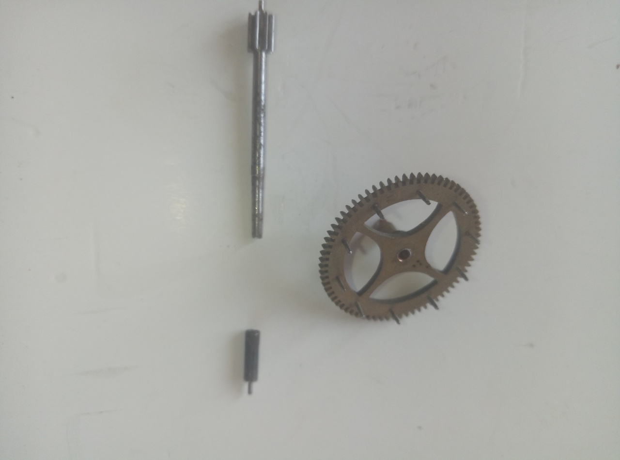

фрезерованные а не наборные... в том то и дело. И донора хрен найдёшь, больше недели ищу А колёса целые

Я не слепой- понял, что триб фрезерованый. Вот мои мехи похожие - один под маятник , другой под приставной ход ( шатман).
А вот как я делаю для Ленца подьемное колесо у которого был сломан триб (не было 3 зуба) и сломана цапфа оси. Триб подобрал по количеству зубов и размерам от дугого колеса(какие часы не знаю -чтото подвернулось), колесо родное, недостающая часть оси с цапфой - выточил сам. Показываю пока не спаял, думаю по фото все понятно.
Я же Вам пишу найдите в Москве нормального часового мастера , поставьте ему задачу и пусть он этим занимается. У меня есть запас колес от разных часов в которых я и копаюсь и что-то нахожу, причем стараюсь при случае свои запасы пополнять. Это десятая часть моих колес для таких ремонтов.

колесо у меня целое, точ в точ как у вас... а вот длинна вала и по моему триб больше(((. Вал без цапфы нужен 33мм.
