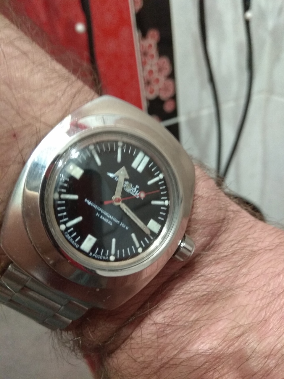

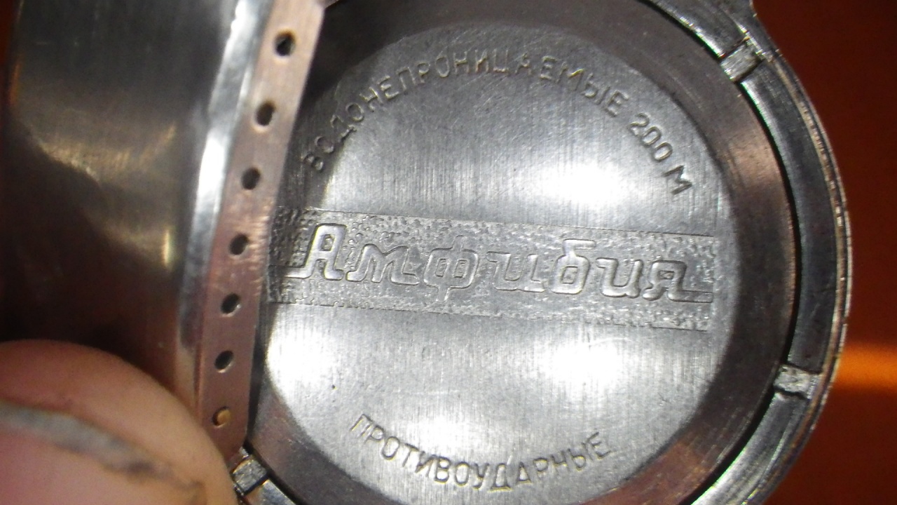

А что за "восток в 40 корпусе" без автоподзавода? Советские? Современные с похожим номером есть командирские 43 без АПЗ, но там и водозащита 20 метров: посуду мыть уже с оглядкой. Корпуса амфибий с похожими номерами -- 420, 440, 040, но они с АПЗ.

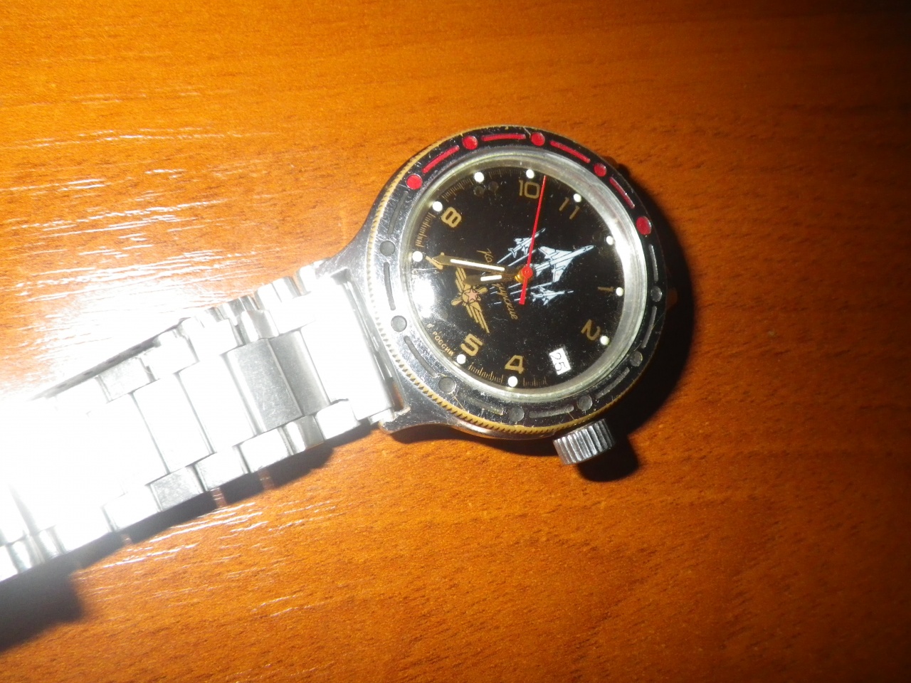

Не морочтесь, в ваши часы попала вода и они запотели. Я много раз нырял с разными амфибиями и командирскими. Если часы герметичны, никакого конденсата нет и не будет. Мне больше нравятся эти Нажмите на изображение для увеличения

ID:	2684536 . Лучше читаются в воде.
Не слушай что говорят, - смотри что делают. Мой обменный фонд http://forum.watch.ru/album.php?albumid=6595

ну я как бы не профи в этом но вот фото
