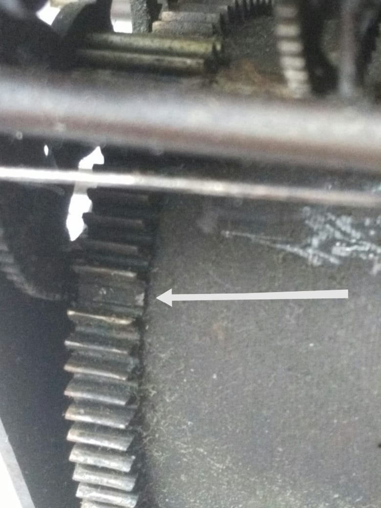

Добрый вечер!
Хочу найти анкер оригинальный. Сейчас стоит замена (на фото) самодельная, работающая, но трудно настраиваемая...
Или где отыскать регулируемый анкер? (вверх-вниз рабочие "усики" двигаются)
Посмотрите на пендельфедер - синий. Он может быть не из упругого материала? У меня ткань.

Добрый день, добро пожаловать на форум!
У Вас часы с коротким маятником и регулируемый анкер, как я понимаю, Вам не подойдет, должна стоять анкерная вилка под ход с крючковым якорем, примерно такая же, как и стоит.
Механизм часов дешевый, но нечастый, я даже затрудняюсь вот так с наскока определить производителя (может на корпусе есть какие-то подсказки?) и найти нужную сменную деталь будет очень непросто. Проще обратиться к хорошему часовщику и изготовить скобу заново.

У меня есть часы с похожим мехом. Для начала я посоветовал бы Вам найти штатный пендельфедер от настенного Янтаря и установить его вместо Вашего синенького. А дальше смотреть регулировать или нет Вашу скобу, если с этой самодельной будут идти значит можете оставить и так , а нет(или глаз режет своей формой) так найдите нормального мастера пусть выгнет новую скобу более аккуратную и рабочую , как Вам советуют в предыдущем посте.

Oled, спасибище!!!
Я понял.... - дед мой скопировал анкер, видимо, сломанный. И это - рабочий анкер, только требует регулировки.
Krysin, спасибо!, скажите - пендельфедер обязан пружинить?, чтобы анкер качественно работал или какая его роль? Или это - просто подвес?
Krysin, часы с похожим мех-ом в каком корпусе у Вас?
Artwork, спасибо!!, после того, как Вы научили меня слову "пендельфедер", пришло просветление, ей-богу, я подумываю не только свои отремонтировать, но и заказы брать начну. Стану Мастером! Если не выйдет у меня - я к Вам. Примете?
Подскажите , пож-ста, где найти достойный корпус для этих часов. Каким он должен быть? или каким был в оригинале?
Зуба нет одного на барабане. sergoki давно нет на форуме, он показывал свои "импланты"... где прочесть о восстановлении зуба? барабан без зуба на последней фото.
Вот фото для определения часов (клейм не обнаружил, кроме этих отметин)

Для Olegu: пендельфедер в даном мехе обязательно должен пружинить, а подвес маятника на Вашем фото это деталь лежащая возле ключа.
Фото моих часов с похожим механизмом, только у моих длиннее маятник( на мехе выбито 34), а у Вашего 26:
