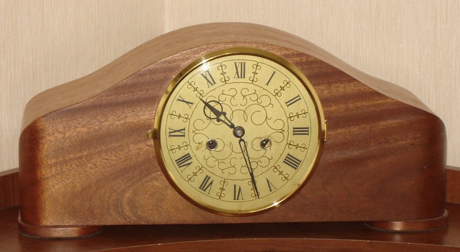

Механизмы попадаются с середины 50х, после 60х рантовые не встречал.
Настольный Янтарь 8й год примерно.
Добрый день!
Классные часы получились, мягкие обводы корпуса, очень красивый шпон. Мне нравятся! Чем покрывали? В верхней части корпуса по решетке еще ставите фанеру или сразу шпон?

Корпус хорош, только циферблат к нему просится постаромоднее.

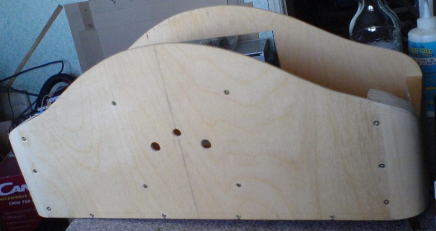

Циферблата другого на тот момент не оказалось, да по-задачам - надо было нарядно (подарок на сватьбу) Корпус (обвод) придумал сам, сейчас смотрю - тяжеловат слегка.. Шпон - красное дерево, покрытие тунговое масло, на невлюрах)) картон 2,5мм.

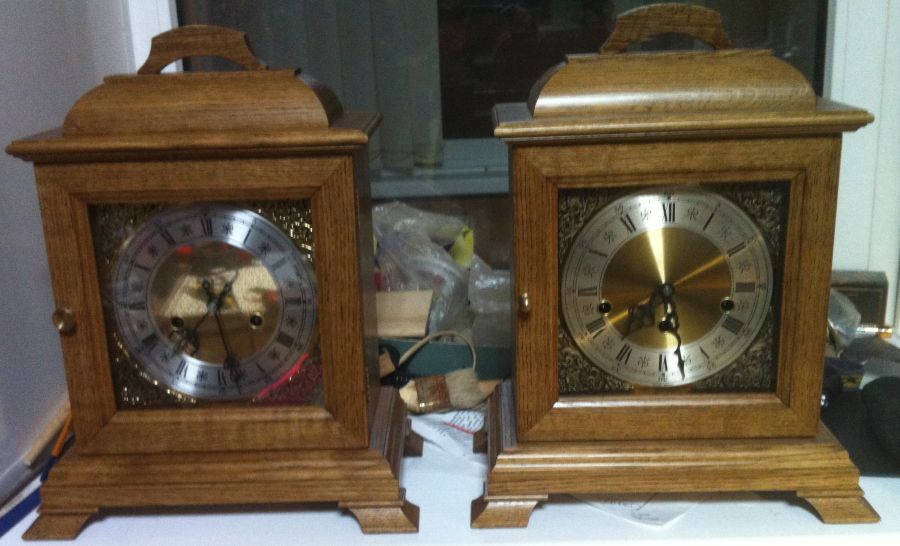

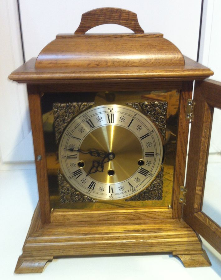

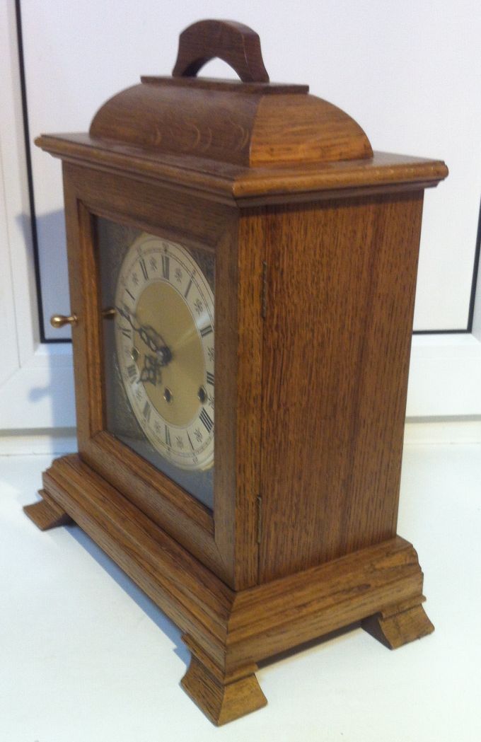

Ещё янтарь (фото слева) Делал корпус для Говард Миллер (1050-020) параллельно изготовил ещё один, сразу два делать не на много сложнее, чем один. Дуб. Дизайн - Хамильтон Второй и оснастил янтарём. Гонг - барабан от весны, прекрасно встал, хороший звук.

Мне нравятся. Возьму на вооружение . У Гермле похожие выглядят попроще и подешевле.
Можно, пожалуйста, фото циферблатов более детально.

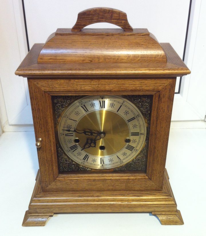

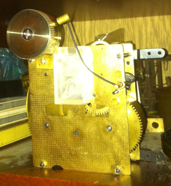

Янтарь живёт у другого хозяина. Циферблаты (к слову) - разные, один на латуни, серебрёный диск, орнамент в углах металл вроде силумина, у янтаря платформа - аллюминий анодированный, диск тож аллюминий, орнамент - пластик. Оптимизация и удешевление производства без потерь внешнего вида))
Картинки четвертного прилагаю.

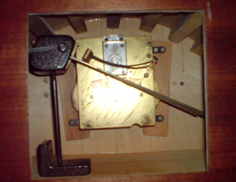

Супер!!! И для хранения ключа отличное решение. Замечательно исполнено всё.
Жизнь прекрасна!
  #18
Старый 10.08.2019, 10:10
Аватар для Alex2051
Alex2051 Alex2051 вне форума
Регистрация: 23.07.2018
Адрес: Москва, Чехов
Сообщений: 1,464
Сказал(а) спасибо: 2,248
Поблагодарили 1,230 раз(а) в 728 сообщениях
Сообщение от Tolkoorient Посмотреть сообщение
Было бы лучше, если бы доступ к этому лотку был с лицевой части, чтобы не двигать часы каждый раз. Отличная работа.
