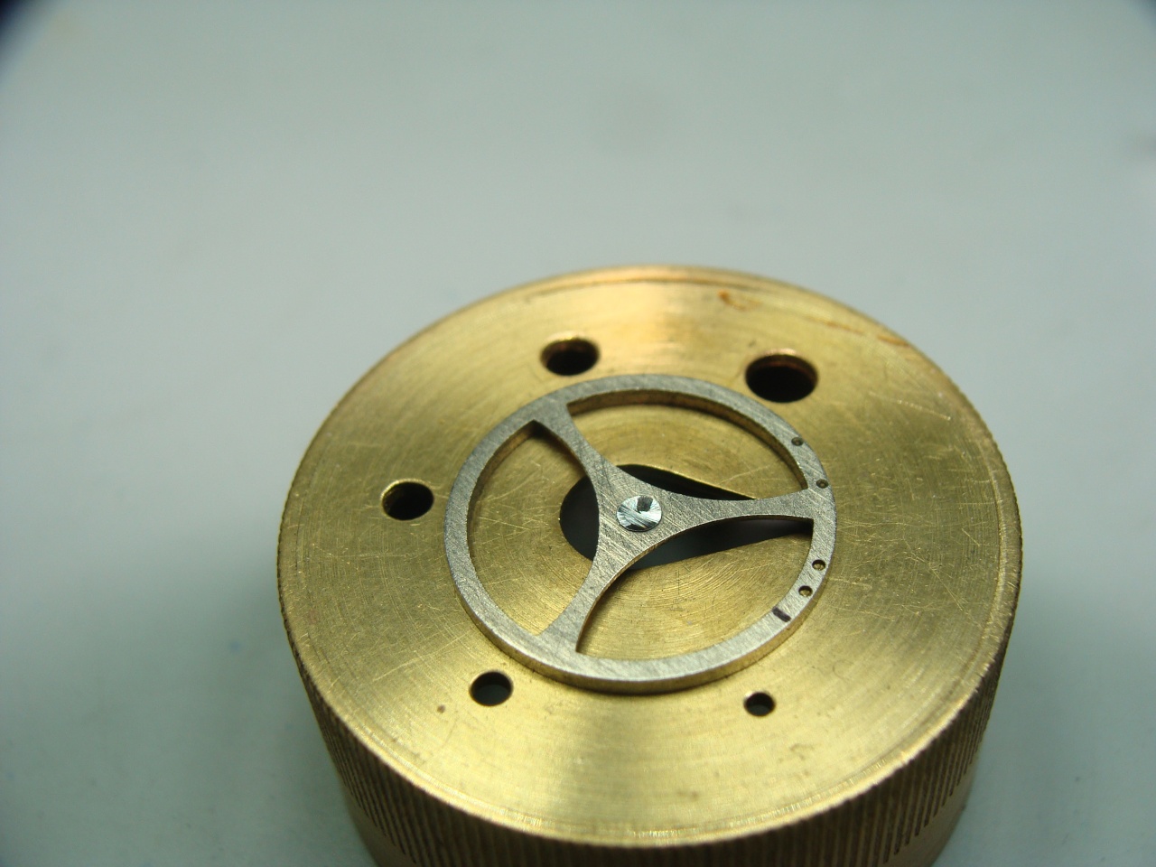

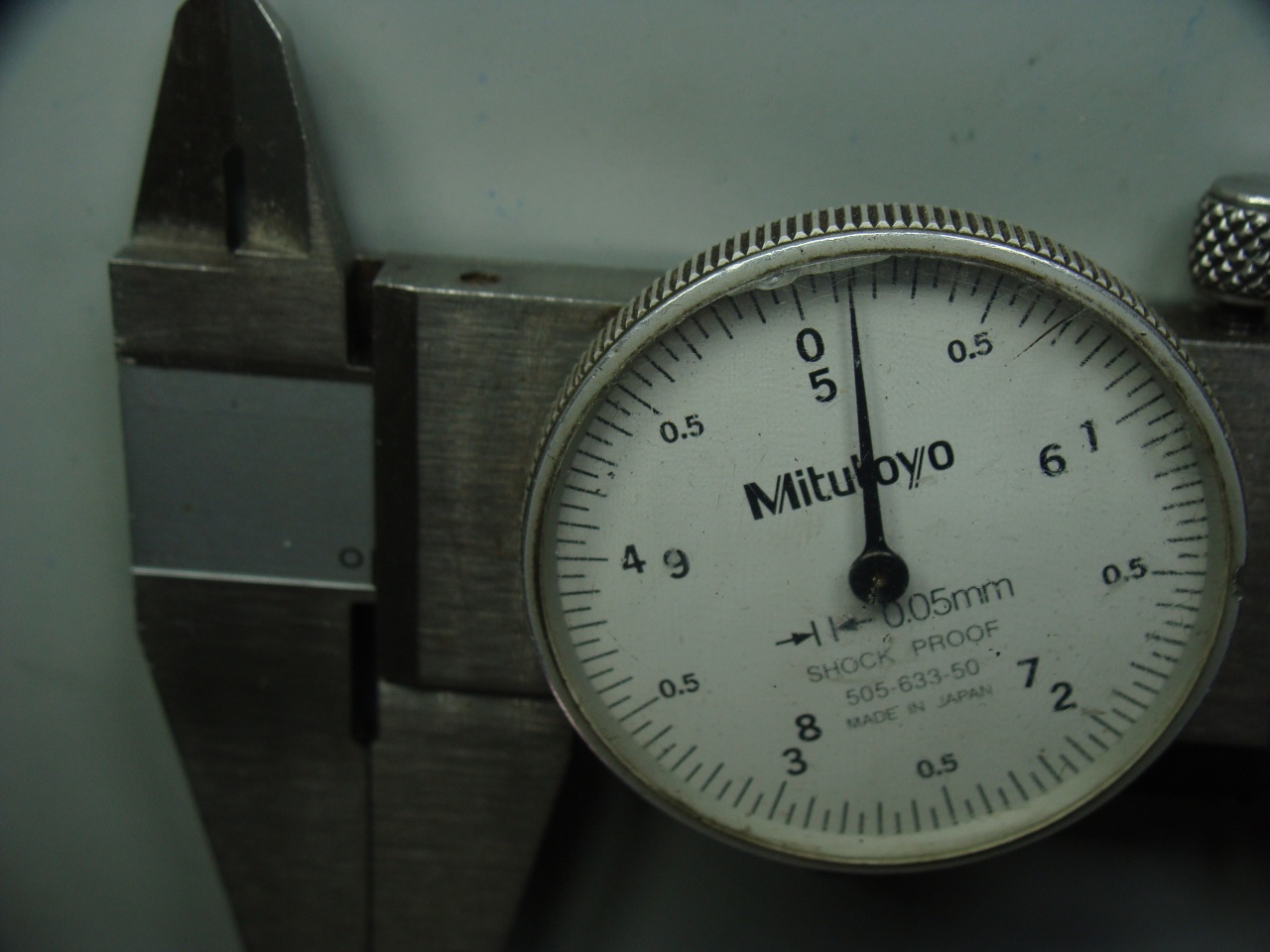

Старый 24.06.2019, 01:25
Odissey Odissey вне форума
Регистрация: 12.05.2013
Адрес: Великобритания Лондон
Сообщений: 1,740
Сказал(а) спасибо: 432
Поблагодарили 889 раз(а) в 601 сообщениях
Сообщение от SirStranger Посмотреть сообщение
Вот это вот "как можно тоньше" меня и подвело :-)
Почему-то решил что смогу выбрать практически вровень с перекладиной, уже сошлифовав 4/5 этого уступа.
Привет!
Сегодня делал ремонт баланса на секундомер Агат.
Толщина кольца -остатка почти 0.15мм. Думаю ,что можно было бы оставить даже 0.18-0.20мм.
