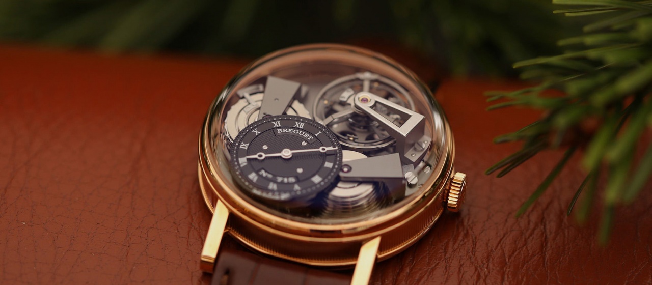

А был ведь ещё вот такой вот Бреге, тоже фузея-цепь, тоже турб.
Что, Breguet тоже у кого-то украли идею?))
