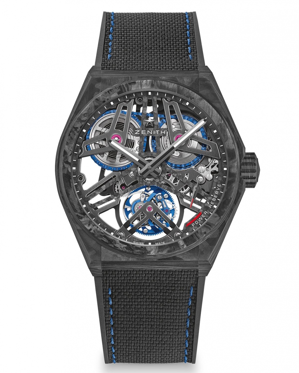

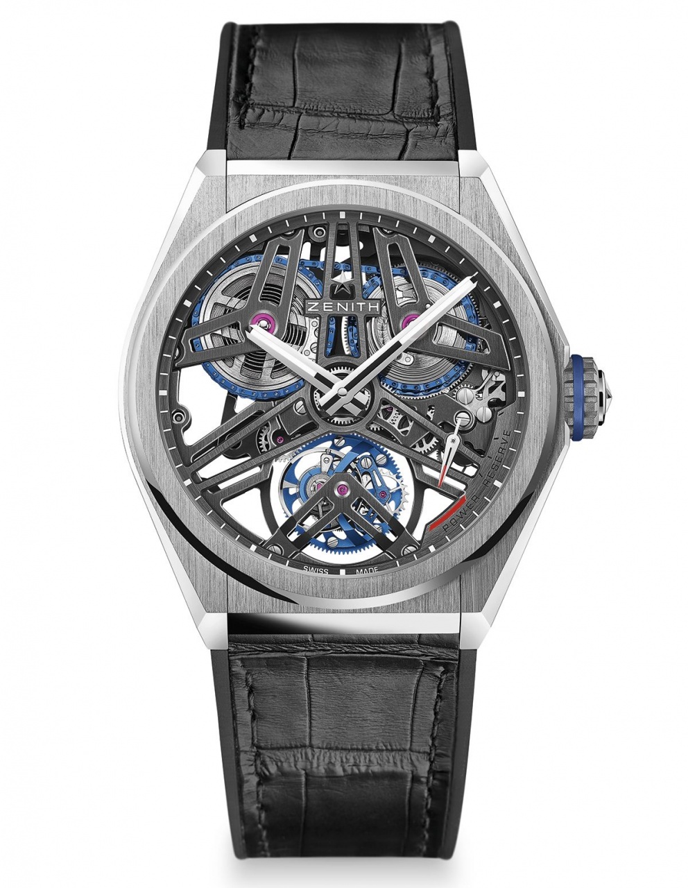

Разработанный для самых сложных моделей Zenith механизм «фузея-цепь» теперь реализован в часах Defy El Primero с турбийоном.
Несколько лет назад компания Zenith представила свой вариант механизма постоянной силы, призванный решить проблему снижения крутящего момента по мере ослабления натяжения заводной пружины. В 2019 году система под названием «фузея-цепь» была внедрена в новинку из коллекции Defy El Primero, оснащенную турбийоном.
Часы представлены в корпусе 44 х 13,35 мм, изготовленном из платины или углеволокна (карбона). И в 10 экземплярах платиновой серии, и в 50 моделях карбоновой одинаково эффектно смотрится дизайнерское решение открытого для обзора механизма часов. Главные функциональные элементы скелетонизированного калибра El Primero 4805 SK (механизм «фузея-цепь» в верхней части и каретка турбийона со смещенным от центра балансовым колесом, расположенная у отметки «6 часов») окрашены в синий цвет. Дополнительно на эффект здесь работает двухцветная обработка мостов, верхняя сатинированная поверхность которых окрашена в черный цвет, а полированные боковые стороны – в более светлый, серый оттенок с родиевым напылением. Заводить механизм нужно вручную. Запас хода – 50 часов (отследить оставшийся запас хода можно по индикатору, расположенному в секторе между «4» и «5 часами»). Карбоновая версия модели закреплена на каучуковом ремешке с синей прострочкой. К часам также предлагается еще один каучуковый ремешок с имитацией карбонового плетения. Платиновая версия модели оснащена ремешком из черного каучука, который в центральной части покрыт кожей аллигатора.
Вложение 2594283Вложение 2594284
