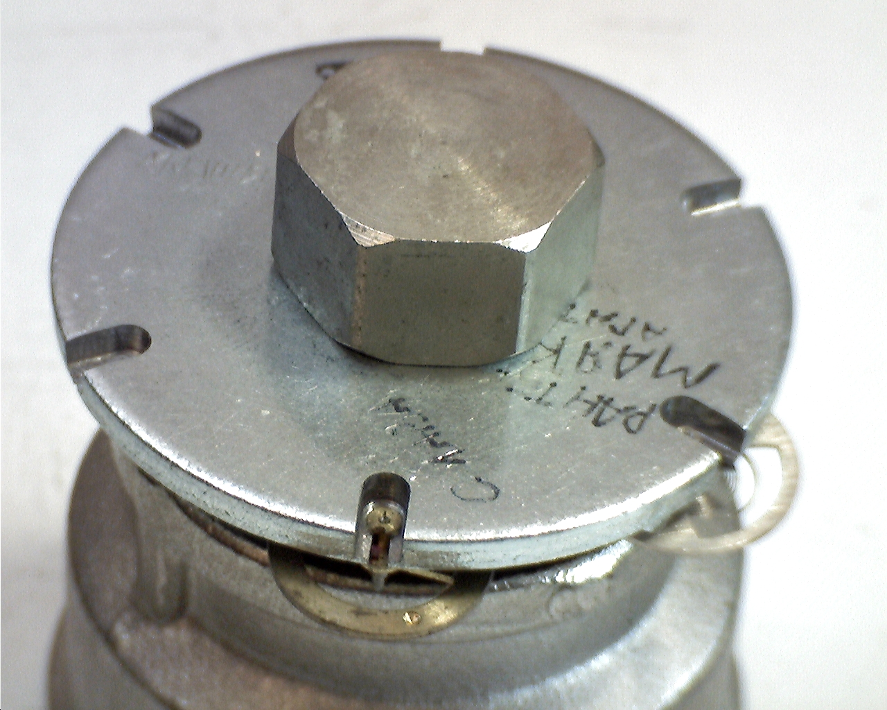

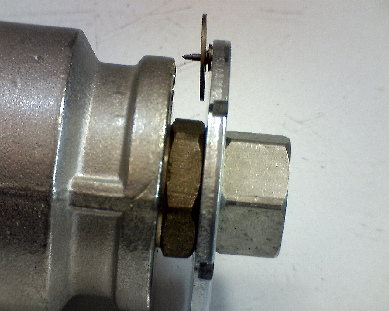

Есть еще такое приспособление как Platax ролик снимается без проблем. У меня самодельный. Оси сколько ставлю никогда не отпускал, прекрасно все расклепывается.
