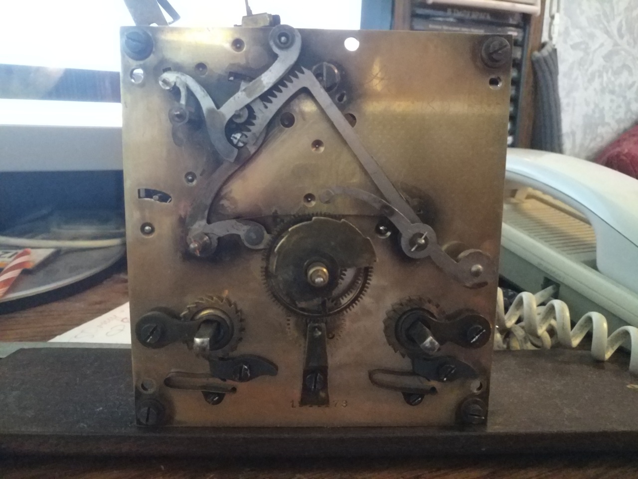

С улиткой всё впорядке , а зуб срубился на шестерне часового колеса. Здесь на форуме неоднократно описывали как ремонтировать зубы шестерни.
Я, например-сверлю отверстие на месте где был зуб и забиваю в него штырёк( можно латунный или стальной) . Дальше обточить чтобы по форме был одинаковым со всеми остальными. И Ваша шестерня готова.
Удачи. Александр.

В данном случае тело колеса слишком тонкое для сверления и вставки, будет проще наложить сектор с 3-4 зубами на пайку.
Не обязательно чтобы зубы точно соответствовали ием, что на колесе, один зуб можно потом подогнать надфилем.

ДА я понимаю что дешевле починить, но у меня нет донора чтобы напаять плашку из зубов, а также нет такой тонкой пилки чтобы сделать врезку импланта на место старого. Поэтому и ищу ...

Донор не нужен, можно впаять кусочек латуни. Не поверю, что бы у мужика не было в наличии надфилей и т.п.

Диаметр 30 мм
Сообщение от arhistratig Посмотреть сообщение
Зуб можно впаять новый.
ШЕСТЕРНЯ СЛИШКОМ ТОНКАЯ ЧТОБЫ ВРЕЗАТЬ ИМПЛАНТ, А НАПАЯТЬ ЧАСТЬ ЗУБЬЕВ - ТАК У МЕНЯ НЕТ ДОНОРА

Сообщение от Artwork Посмотреть сообщение
Диаметр 30 мм
А зачем кричать то? Что вы на меня свой шрифт поднимаете? Впаять можно.
