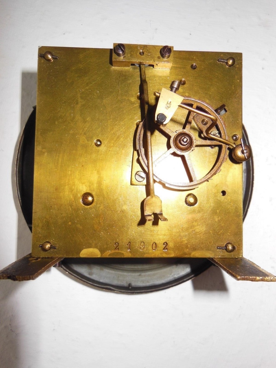

Вот одна из таких групп с названием "Большие цифры". Цифры на самом деле большие и красивые.
Вложение 2580531Вложение 2580532Вложение 2580533Вложение 2580534Вложение 2580535Вложение 2580536
Вложение 2580537Вложение 2580538Вложение 2580539Вложение 2580540Вложение 2580541
Кроме цифр объединяет эти механизмы:
- прямоугольная пластина анкерного моста,
- шплинты на передней платине (низкие серийные номера с завальцовкой)
- две вертикальные сменные накладки (мосты)
- молоточки
- угловой анкер, фиксация сменных паллет со стороны циферблата
Вложение 2580559Вложение 2580560Вложение 2580561
- три точки крепления циферблата к механизму
- маятник, имеющий Т-образную деталь над линзой
- фиксация механизма снизу винтами с барашками
- вертикальное расположение мостов заводных отверстий
- фрезерованные кронштейны
Вложение 2580562Вложение 2580564Вложение 2580565
Всего четыре механизма живут в родных корпусах; мне кажется, что они сделаны по моде 1880-ых гг. На одном из корпусов штамп (Endler ?).
Вложение 2580631Вложение 2580580Вложение 2580579Вложение 2580577Вложение 2580578
У меня не получилось среди известных мне фирм найти им родственников.
Может кому-то встречались ещё такие же "большие цифры", буду рада пополнению этой папки, неопознанной, но уже имеющей своё узнаваемое лицо.

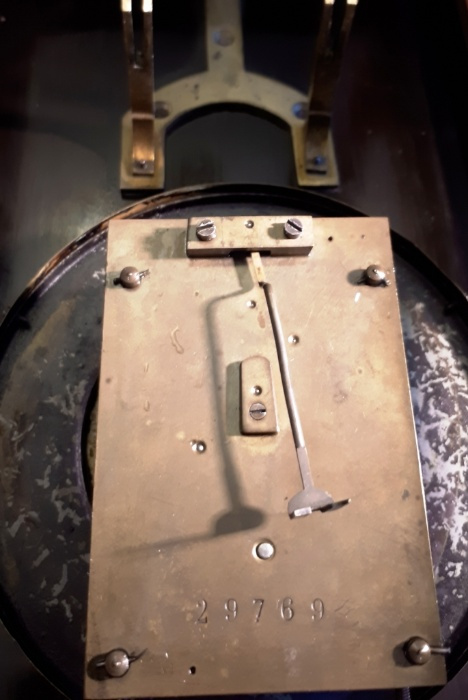

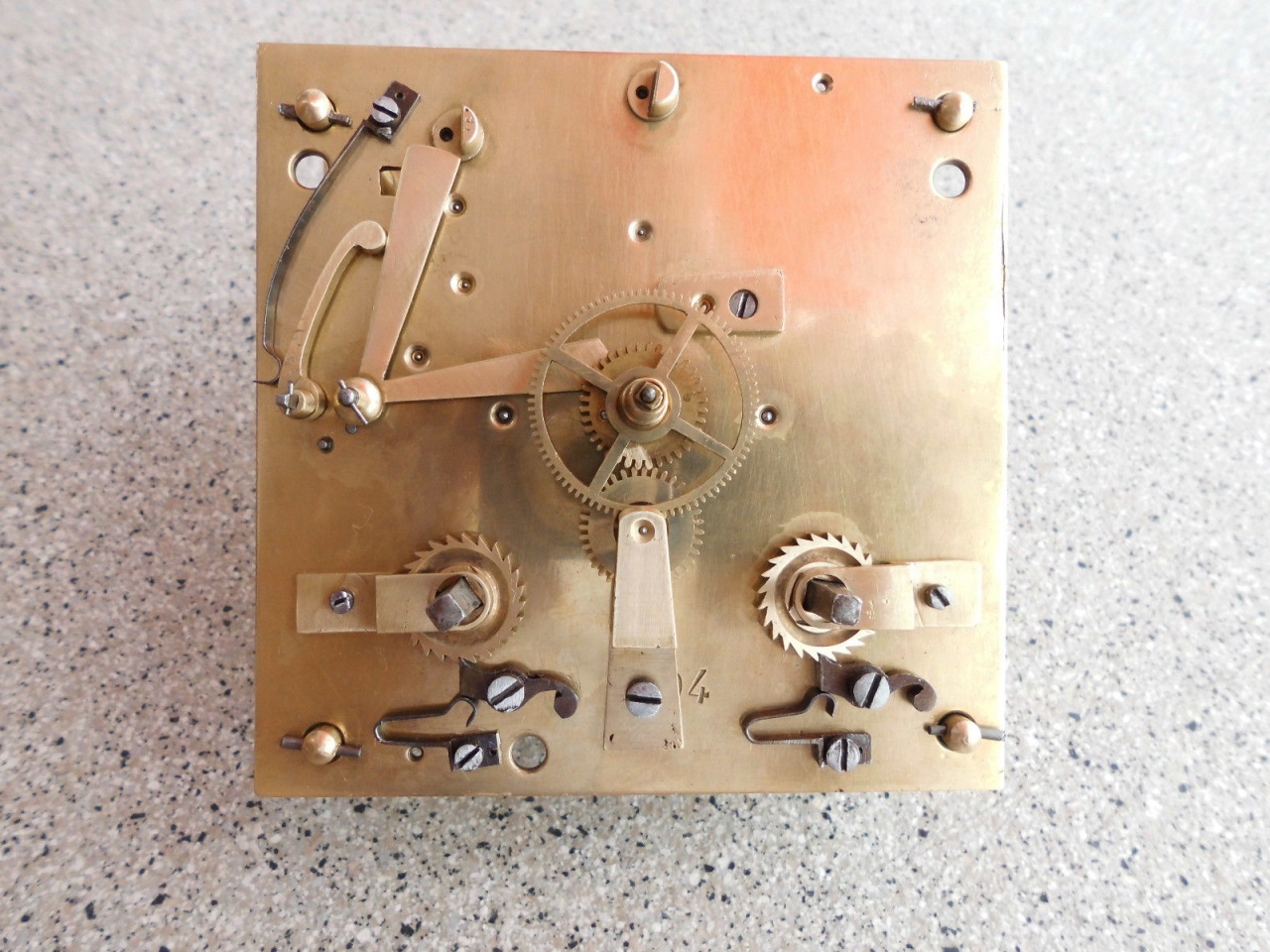

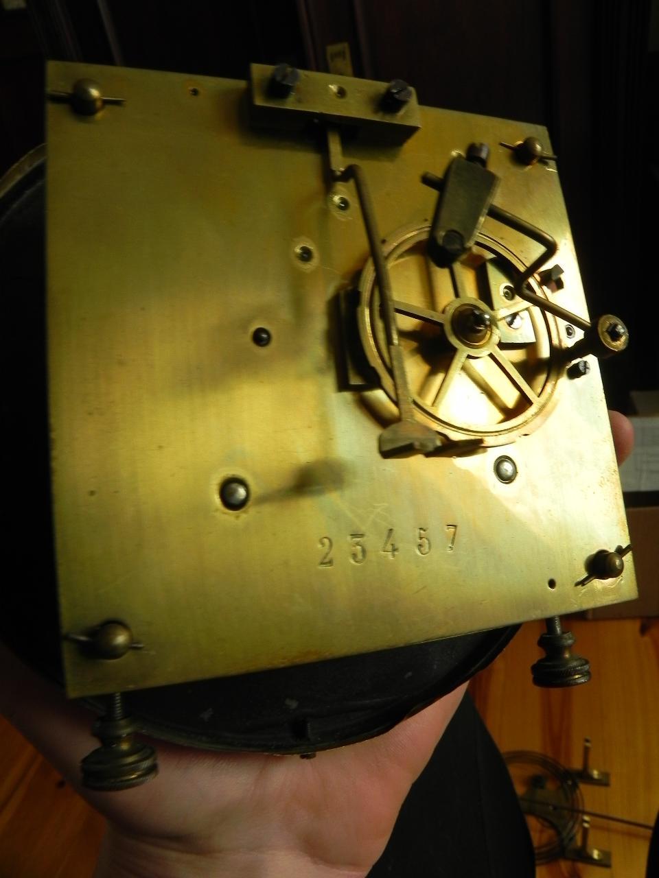

Сообщение от koshky Посмотреть сообщение

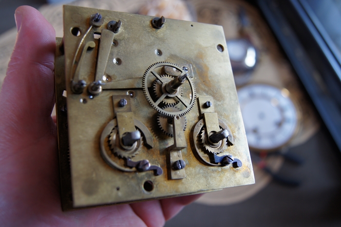

Татьяна, коллеги, здравствуйте.

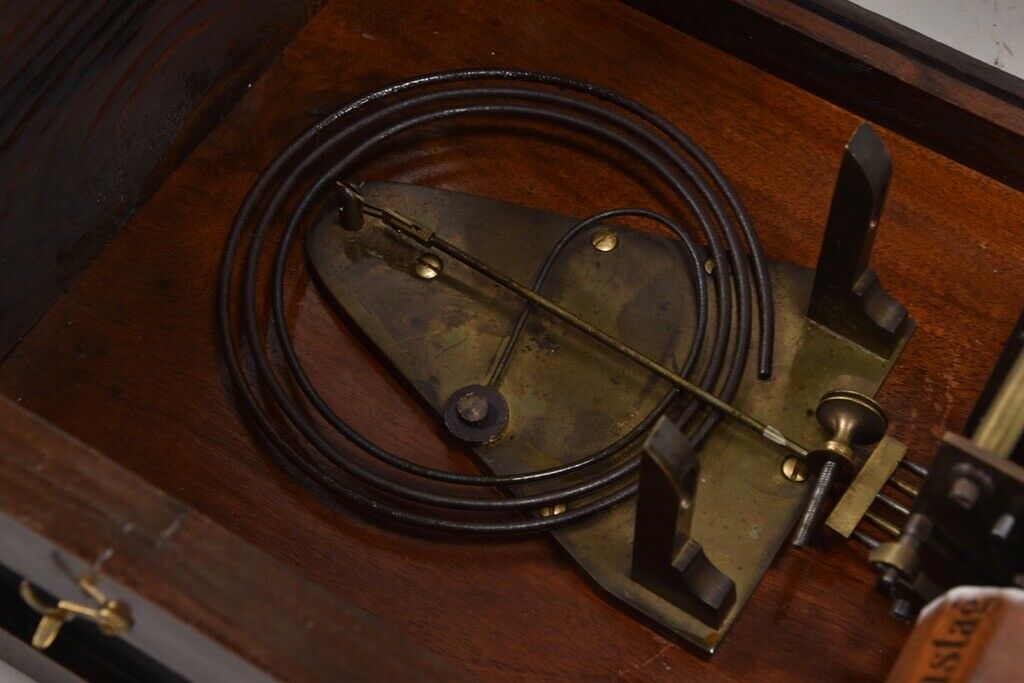

Я все не мог вспомнить, где видел подобный кронштейн.
Фото не помню чьего комплекта, у меня такой же мех, для себя сохранил фото.
Кронштейн похожий, но "перевёрнутый".
Крепления снизу.
Т-образная планка на маятнике, технологические отверстия, крепления платин...
Схожесть счетного колеса...
Мост анкерной вилки, да, напрочь другой. На молоточек не смотрим - он не родной, на моем мехе другой.
В общем, ни на что не претендую... за своё надеюсь.
Кстати, Татьяна, кронштейн и полка на четвёртом фото в первом сообщении не такая. Крепления по бокам.
Кронштейн и маятник на этом фото от Ленцкирха. Вот комплект от моего Ленца

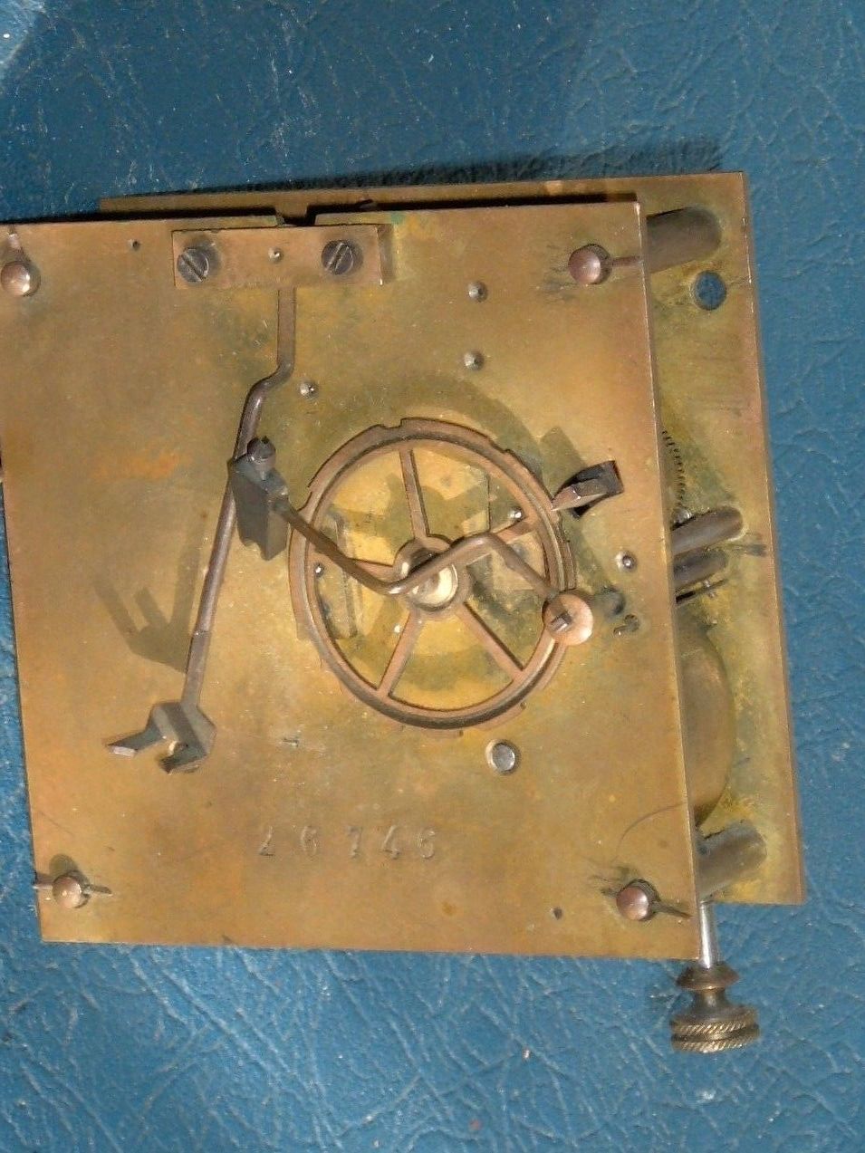

И как такое может быть?
Мех однозначно не от Ленца. Кронштейн на фото один в один с моим.
Может Николай покажет свой такой же мех с кронштейном и маятником?
(Простите, что засоряю тему мехов с большими цифрами)

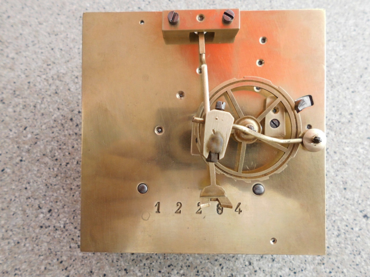

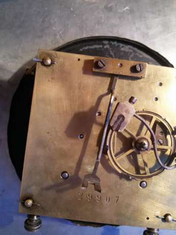

Добрый день!
Сегодня хочу написать о самой большой группе неопознанных механизмов из моей карантинной папки.
Папку назову "Стрекозы", это название появилось не сразу, стрекозами я для себя называю вот такие пышные кронштейны, думаю, что этой фирме они достались по наследству от Lenzkirch, у них они тоже встречаются.

Особые приметы на задней платине:
- крепление винтами,
- правая накладка стоит под небольшим углом к горизонтали,
- есть демпферная пластинка,
- технологические отверстия,
- молоточки,
- высокое расположение серийного номера.
Передняя платина без изюминок, отмечу наличие полного серийного номера, сначала он напечатан с правой сторы, затем по центру.

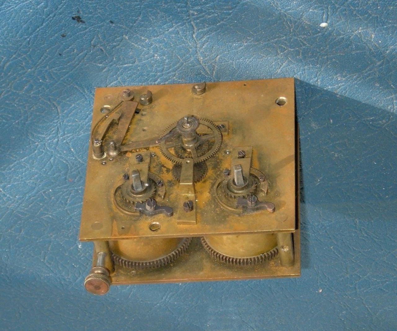

Добавка с календарным механизмом и треугольной пластиной-кронштейном:
Fugit irrevocabile tempus
Эти 2 пользователей сказали Спасибо! TatynaS за это сообщение:
Krysin (22.05.2019), Oled (22.05.2019)

Татьяна, у этих часов своя, особенная система календарного механизма. Думаю, следует копать в сторону патентов или сообщений о применении календарных механизмов такого плана в часах. Насколько я помню, календарные механизмы были у Gebruder Wilde, их же по лицензии (?) ставили Carl Werner, у LFS кажется встречался свой механизм, вроде все?

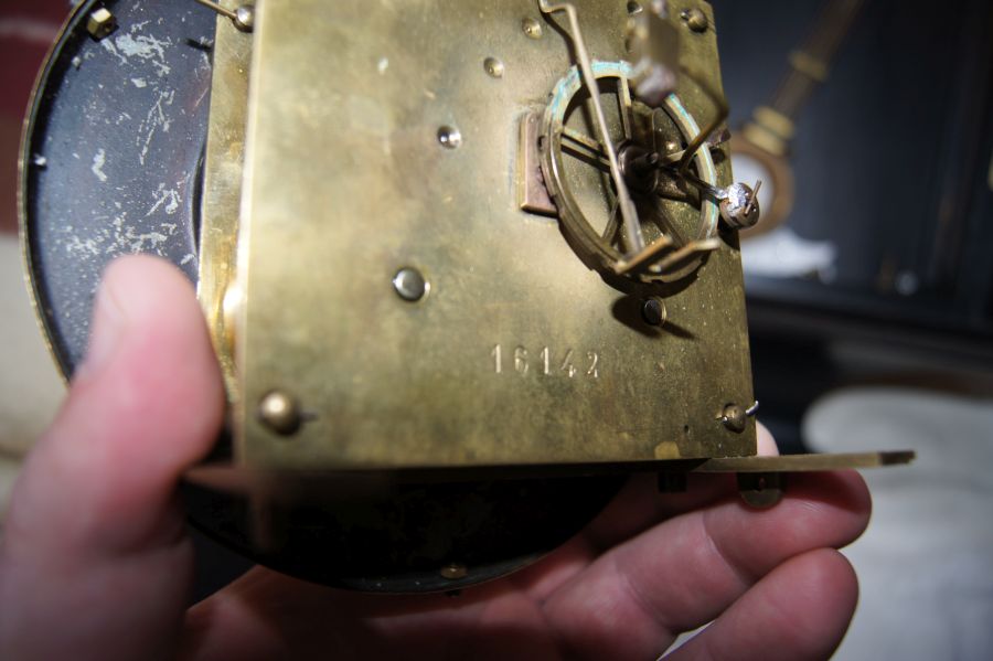

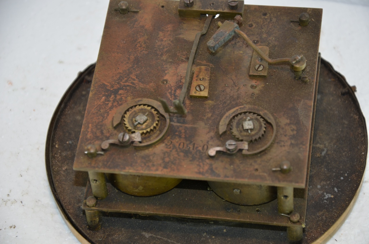

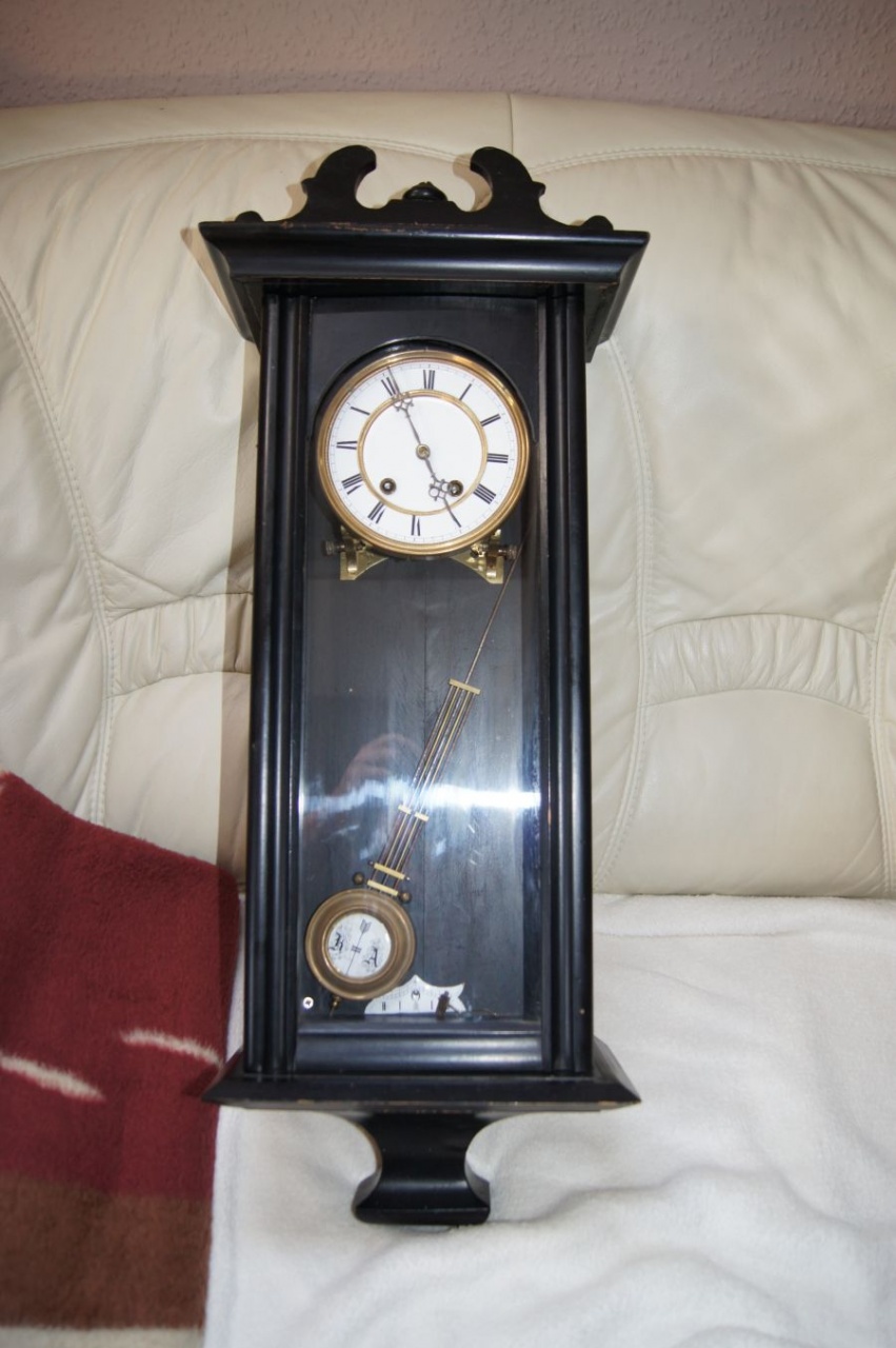

У меня в базе три механизма с треугольной пластиной, два из них с календарём, третий - только мех.
Все номера очень близко друг к другу (в одну тысячу номеров умещаются).
Хочется услышать мнение о датировке хотя бы по дизайну корпусов, тогда будет проще искать патент.

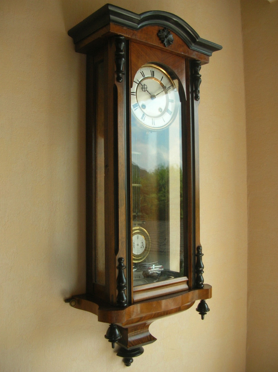

Татьяна, корпус последних во многом повторяет модель #17 календарных часов Gebruder Wilde из рекламы фирмы в журнале AJU за 1877 год. Упрощения в корпусе, скорее всего, говорят о более позднем годе выпуска, т.е. начале 1880-х.

Ура! Нашел!
Татьяна, в 19 номере DUZ за 1879 год есть статья о сравнении новых календарных часов производства фирмы C.Schott in Furtwangen выполненных по системе Patent Hummel с календарными часами от Gebruder Wilde. Описан принцип действия того и другого механизма, внешний вид, плюсы и недостатки. По описанию это именно они. Помимо прочего в качестве недостатков указано, что в часах по системе Hummel даты надо переводить вручную (из-за чего бумага пачкается), а не ключом через корпус, как у GW; шрифт мельче - из-за расположения цифр и недель в ряд, а не один над другим, как у GW, у часов по системе Hummel цифры находятся за стеклом с окантовкой золотой краской, а у GW за красивой резной доской и тп.
Вот статья полностью: https://books.google.ru/books?id=Pzp...page&q&f=false
Нашлось и описание патента Адольфа Гуммеля в 17 номере DUZ за этот же год:
Любопытно узнать, что это за Carl(?) Schott в Фуртвангене.
