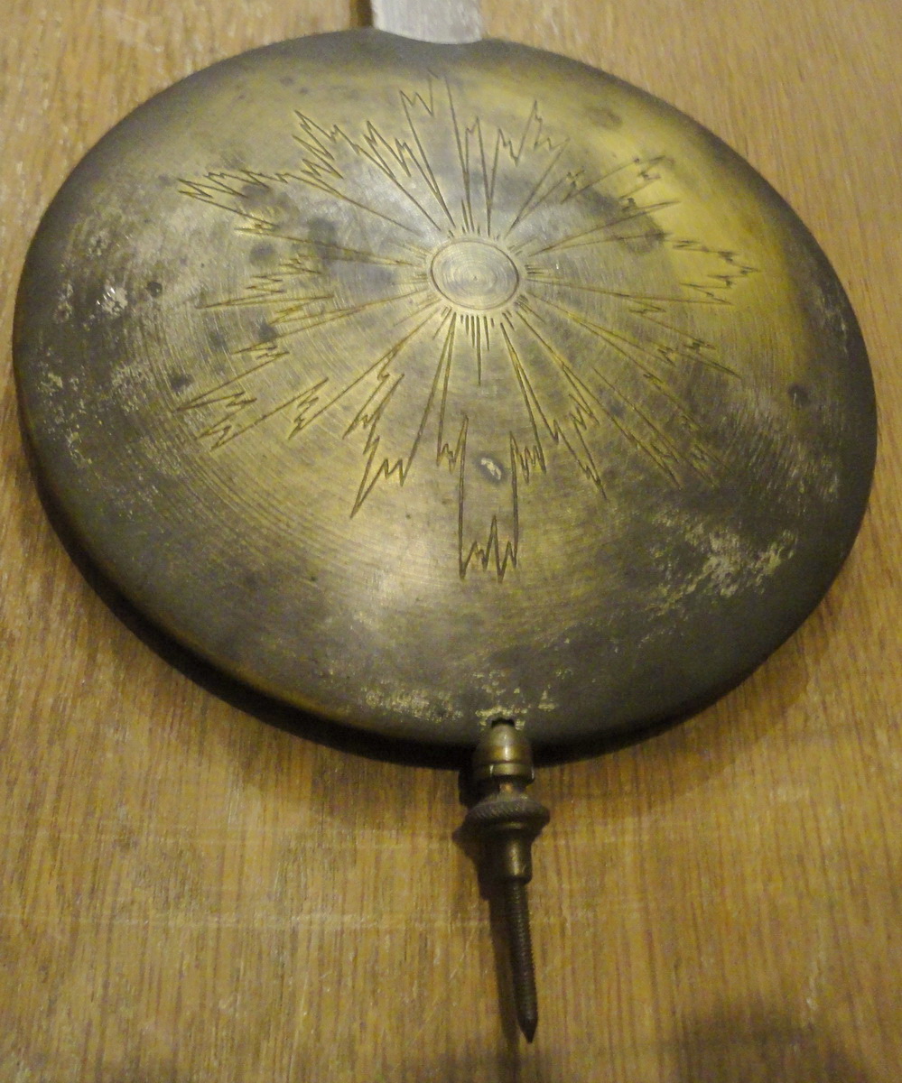

Олег, я такую же серебрянку уже прикупил у англичан. Буду пробовать. И маятник, кстати, тоже.
