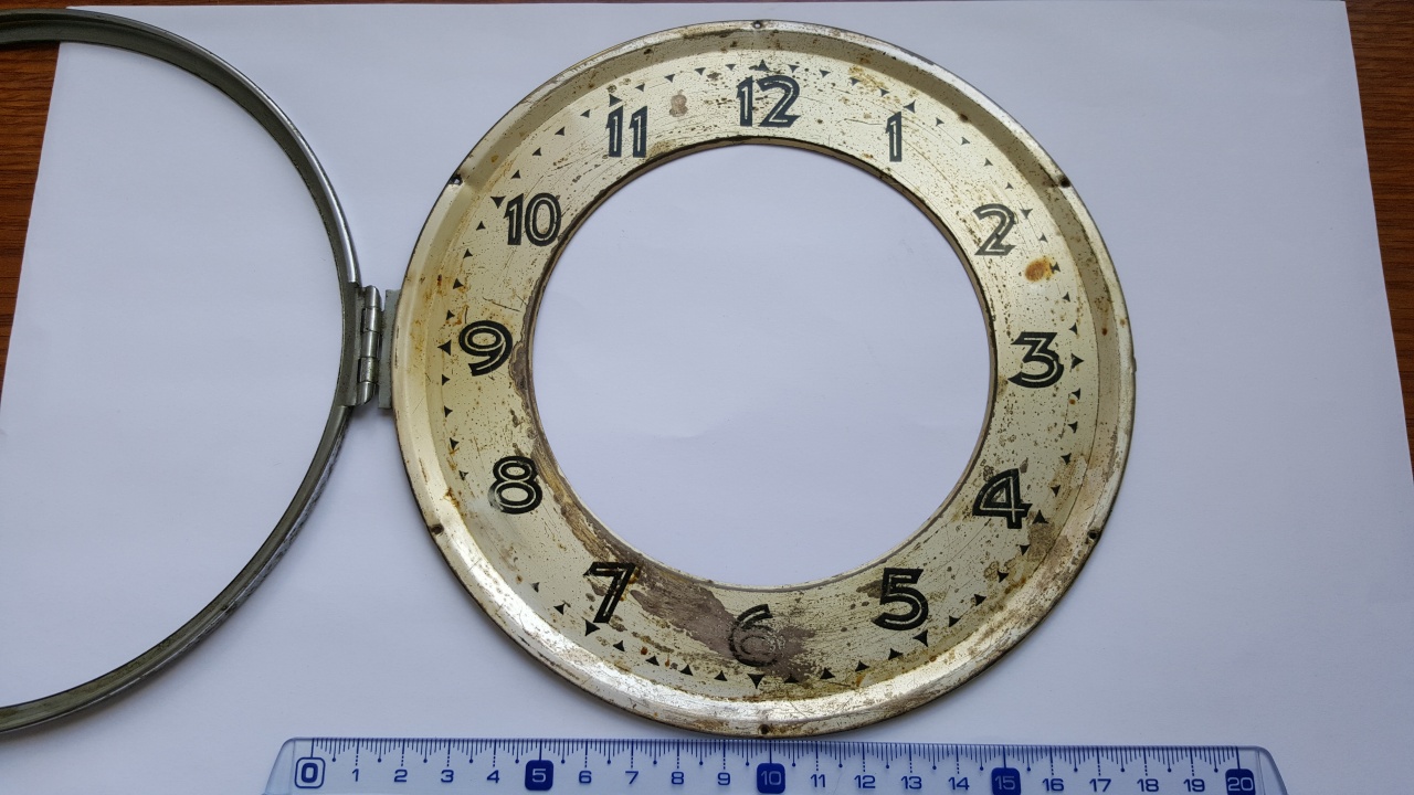

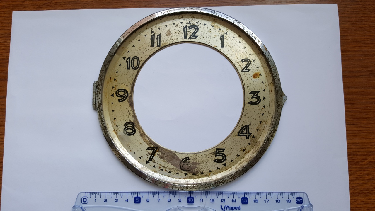

Доброго времени суток!
Прошу помочь советом, по двум вопросам:
1) Куда можно обратиться, что бы сделали гальваническое серебрение циферблата и восстановить цифры, а также минутные интервалы, за умеренную плату? (своими силами исключаю, нет такой возможности)
2) Где можно купить сферическое стекло для этого циферблата, диаметр 17,4 см.
Заранее благодарю!

Добрый вечер!
Умеренной цены не ждите-здесь очень тонкий и сложный проесс, если хотите хорошо-однозначно будет ДОРОГО!
По поводу стекла где-то здесь давали координаты поляков, которые делают ЛЮБЫЕ сферические стекла.

Спасибо за совет, какой может быть ориентир цен подскажите пожалуйста?

Поляки зачем? Форумчанин из Тульской области с ником Velorius прекрасно делает сферические стекла. Лично заказывал и подтверждаю. С ув.

Мне этот уважаемый товарищ даже квадратное выпуклое сделал для барометра. Рекомендую!

Коллеги, здравствуйте!
Все-таки, на счет гальванического серебрения, подскажите, пожалуйста, к кому постучаться?

Здавствуйте Balou! Можете попробовать серебрение в домашних условиях.Возьмите 100-150мл азотной кислоты и кинте в нее кусочек 5-10гр серебра, начнется бурная реакция,пойдет бурый дым(работать на открытом воздухе).Когда реакция прекратится Вы получите зеленого цвета жижу.Отдельно разведите в воде поваренную соль до насыщения ивлейте ее в зел. жижу.Мгновенно образуется творожная масса.Добавляете воды,разбалтываете ложкой,даете минут 20 отстоятся исливаете воду.Опять льете воду,разбалтываете,даете отстояься и сливаете.Белый осадок выкладываете на бумагу и сушите.Затем берете фиксаж кислый(для закрепления фотографий),разводите в 50мл теплой воды до насыщения и вспаете туда хлористое серебро(бел. порошок) до насыщения.Берете подготовленную деталь,посыпаете тонким слоем мела и окунув в раствор кисточку или просто палец круговыми движениями наносите серебро на деталь.Работает по цветным металлам. С уважением,Андрей.

Благодарю Вас за подробный и информативный пост. Я поразмыслю, скорее всего попробую, опыт подобного рода эксперимента будет полезен в быту. Спасибо.
