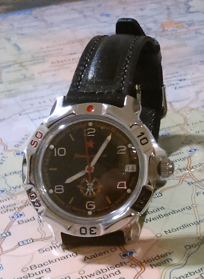

Амфибия спешила с новья где-то +45 сек/сутки, через месяц +25, ещё через 2 месяца +15 секунд, вчера завёл и оставил часы сутки лежать. Короче вообще под 0 вышло. У автоматов ход ещё зависит, носишь или лежат. Разница от режима носки и положения часов точно будет +/- 10 сек в сутки. Часам год. Считаю для автомата такой ход норм.
Часы командирские с новья шли +5 сек/сутки, так и по сей день идут +5 сек. Часам полтара года. Считаю что, часы механика(не автомат) идут стабильней и точней, какой бы фирмы не были.
Один тут ляпнул, такой откат хода с +45 сек до +15 сек у Амфибии производственная поблема. Не стабильный ход!Мол мало смазки в часах. Нужно к мастеру нести для промывки и смазки. Типа потом часы будут точно и стабильно тикать. Не стал замарачиваться и никуда не понёс. Крякнут, выкину в ведро)))
Китайские часы-автомат идут +28 сек в сутки. И так каждый день. Не прыгает ход. Сначала за 10 часов 3-4 секунды в плюс, потом быстрей спешат. И так до +28 при замерении в разные дни. Режим использования разный, но на ход не влияет. Стоят часы 16 евро. Часам всего 1 месяц. Посмотрим сколько и как отработают. Может тоже механизм притрётся)))
